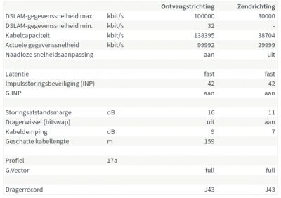

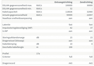

Sinds vrijdag 22/05 online via Frizbox7530. Screenshot 1 is van mijn DSL-gegevens van ongeveer 24-uur na eerste gebruik met Fritzbox. Merk op waarde kabelcapaciteit zeer dicht tegen 140/40.
Screenshot 1: waarden zaterdag 23 mei na een dagje online

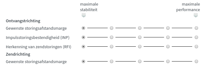

Ik heb toen bij de instellingen de schuivers van de 'kabelinstellingen' aangepast. Die stonden standaard op 'maximale performance' en die heb ik gezet op 'maximale stabiliteit'. Screenshot 2.
Screenshot 2: kabelinstellingen, actief sinds 29 mei middag
De verbinding leek dan te houden daarna. Geen idee of het toeval was of niet na die aanpassing.

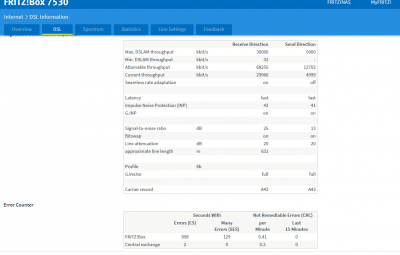

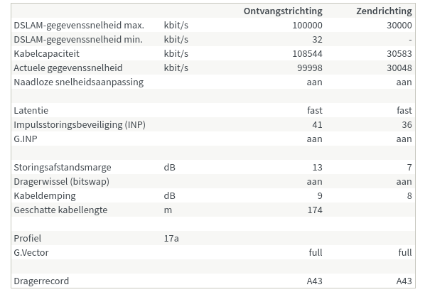

Heb een half uur daarna e-mail naar Mixtus gezonden om dit te rapporteren samen met de huidige gegevens toen; screenshot 3, 4 en 5.

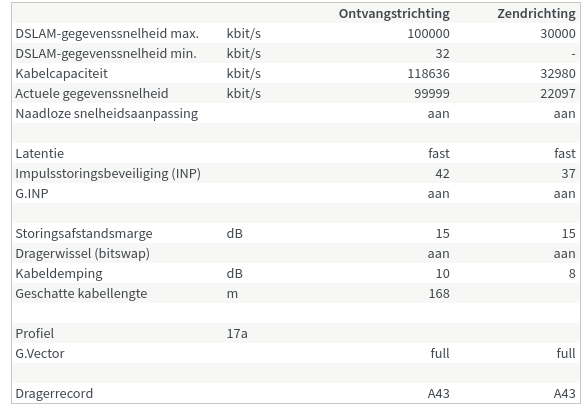

Screenshot 3:Mijn DSL-gegevens gisteren vrijdag 29 mei op de middag

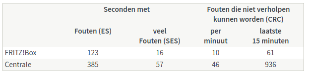

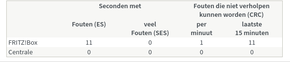

screenshot 4; lijnfouten

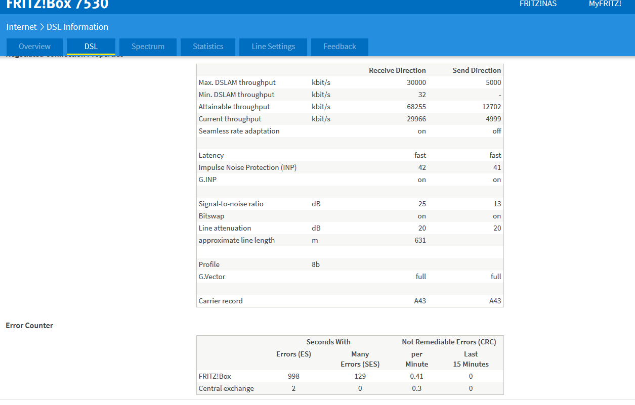

Screenshot 5; verbindingsstatus vrijdag 29 mei middag
Reactie van Mixtus ontvangen dat ze een ticket gingen aanmaken en dat het probleem ongetwijfeld bij Proximus ging liggen. - Geen verder nieuws.
Merk op - screenshot 5 - dat ik eigenlijk geen snelheidsverlies had na die aanpassing die ik gedaan had, wat ik eigenlijk niet had verwacht. De kabelcapaciteit was wel gezakt maar daar had ik toch niets aan in praktijk.

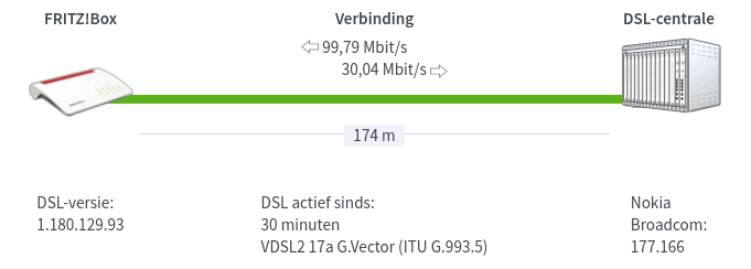

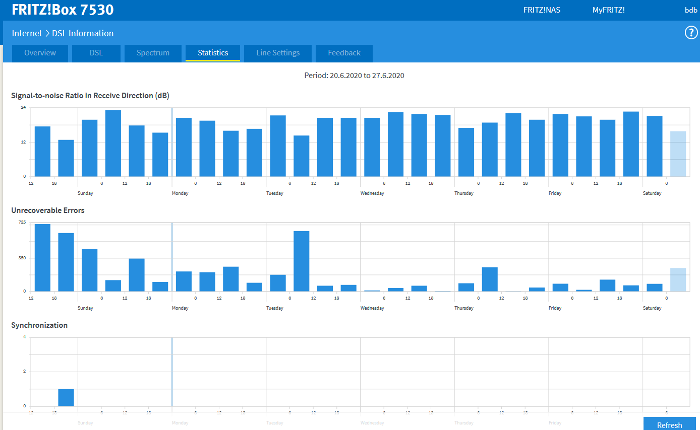

En daarmee zijn we tot het heden gekomen. Momenteel ruim 11 uur verbonden. En hieronder de actuele waarden;
Afbeelding[/url]Screenshot 6: waarden zaterdag 30 mei
Afbeelding[/url]Screenshot 7: waarden zaterdag 30 mei
Afbeelding[/url]Screenshot 8: spectrum, waarden zaterdag 30 mei
Afbeelding[/url]Screenshot 9: statistieken - 24 uur.
Afbeelding[/url]Screenshot 10: statistieken - 1 week - (onvolledig, de rest links is blanco)
Bij screenshot 9: voor gisteren, vrijdag 29ste om 8u-9u en om 12u was er daar ook zo'n hoge balk van 'fouten die niet verholpen kunnen worden' en 'syncronicaties' maar die is er hier afgevallen.
Dus ik ben nu verbonden met een sterk verlaagde upload momenteel. Die is gelukkig nog juist voldoende voor mijn noden met marge.
Het belangrijkste is een stabiele verbinding zodat ik geen werkonderbrekingen heb en telefoonverbindingen verlies. Al zeg ik niet 'neen' tegen een snellere verbinding als dat stabiel kan.
Ik haal momenteel via ethernet een ping van 7ms, down 85Mbps, up 10,55Mbps via speedtest.

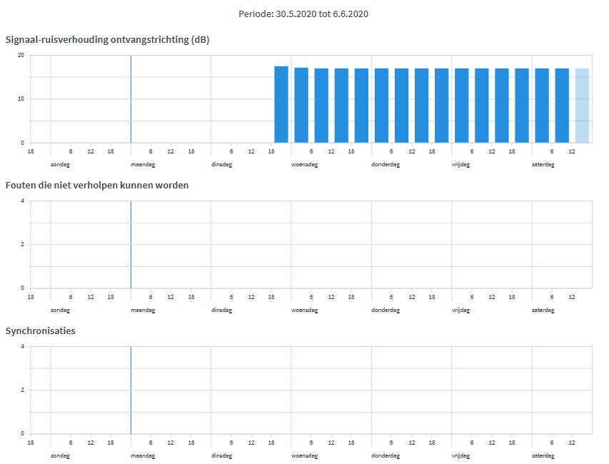

Kabelinstellingen staat op maximaal ' maximale stabiliteit'. Ben verbonden met 100/20.
De informatie van 'Storingsafstandmarge ontvangstrichting (dB)' zit steeds dicht bij 16. En in het verleden toen het uitviel gebeurde dat als die 16 bereikte. Dus het lijkt mij te zijn dat het wel werkt en stabiel is maar zeer nabij syncro verlies bijft hangen. - Geen nieuws via Mixtus. Als het zo blijft is het eigenlijk in orde.

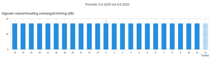

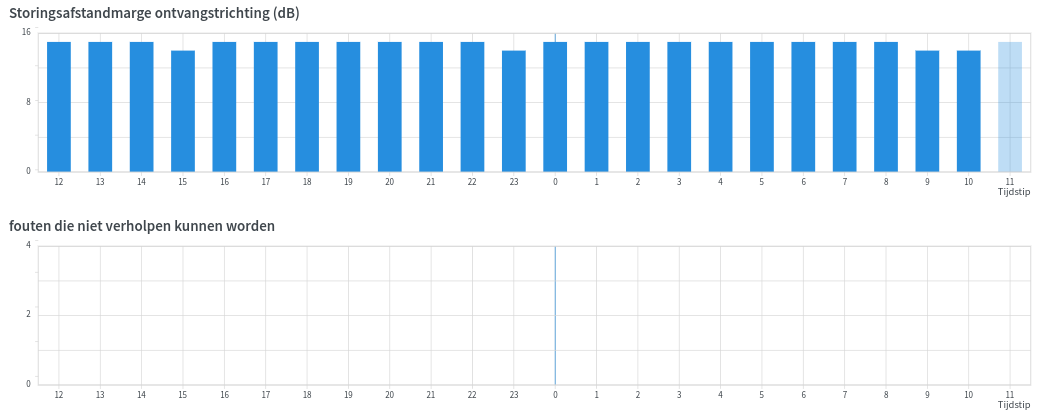

Van al uw screenshots is de enige echte belangrijke de grafiek met de statitsieken
Hier zie je SNR over 24 uur, of over een hele week, alsook de fouten en reconnects
Bij een goede stabiele lijn (voorbeeld hieronder):
- moet de SNR constant blijven
- zijn er géén fouten en géén reconnects
(11.38 KiB) Nog niet gedownload
Indien dit niet zo is, dan is Proximus de enige die hier iets kan aan doen (tenzij er iets scheelt aan jouw binnenbekabeling).
WalterB1 schreef:Ik heb toen bij de instellingen de schuivers van de 'kabelinstellingen' aangepast. Die stonden standaard op 'maximale performance' en die heb ik gezet op 'maximale stabiliteit'.
Dat heeft geen enkele zin, gezien Proximus met "profielen" werkt, die altijd lager zijn dan de maximale kabelcapaciteit.
In sommige landen wordt de sync snelheid niet gecapt, maar synct de modem aan de volle lijncapaciteit (zowel upload als download), waarbij een target SNR van 6dB aangehouden wordt.
Als je lijn niet stabiel is, dan valt de verbinding regelmatig weg (6dB is op het randje).
In die gevallen kan de gebruiker zijn stabiliteit verhogen, waarbij er dan gesynct wordt naar een hogere SNR (voorbeeld 9dB). Je boet dan iets in op snelheid, maar verhoogt de stabiliteit, gezien SNR buiten de gevarenzone.
In het Belgsich systeem (met vaste profielen en DLM) heeft deze instelling dus geen nut :wink:

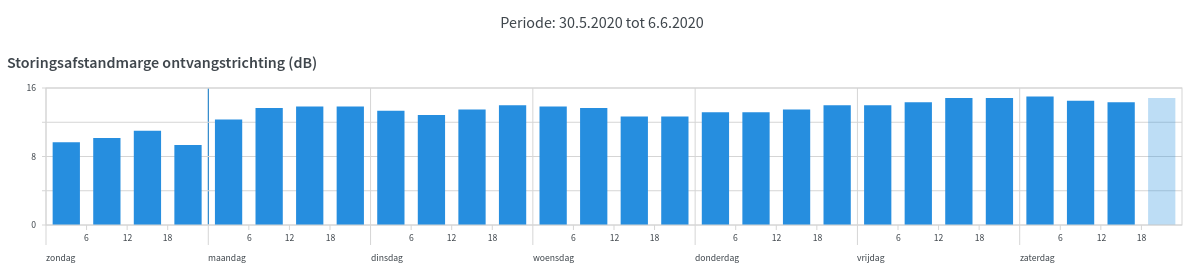

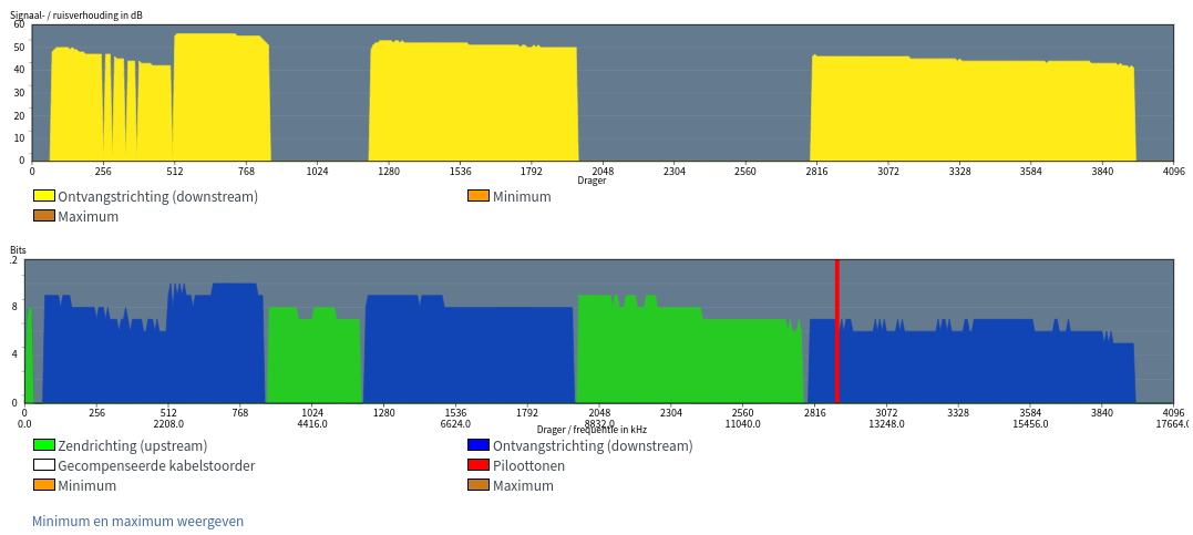

Mijn huidig weekoverzicht "Storingsafstandmarge ontvangstrichting (dB)"

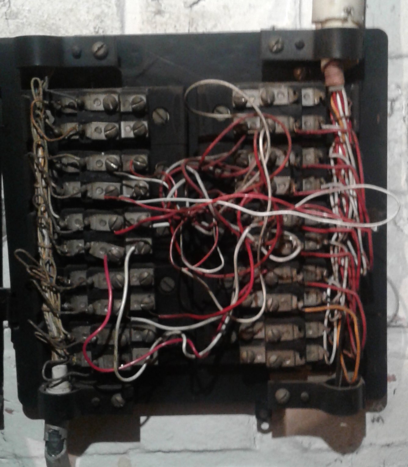

Aangaade de binnenbedrading; deze nachtmerrie is de RTT-doos (lettterlijk) op het gelijkvloers van mijn gebouw. Gebouw is van 1969. Misschien is het nog origineel. Lelijk wil niet zeggen slecht maar geruststellend ziet het er niet uit. Er zitten ook losse draden tussen. De installateur maakte er geen opmerking over.

De RTT-doos in mijn appartementsgebouw

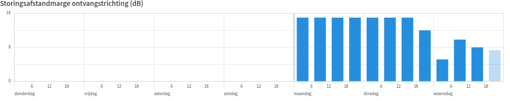

WalterB1 schreef:In mijn waarden zit meer beweging dan in uw screenshot. Maar uw waarden zijn wel een beetje hoger. Dus dat is dus niet echt een probleem?
Mijn SNR waarde blijft constant rond de 17dB (hoe hoger hoe beter)
Jouw SNR schommelt tussen 9dB en 15dB ... en dat is niet zo goed.

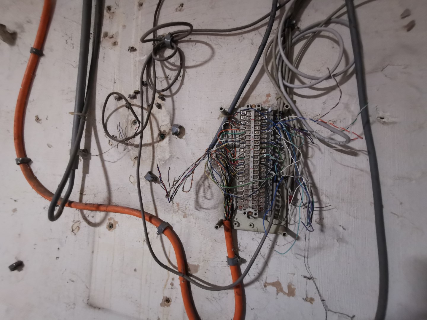

WalterB1 schreef:Aangaade de binnenbedrading; deze nachtmerrie is de RTT-doos (lettterlijk) op het gelijkvloers van mijn gebouw. Gebouw is van 1969. Misschien is het nog origineel. Lelijk wil niet zeggen slecht maar geruststellend ziet het er niet uit. Er zitten ook losse draden tussen. De installateur maakte er geen opmerking over.
Met de RTT doos in de kelder is niets mis, ik ga ervan uit dat de technieker de juiste verbindingen heeft gemaakt, en alles goed vastzit.
De losse draden zijn kabels naar de gebuurs in jouw appartement die geen telefoonlijn meer hebben.
Het is wel belangrijk dat je modem rechtstreeks aangesloten is op de binnenkomende kabel in jouw appartement, en dat daar geen aftakkingen meer zijn.

Dat is zo. Zit op het 3de verdiep. De (enige) stekkerdoos is naast de deur in de gang. En daarop is die aangesloten met de bijgeleverde kabel van de Frizbox. Dat stuk van de route gaat niet beter worden.

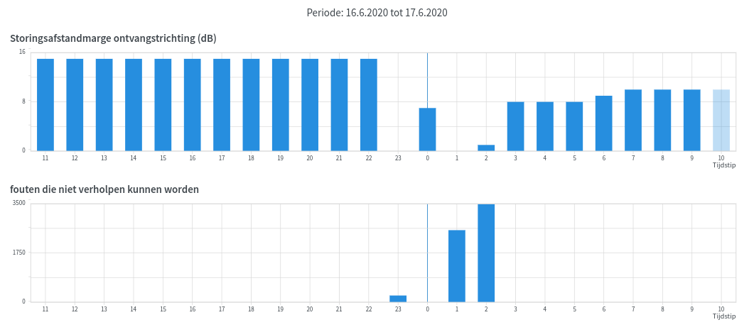

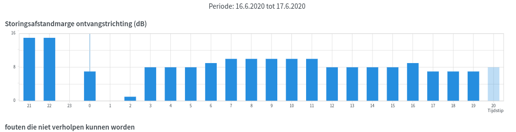

Update:
Ik dacht dat het in orde was. Ik kraaide victorie maandag.
Na 16-dagen verbonden te zijn zonder problemen had ik een re-connect. Snel, geen probleem. Van de gelegenheid gebruik gemaakt om die 'kabelinstellingen' terug op default te zetten en een reboot te laten doen. Terug verbonden, nu tegen 100/30.
Een twee dagen later, afgelopen nacht;
Verlies van DSL-syncro om
16/06 : 23u24
17/06: 01u15, 01u34, 1u38, 1u42, 1u45, 1u56, 1u58, 2u49

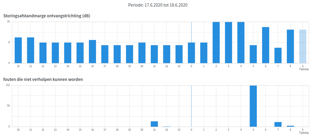

Onderstaande waarden waren de laatste tijd heel stabiel, mooie rechte lijn. Die zijn plots totaal anders en lager.
Voorlopig sinds 8 uur verbonden.

Welke sync had je dan voor de uitval?
Met zo'n stabiele 15dB vermoed ik dat je op 85 Mbit/s syncte?
WalterB1
Berichten: 2066
Bedankt: 146 keer
philippe_d schreef:Welke sync had je dan voor de uitval?
Gedurende de periode van een 15-dagen zonder problemen had ik 100/20. Na de her-verbinding de 15de had ik 100/30.
Nu, na de problematische afgelopen nacht, heb ik 100/26. - Verder geen problemen. Ruim 18 uren verbonden.

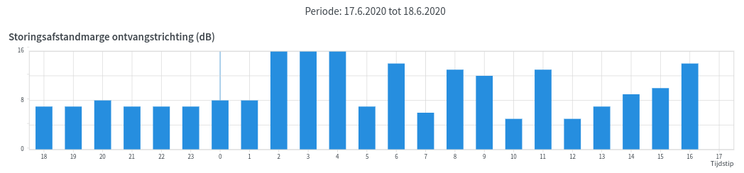

nieuwe nacht, nieuwe VDSL-problemen.
DSL antwoordt niet om 18/06 , 1u17 (slechts een keer deze nacht)
...en gaat succesvol herverbinden tegen 70/04
Hoop dat de upload nog omhoog zal gaan. 4Mbps is eigenlijk iets te weinig voor mij.

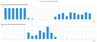

Aanvulling 18/06/2020 om 17u - Wouw, wat een rollercoster. Is wel nog niet uitgevallen tijdens de dag.

Sinds deze morgen, iets voor 9u, sta ik op 85/20, waar ik blij mee ben.
Tijdens zowat de volledige nacht, tussen 1u en 9u , is mijn lijn vele keren uitgevallen (verlies DSL-syncro) en terug verbonden. Verder geen problemen sinds 9u.
Maar mijn stats zijn dan ook een rollercoaster.

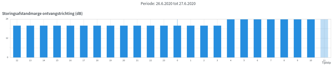

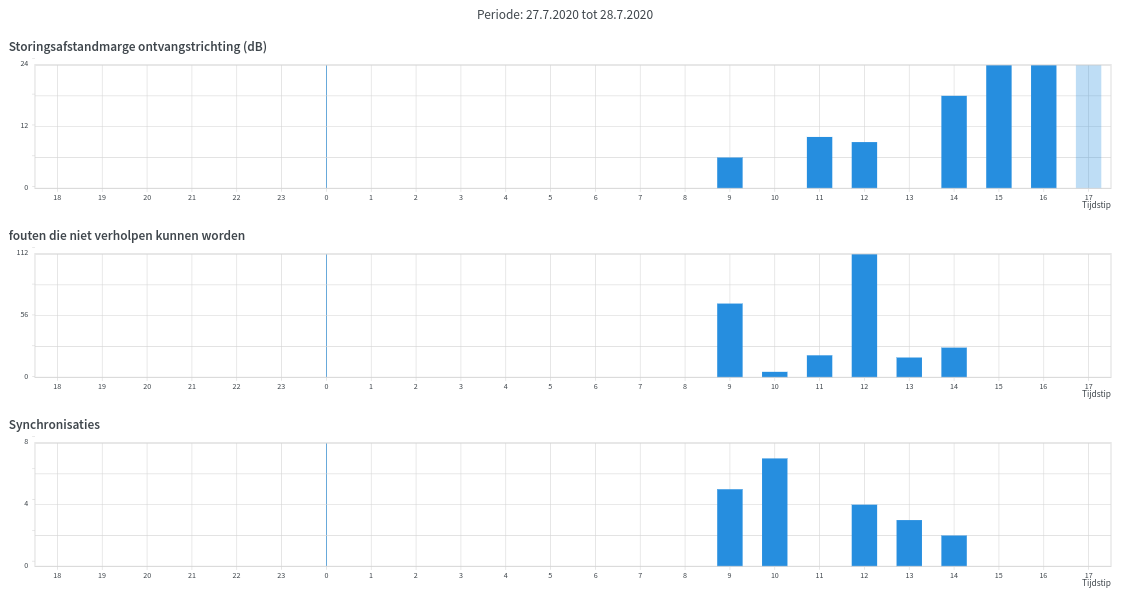

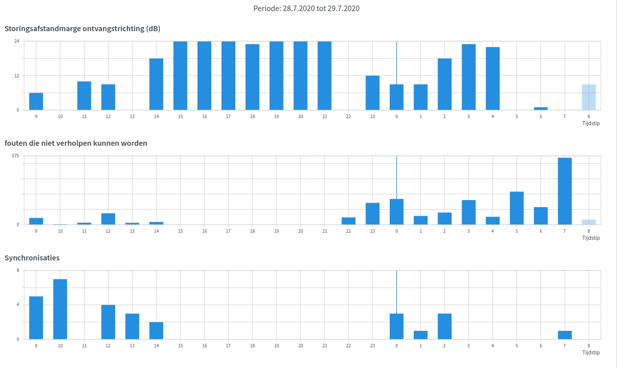

Veel problemen gehad, vooral gisteren.
Contact gehad met Mixtus. Het plan is nu een test-FritzBox te ontvangen van Mixtus en het daarmee even te proberen. Kwestie om een probleem met mijn (nieuwe) FritzBox uit te sluiten. Aan het wachten daarop. - Vooral om het risico bij Proximus te verlagen dat die de oorzaak van de problemen bij mij gaan leggen bij een technische interventie.

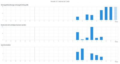

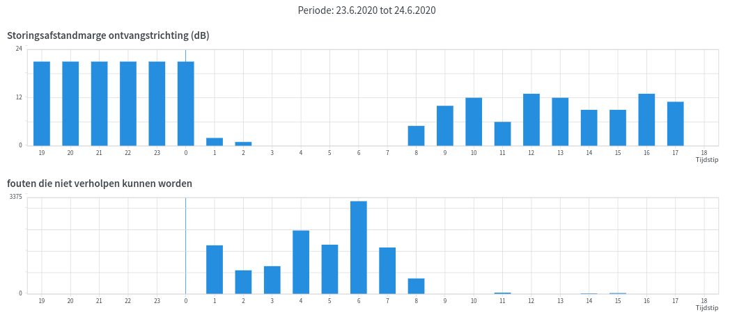

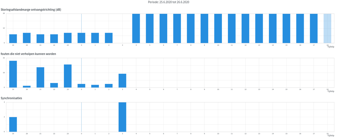

De reden van deze post is vooral omdat de statistieken van vandaag er toch wel erg raar uitzien naar mijn mening. Laatste keer dat ik DSL-syncro verloor was vorige nacht om 3u.
En sinds dan heb ik rechte balken van exact 20dB. En dat verbaast mij. - Toen nu is zat daar steeds beweging in. Soms veel, soms weinig, maar niet zo loodrecht en stabiel.

Rechte blokgolven op Signal to noise ration is toch goed nu ?
Ik sukkel al sinds sept 2019 met een onstabiele VDSL lijn die sterk varieert.
Soms waren er tot een 5 a 8 tal disconnects per dag.
Tegenwoordig blijft de lijn verbonden en zijn er geen reconnects wat al positief is.
De Unrecoverable Errors blijven wel wat dan resulteert in wisselende Signal to noise ratio. zie historiek in bijlage.
Ik heb ook een nieuwe FritzBox gekregen (7530 ipv. 7490), echter veel beter is de verbinding er niet door geworden.

monty_burns_007 schreef:Rechte blokgolven op Signal to noise ration is toch goed nu ?
Wel, dat zou je denken maar tot nu had ik steeds een golvende beweging. En ik ken daar niets van en er is geen logische reden waarom het plots anders zou zijn.
IK heb sinds deze nacht trouwens nog een hogere stabiele balk nu, van 24dB;

De hoge stabiele balk van 24 db duidt erop dat uw probleem wss werd opgelost :-D
Fingers crossed dus.
Heb mijn CID doorgegeven, als hij wil nakijken des te beter, zo niet geen probleem. Ik heb alvast geen disconnects meer. Wel nog een golvend patroon en veel errors.

Volgens mijn meting is uw lijn niet in orde. 1 kabel naar de grond meet op het randje.
Op onderstaande meting zie je veel counters. ( rode cijfers)
Zoals ik in uw pb heb gezegd, best effe laten nakijken.

Mijn eerder schijnbare oplossing van de problemen was fout. Had nog steeds extreem vaak syncro-verlies.
Vandaag heeft een interventie plaatsgevonden. Eerst technieker EDPnet om de binnenbekabeling te testen. Toen dat in orde bleek te zijn vroeg die een interventie aan bij Proximus.
Tot mijn verbazing kon die een 10 minuten later al komen. Die heeft het nagezien en vertelde iets fout te hebben gevonden in de centrale. Aangepast.
Ik ben nu ruim 3 uur verbonden zonder onderbrekingen, zonder lijnfouten. Spectrum-waarden zijn nu anders. Ziet er goed uit.

WalterB1 schreef:Ik ben nu ruim 3 uur verbonden zonder onderbrekingen, zonder lijnfouten. Spectrum-waarden zijn nu anders. Ziet er goed uit.
Welke syncro? Waarschijnlijk 70/30?

Inderdaad. - Tot ik deze ochtend naar logs keek.
Ik stel vast;
IK kijk naar de regel 'verbinding verloren' en dan de volgende regel dat de verbinding terug up is. De verbinding is niet zeer lang down maar veel meer dan een paar seconden.
29.07.20  00:26:48 DSL antwoordt niet (geen DSL-synchronisatie).
29.07.20  00:30:27 Internetverbinding IPv6 is correct tot stand gebracht.
29.07.20  00:47:53  DSL antwoordt niet (geen DSL-synchronisatie).
29.07.20  00:51:25  Internetverbinding IPv6 is correct tot stand gebracht.
29.07.20  00:59:04  DSL antwoordt niet (geen DSL-synchronisatie).
29.07.20  01:03:40  Internetverbinding IPv6 is correct tot stand gebracht.
29.07.20  01:34:52  DSL antwoordt niet (geen DSL-synchronisatie).
29.07.20  01:40:39  Internetverbinding IPv6 is correct tot stand gebracht.
29.07.20  02:03:37  DSL antwoordt niet (geen DSL-synchronisatie).
29.07.20  02:06:06  Internetverbinding IPv6 is correct tot stand gebracht.
29.07.20  02:26:29  DSL antwoordt niet (geen DSL-synchronisatie).
29.07.20  02:35:30  Internetverbinding IPv6 is correct tot stand gebracht.
29.07.20  07:22:30  DSL antwoordt niet (geen DSL-synchronisatie).
29.07.20  07:24:56  Internetverbinding IPv6 is correct tot stand gebracht.
Ik ga een nieuwe sim bij Lycamobile bestellen voor mijn back-up internet ....
liegebeestig
Berichten: 2491
Bedankt: 86 keer
Heb je die ipv6 nodig en staat ie bij edpnet wel correct aangevinkt? Met ipv4 lijkt er dan geen probleem? Wel raar dat ie inderdaad zegt dat hij de sync kwijt is.
Ik heb zelf ipv6 uit staan in de fritzbox omdat het voor mij geen voordeel biedt. Mijn optie bij edpnet ipv6 is wel aangevinkt.
Alleszins weten ze nu dat er een fout in de centrale zit en niet bij jou, dus gewoon opnieuw interventie vragen!

"centrale" is een ruim concept. Ik zou zeker de stijglijn nog een keer laten nameten.

Vele problemen kunnen ook opgelost worden door de binnenbekabeling te vernieuwen. Een goeie full copper Cat6 kabel zal de kwaliteit nog verder verbeteren.
Ook de RTT doos is ondanks philippe_d zijn opmerking, eigenlijk best wel eens aan vervanging toe, alle verbindingen met zulke klemmen eigenlijk, puur om het overzichtelijker te maken...
Daar mag Proximus toch ook eens werk van maken, maar ik vermoed da FTTH prioriteit zal krijgen en dit nooit aangepakt zal worden.
Zo'n situaties zijn eigenlijk erg jammer en ogen absoluut niet professioneel, en komen jammer genoeg enorm veel voor.
Ik ben nog maar een week terug van Belarus, en daar hebben quasi alle woningen FTTH, professioneel afgewerkt, en zalige snelheden.
En dit voor een 'arm' land, een van de laatste dictaturen van Europa ...
Het leven is hier niet slecht, maar ik vraag me toch soms af wat er hier gaande is in Belgistan, wat hier jaren kan duren, kan in een ander land in minder dan 2~3 jaar gerealiseerd worden.

Kan iemand mij uitleggen de waarden 'Storingsafstandmarge ontvangstrichting (dB)' en de informatie van de spectrumwaarden, de rode lijn van de 'piloottonen' eigenlijk wil zeggen?
Ik zie in de post van NuKeM dat zijn pilloottonen een beetje onder 768 staat. En de DownstreamNoiseMargin = 19.7 , dat is toch 'Storingsafstandmarge ontvangstrichting (dB)' ?
Ik zit normaal steeds op 1792 van pillootonen (Spectrum). Dat is zeer constant. Behalve na een interventie. Ik heb nu 3 interventies ondergaan en steeds stijgt dan die waarde drastisch, komt zeer rechts te staan (2816, 3840) en dit tot de eerstvolgende keer dat ik syncro verlies. Dat staat die terug op 1792.
Na een interventie gaat de 'Storingsafstandmarge ontvangstrichting (dB)' sterk omhoog en blijft hoog en vrij stabiel tot de het eerst verlies van syncro en dan gaat die ook omlaag en meer zwalpen.
Voorbeeld van 'Storingsafstandmarge ontvangstrichting (dB)' waarden;
ervoor 6 dB , 8dB
na 1ste interventie 24 dB stabiel
na eerst verlies syncro zwalpen tussen 8dB en 22dB
ervoor 12 dB vrij stabiel
2de interventie; 22 dB
syncro-verlies en het zakt naar 12 dB
ervoor 12 dB , niet erg stabiel
Na 3de interventie zat ik vrij stabiel tegen 28 dB
na syncro-verlies een 20 dB (heden, vrij stabiel)
