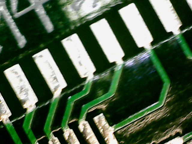

  • Nu de kaart proper is, is ze ook gemakkelijker visueel te inspecteren. Zichtbare beschadigingen (doorgebrande component, component die gewoon weg is) zijn natuurlijk de meest voor de hand liggende indicatoren.
    Omdat smd componenten zeer klein kunnen zijn (soms niet groter dan 1 op 0.5 mm) kan een vergrootglas handig zijn).
    Let op, het is niet omdat solder pads leeg zijn, dat er per se een component ontbreekt. De pcb's worden vaak voor meerdere reeksen kaarten gemaakt, soms zijn de componenten er, soms niet. Dus je moet eerder letten op solder pads waar duidelijk iets van afgebroken is. Soldeersel is daar vaak minder glanzend dan een solder pad met soldeersel waar geen component op zit.

Visuele inspectie: Op de achterkant zie je dat er wat stof plakt op een plaats waar wat vocht lijkt te zitten.
Dat is op de achterkant van de VCore en VMem VRM's. En ook de MOSFET's zijn vochtig. In de gaten houden dus... Kan echter ook gewoon wat vocht van de thermal pad zijn die tussen de memory chips en de koeler zit...

Diagnose op de EVGA GTX1080 FTW3 van OpThaCop:
Duidelijke short to ground op de rechtse PCIE power connector. Het is dus NIET veilig om er direct spanning op te zetten.
Geen short op andere 12V of 3.3V base powers, dus dat is op zich wel goed nieuws.
Hoe weet ik nu waar het probleem is ?
Verder meten. Zie afbeelding:
  • short zit dus op de PCIE power connector marked X.
    Je wil weten wat daar allemaal op aangesloten is.
  • Welke zaken kom je meestal als eerste tegen op een power rail ?
    Zekeringen om te ... zekeren
    Inductors/coils/spoelen om de inkomende stroom te kalmeren
    Condensatoren, eveneens om pieken af te vlakken
    Dus we meten gewoon waar we dezelfde short to ground vinden:
  • Weerstand 1 dient in feite als zekering. Heeft een lage weerstand, maar is vrij groot (want er moeten veel amperekes door). Op beide contacten van de weerstand meet ik ongeveer dezelfde hoge weerstand. Dat wil zeggen: 1. de zekering/weerstand is niet doorgebrand en 2. hier zit niet de short.
    En gezien de nabijheid vermoed ik dat inductor 3 rechtstreeks verbonden is met weerstand 1. Ongeveer dezelfde meting ook langs beide kanten op de inductor. Dus die 12V rail kunnen we uitsluiten.
  • Weerstand 2: langs beide kanten short to ground. En ook op inductor 4.
    Dat betekent eigenlijk dat de zekering intact is. Maar belangrijker: onze short zit zeker in deze 12V rail.
    En dan meten we even verder, we gaan gewoon alle VRM's af die we tegenkomen. Simpelste is gewoon telkens meten op inductors.
  • Je ziet enkele losstaande inductors: hier geen shorts, dus die zitten op een goeie rail.
  • We zien een lange rij inductors. Dat zijn niet allemaal dezelfde: de bovenste 2 hebben een markering R33, al de andere R22. En ook zie je dat de MOSFETs naast de bovenste 2 anders zijn dan de rest. Kans is groot dat de bovenste de VMem VRM is. En de rest is allemaal VCore.
    Meten we op een inductor van VMem: geen short. Weerstand van ongeveer 70Ω over de memory chips is vrij normaal (kan verschillen per merk van geheugen, bijv. Samsung DDR5 is vaak nog lager, rond de 20Ω).
    Alle inductors van VCore zijn met elkaar verbonden, dus doet er niet toe op welke we meten en jawel: 0Ω (de 0,2Ω op eerdere foto is de weerstand van mijn probes).
Dus we weten waar we moeten zoeken. Volgende stap is datasheets opzoeken van controller (op achterkant van de kaart in dit geval), drivers (kleine vierkante ICs) en power stages.
Het zijn power stages, want slechts één IC per inductor. En elke IC heeft veel meer pins dan de gemiddelde MOSFET. En een normale VRM heeft minstens één low side en minstens één high side MOSFET. Een power stage is niet meer dan in één package (soms nog met extra controle circuits).
Met de datasheets in de hand, weet je op welke punten je moet meten.
Power stage (datasheet) is maar 6 x 4 mm groot
Zelfs met mijn fijne multimeter probes, geraak ik maar moeilijk aan de pinnen. Dus even de budget usb microscoop erbij halen:
Bedoeling is om te zien of er een lijntje (trace) loopt van een pin naar een andere component in de buurt. Want meten op een smd condensator of weerstand is echt wel gemakkelijker.
Soms zie je een lijntje stoppen in een circeltje: dat is een zogenaamde via. Die verbindt het lijntje met een andere laag of achterkant van de pcb
To be continued...

Heb ik idd gedaan. Helemaal niets te zien. Vandaag ook alweer ruim een uur ge-stress-test... no issues.
Ik begin meer en meer te denken dat het toch te maken heeft met dat vocht. Was wellicht net voldoende geleidend om een probleem te veroorzaken. En had misschien wat meer tijd nodig om uit in alle hoekjes uit te drogen.
Maar goed, om zeker te zijn ga ik die kaart nog een paar keer goed warm laten worden en terug afkoelen (uitzetten krimpen uitzetten krimpen enz). Als er ergens een slecht contact is, dan gaat het op die manier wel opnieuw tot uiting komen.

Vandaag werd mijn oscilloscoop geleverd. Eerste werk: kijken of ik op alle fasen van de VRM's van de GTX 770 een frequentie heb. Dat is het geval. Dus daarmee weet ik nu ook met 100% zekerheid dat de VCore en VMem VRM's in orde zijn.
Rest enkel nog de backplate terug monteren. Oeps ! Wat ligt hier nog in de doos ? blijkbaar had ik de heatsink voor de MOSFET's vergeten ! En toch al dagen zitten stresstesten zonder problemen !! Dat betekent dat ASUS voor deze kaart componenten gebruikt heeft van hoge kwaliteit, want zelfs zonder extra heat dissipation bleven ze werken. Dat bevestigt ook dat de kaart echt wel perfect in orde is.
Mijn theorie: Dat vocht op de kaart is afkomstig van de thermal pad tussen MOSFETs en heatsink. Thermal pads bevatten een vloeistof om warmtegeleidend te zijn (en wellicht helpt dat ook tegen versterving van het "rubber"). Volgens mij is die gebaseerd op olie. Die vloeistof zal wel niet geleidend zijn, maar zelfs dan komt die vloeistof normaal niet in contact met ... euh ... contacten, want zit gewoon tussen de plastic bovenkant van MOSFET en heatsink (grounded).
Maar die vloeistof is dus beginnen lekken, dat verklaart waarom die ter hoogte van de MOSFETs zat, weliswaar op de andere kant van de pcb. Niet onmogelijk, want elke pcb heeft wat gaatjes (via's).
Maar mogelijk heeft die vloeistof na verloop van tijd wat luchtvochtigheid opgenomen. Luchtvochtigheid = water. Water en olie mengen toch niet ? Misschien in deze samenstelling wél en bovendien spreken we hier over moleculair niveau...
Onzuiver water is geleidend. Een volledige kortsluiting zal het niet geweest zijn, maar wellicht tussen enkele componenten een contact met lage weerstand, wat ervoor zorgde dat "iets" niet goed werkte.
