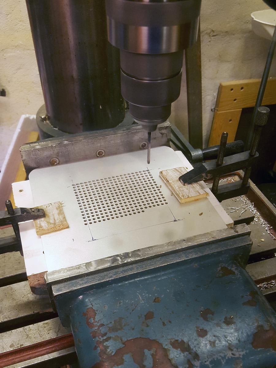

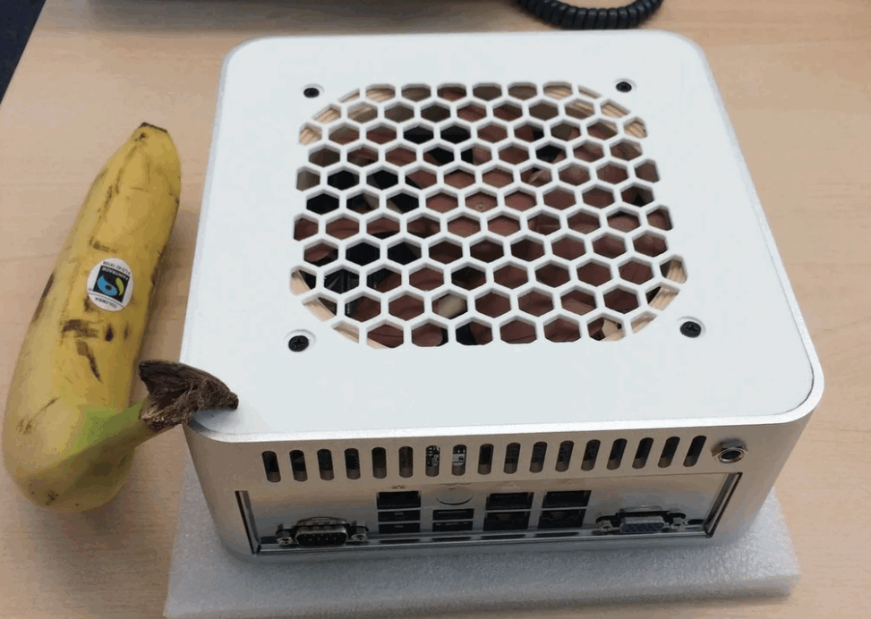

Nu vond ik enkele creatievelingen die hetzelfde probleem hadden en er oplossingen voor vonden:
> zelf gaten boren in de top plate (zonder case fan, de CPU koeler blaast dan recht "naar buiten"
Dat zie ik niet zo zitten :? .
> een smoked plexiplaat met gaten in (zonder case fan, de CPU koeler blaast dan recht "naar buiten")
> een nieuwe backplate met gaten om een 140mm fan aan te hangen (Noctua A14 PWM in dit geval)

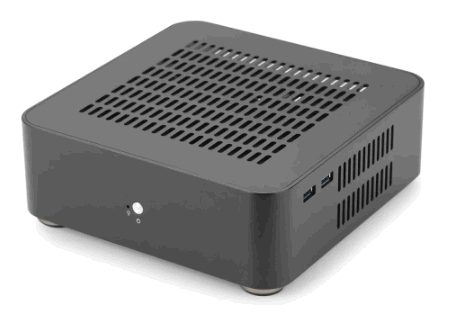

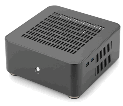

Alternatief, met gaten by design zijn enkele AliExpress cases (gevonden via Reddit)
https://www.aliexpress.com/item/3297779 ... 1284mFuMD3
60mm hoogte (20x20x6,5)
https://www.aliexpress.com/item/3297488 ... 6856qiWX4d
80mm hoogte (20x20x8)
