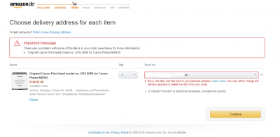

Ondertussen de 3e MX925 van de zolder gehaald en de 1e klaar voor containerpark. 2e hapert nu ook continu op B200. Als 3e nu normaal blijft printen gaan we voorlopig daarmee verder, wil eerst mijn bestaande inkt er nog door draaien.
Een nieuwe printkop kost even veel als m'n printer destijds:
https://www.replacedirect.be/nl/product ... ntkop.html
Gewoon absurd. En op amazon wel redelijke prijs, maar willen niet opsturen naar BE
Update:
op maxict voor € 64,53 ex-btw incl verzending & bancontact fee, viel nog mee:
https://maxict.nl/canon-qy6-0086-000-pr ... 67538.html
Gezien de printkop ook slijt, moet je dit eigenlijk meenemen in de printkost. Bij een laser slijt de drum ook, dit is ook een stevige kost na x aantal jaar en vaak is een nieuwe laser dan soms goedkoper.
QY6-0086 staat trouwens op de zijkant van de kop, dus de lijst van compatible printers die ze aanhalen bij max is dus niet actueel.

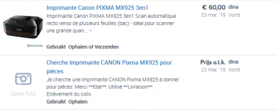

Best wel grappig deze combinatie van advertenties op 2dehands.be
