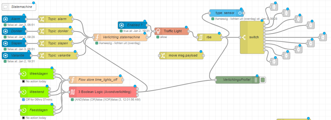

Je hebt 2 automations nodig: 1 voor je binnenverlichting, een andere voor je buitenverlichting. Die automations hebben meerdere triggers EN condities (donker EN home). Je zal het helaas wel in YAML moeten doen, maar dat kan geen struikelblok zijn met de HA documentatie.cyberbozzo schreef: Algemeen vind ik de opzet van HA zeer ingewikkeld. Bijvoorbeeld: 1u na zonsondergang gaan mijn tuinlampen aan. Maar wanneer ik dan wegga, gaan alle lampen bij me thuis uit (zo ingesteld op basis van mijn presence van mijn iphone). Kom ik dan later die avond thuis, zijn uiteraard de lampen in de tuin uit. Dus ik zou al een thuiskom schema moeten gaan maken met verschillende uren (dus verschillende thuiskom scenes!) indien later dan 18u, dan lampen in huis aan en ook de tuin aan, maar vroeger dan 18u, enkel thuislampen aan en geen tuin.
Dit maakt dat je dan eindigt met 3 verschillende thuiskom scenes.
Als dat toch te moeilijk is, kan je misschien eens kijken naar NodeRed. Hoe dan ook, het zal altijd programmeren 'geblazen' zijn, bij alle pakketten.
Ter illustatratie mijn verlichtings-flow: EDIT: je mag me altijd een PM stguren als je hulp nodig hebt.
