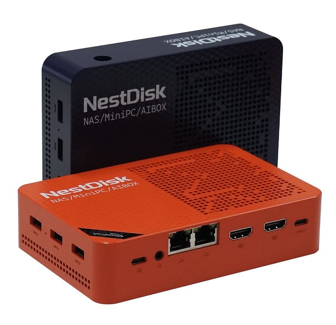

Indien je enkel NVMe SSD's gaat gebruiken is dit misschien ook een (compacte) kandidaat: NestDisk.
Te koop via Amazon.de, zoek op de term "youyeetoo Nest Disk NAS & Mini PC".
Review: https://taoofmac.com/space/reviews/2026/01/25/2000

Leuk doosje
hier gaan er nog HDD ingaan heb er nog enkele liggen deze eerst gebruiken en later eens echte NAS HDD halen
hier gaan er nog HDD ingaan heb er nog enkele liggen deze eerst gebruiken en later eens echte NAS HDD halen Internet = Hey Telecom
