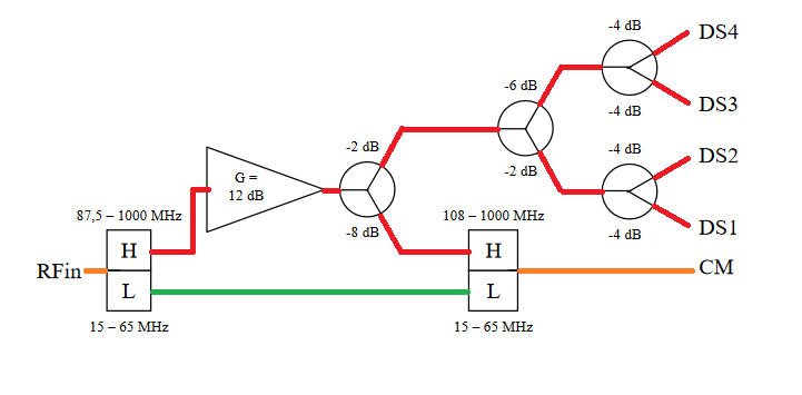

Ja dat gaat werken maar weet niet of het zo mag volgens Wyre.thomasdb schreef: 3 weken geleden kan je ook de inkomende coax splitten Voor 2 kabelversterkers en op elke daarvan een modem aansluiten?
De CM poort is 4dB normaal.

4dB is de download versterking
Upstream is er geen versterking en wordt het signaal van de modem(s) via een filter (5-65Mhz) terug op de kabel gezet (zie groene lijn hieronder).
Het "gepruts" met T-stukjes kan het RF signaal wel verstoren

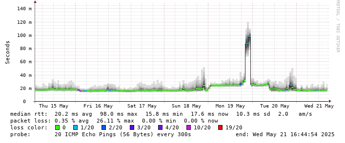

Kan tijdelijk zijn misschien (hopelijk voor jou).
Maar had hier recent effe brakke connectie.
Om middernacht exact, van donderdag naar vrijdag kleine 10min uitval. Toen het terug online kwam was er een iets lagere ping.
De nacht van zondag naar maandag dan plots hogere ping en in de avond had ik zéér slechte connectie met veel packet loss.
Dag erna op dinsdag rond 9u exact, korte onderbreking van paar minuten en toen was het opgelost.
