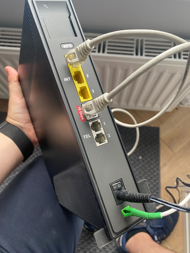

De Fiberbox 360° is de Sagemcom F@st 5685 en ziet er identiek uit aan de Sagemcom F@st 3896 die Telenet op coaxkabel gebruikt.

Die heeft geen 6Gbz Wifi6E dus.
Is dezelfde dan Virgin Media gebruikt vermoed ik?

Virgin Media Hub 5x, Sunrise Connect Box 3 Fiber,...
Alle Liberty Global-dochters mogen blijkbaar zelf een naam verzinnen voor hetzelfde.
