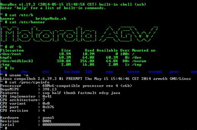

Gisteren las ik dat een hacker root toegang kreeg tot de home gateway
http://userbase.be/forum/viewtopic.php?f=50&t=42216
Uit de screenshots blijkt dat de HGW Linux draait:
Wie Linux gebruikt voor zijn product, en een binary distribueert, wordt verplicht ook de source code op te leveren, zelfs als je de modem of software huurt.
