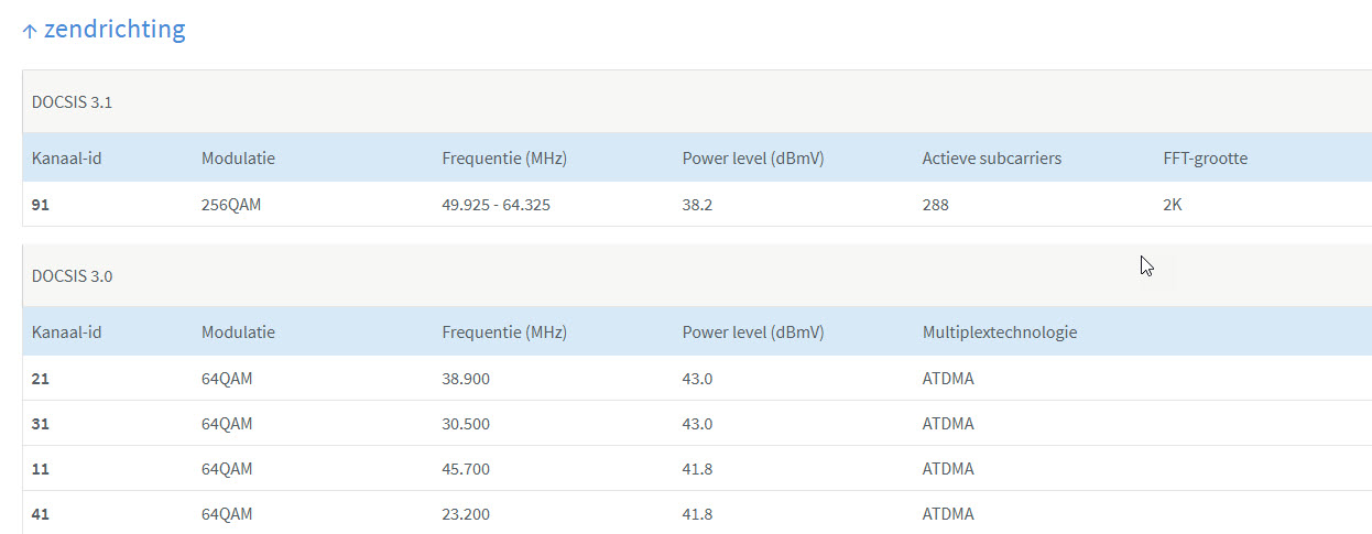

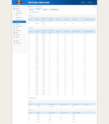

We zijn nu natuurlijk benieuwd naar meer info en enkele screenshots (pers. info verwijderen) :wink:
Enkele intersaante screenshots zijn:
  • Intnernet > Kabelinformatie > Overzicht: hier zie je de up- en download snelheid waarmee de modem synct
  • Intnernet > Kabelinformatie > Spectrum: hier zie je het ganse kabelspectrum, met de Docsis 3.0 kanalen, de DVB-C kanalen en het Docsis 3.1 kanaal. In de laatse Firmare zijn de DVB-C kanalen (op mijn voorstel) in een ander kleurtje :wink:
  • Intnernet > Kabelinformatie > Spectrum: Hier zie je - zowel voor upstream en downstream - de totale netwerkbelasting (met andere woorden, hoeveel Mbit/s er actueel door de kabel gaan (niet alleen jouw eigen belasting maar ook die van de buren). Je kan dus zien op welke tijdstippen de kabel op jouw segment overbelast (100%) is

Ok. Ik kan je dat niet ontzeggen.
Toch duidelijk hogere downloadspeeds via Fritz. Upload max. 14.3 Mbps
https://www.speedtest.net/my-result/a/11190698335
[Mod] Modem CM-MAC adres verwijderd in screenshot 2 (kan misbruikt worden)
Laatst gewijzigd door satsurfer 2 maanden geleden, in totaal 3 gewijzigd.

Zeer mooie screen en info bedankt!
Tip waar je deze beste aankoopt voor prijsje
6660 of 6690 beide oké

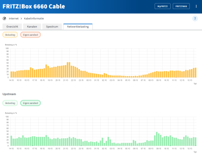

Bedankt voor de screenshots. Hopelijk ben je tevreden met de prestaties van de 6660 :-D
De grafiek "Netwerkbeasting" toont duidelijk dat de kabel waarop jij aangesloten bent voor 40% belast is (natuurlijk momentopname van het voorbij uur).
In rood zie je dan hoeveel jouw downloads het netwerk belast.
Voorbeeld: jouw verbruik om 20.48 en om 21:01 zijn de rode stipjes hieronder:
Schermafbeelding 2025-10-25 095205.png (34.09 KiB) 1676 keer bekeken
Als je eens gedurende enkele minuten jouw lijn toetrekt (200 Mbps), zou je op deze grafiek zien hoeveel % dit de coax belast :-)

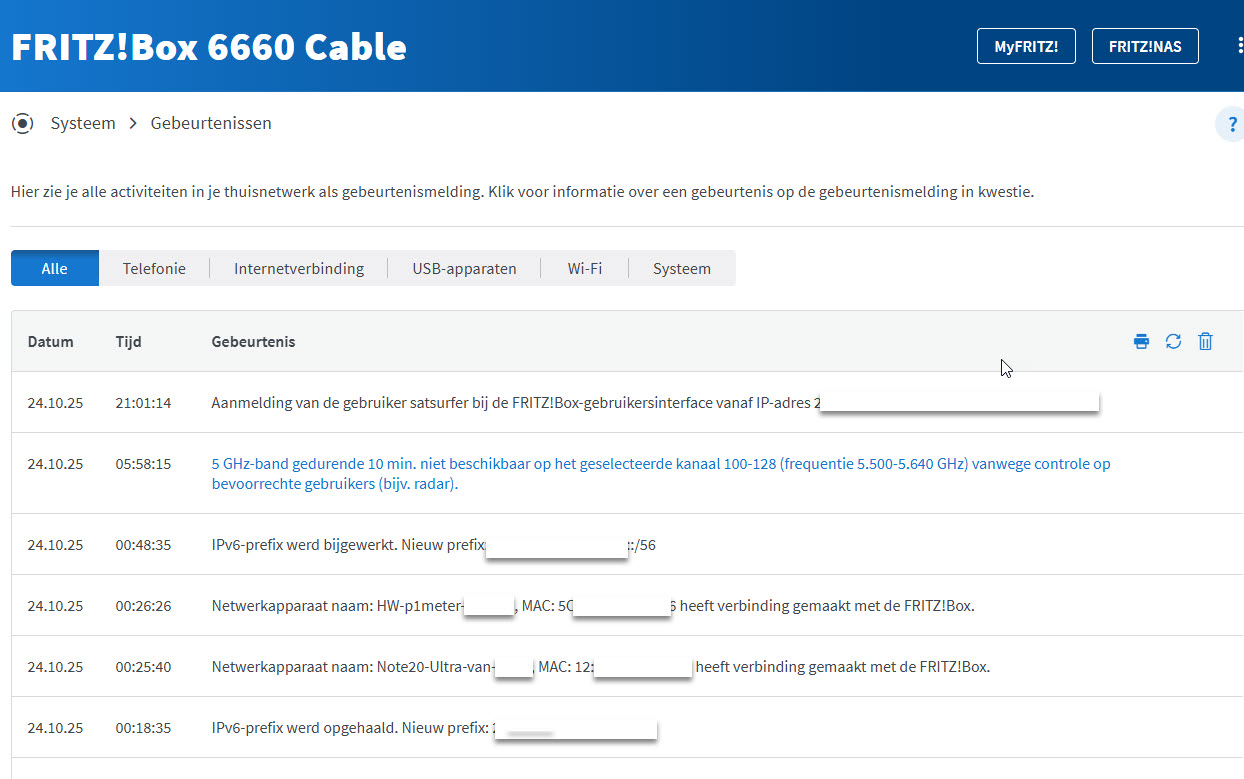

satsurfer schreef: 2 maanden geleden Wel af en toe valt Wifi weg...irritant.. (7590 had dit niet)
Die radar detectie en de DFS wachhtijd is een wettelijke verplichting, om bevoorrechte gebruikers (vb weerballon) niet te storen.
In principe zal de Fritz!Box de teostellen die deze frequentie gebruiken tijdelijk naar 2.4 GHz schakelen (of naar een ander AP in het Mesh systeem), op voorwaarde dat de toestellen 802.11k en 802.11v ondersteunen.
En dat werkt alleen als beide WiFi netwerken (2.4Ghz en 5 GHz) dezelfde naam/paswoord hebben.
Als je er teveel last van hebt kan je manueel een kanaal kiezen buiten het radar gebied?

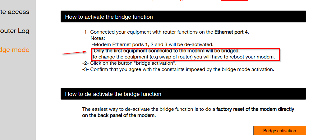

Ik ga dit eens testen, maar alvast een probleem ontdekt omdat de Hey/Orange siligence maar 1 device toelaat (vermoed ik). Fritz6070 (8.10-125564 BETA) op de kop kunnen tikken. Eerste snelle test met simple dubbele NAT (ik kon de familie niet zonder internet zetten :-D) lijkt te werken voor de start situatie. Mijn fritz is nog niet toegelaten op het netwerk, dus hij schakelt mooi snel naar de failover, en werkt voor deze start situatie.
Maar, deze morgen de hey in bridge gezet, maar dan wilt de failover niet werken, ook niet na reboot van de hey modem. Waarschijnlijk omdat de hey modem dus maar 1 mac toelaat, diegene wat hij het eerst ziet. Wat spelen met de volgorde van reboots geeft geen oplossing.
Manueel de Fritz op LAN1 internet zetten werkt wel goed.

ben144 schreef: 2 maanden geleden Ik ga dit eens testen, maar alvast een probleem ontdekt omdat de Hey/Orange siligence maar 1 device toelaat (vermoed ik). Fritz6070 (8.10-125564 BETA) op de kop kunnen tikken. Eerste snelle test met simple dubbele NAT (ik kon de familie niet zonder internet zetten :-D) lijkt te werken voor de start situatie. Mijn fritz is nog niet toegelaten op het netwerk, dus hij schakelt mooi snel naar de failover, en werkt voor deze start situatie.
Interessante case. Dus, als ik het goed begrijp
  • werkt de fail-over niet, achter de Hey! modem in bridge mode.
  • werkt de fail-over wel, achter de Hey! modem zonder bridge mode (dubbele NAT).
  • werkt het wel als de Fritz!Box instelt op "Internet via LAN1".
In beide gevallen wordt de LAN1 poort gebruikt?
ben144 schreef: 2 maanden geleden Waarschijnlijk omdat de hey modem dus maar 1 mac toelaat, diegene wat hij het eerst ziet. Wat spelen met de volgorde van reboots geeft geen oplossing.

Ziehier ook het screenshot van de Orange bridge mode uitleg, max 1 device. Zelfs geen timeout ofzo, eenmaal iets anders gekoppeld moet je de kabel modem rebooten.
Laatst gewijzigd door ben144 2 maanden geleden, in totaal 1 gewijzigd.

ben144 schreef: 2 maanden geleden Eens getest en beide opties geven een verschillend MAC adres.
Interessant om te weten. Ik had al zoiets vermoed :wink: .

ben144 schreef: 2 maanden geleden Ziehier ook het screenshot
huh hebben ze de siligence modem nu ook al gelimiteerd tot 1 MAC/pub IPv4 in bridge mode (net zoals de livebox al was)?
Toen ik nog Hey had in augustus gebruikte ik nog gewoon 4 IPv4's op mijn router via de siligence maar dat blijkt dus ook verleden tijd te zijn...

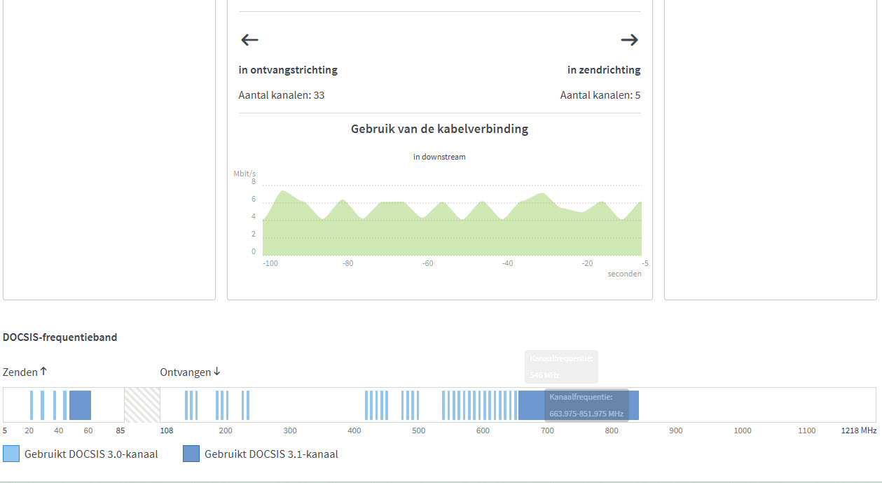

Mijn 6660 Cable (AVM) werd eindelijk geactiveerd door de back-office. En hier zijn mijn netwerkbelasting-statistieken:
Ik woon in een dorp in West-Vlaanderen waar alleen coax beschikbaar is. (Niks van VDSL of fiber, helaas.) Dus alle inwoners zitten op hetzelfde coaxnetwerk. Desalnietemin ziet de belastingsgraad er volgens mij wel oké uit. Ik zal over een maand nog eens een screenshot delen, want dan kan je pas echt een oordeel vellen, volgens mij.

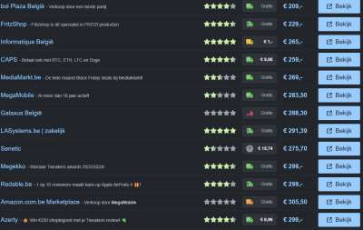

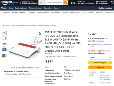

Ik zie nu pas wat voor goud ik hier thuis heb hangen.
Die prijzen zijn echt niet normaal. Allemaal import? Nog weinig vraag hier, vanwege late 'eigen modem'-regeling. :eek:

Je bent gek als je die nieuwprijzen betaalt.

VossyGamer schreef: 1 maand geleden Mijn 6660 Cable (AVM) werd eindelijk geactiveerd door de back-office. En hier zijn mijn netwerkbelasting-statistieken:
Belasting bij jou is blijkbaar wat hoger dan hier (piek >50)
Ik ben er nog altijd niet uit wat de 100% zou zijn.
Heb jij de mogelijkheid om jouw lijn eens gedurende één uurtje toe te trekken met een grote download?
Op de site van Tele 2 vind je testbestanden van 100GB, 1000GB ... http://speedtest.tele2.net/
Ik neem aan dat jij een 200/20 Mbps abonnement hebt (BASE Unlimited), dan zou je op de grafiek goed kunnen zien hoeveel % die 200 Mbps inneemt :-D

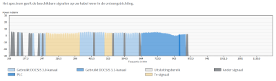

VossyGamer schreef: 1 maand geleden Extra (spectrum):
Deze grafiek laat duidelijk zien dat er geen TV filter op jouw lijn staat :-D .

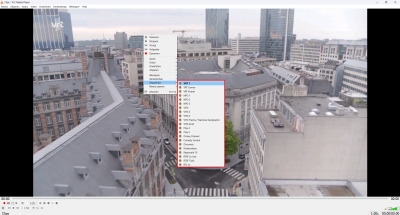

De Fritz!Box heeft DVB-C ondersteuning (met 4 tuners).
Als je de zender zoekfunctie start, zal de Fritz!Box alle niet-versleutelde ("FTA") zenders vinden (Compact Signaal).
Mediaplayers in jouw network kunnen dan de programma's weergeven (buiten VRT zijn de zenders in SD kwaliteit).:wink:
Spectrum laat ook zien dat de kwaliteit van jouw coax uitstekend is: gelijkmatig op alle frequenties een SNR van ca +5dB :-)

philippe_d schreef: 1 maand geleden Belasting bij jou is blijkbaar wat hoger dan hier (piek >50)
Ja, @philippe_d dat valt volgens mij opzich wel mee voor een hele buurt die alleen maar op coax kan zitten. Ik heb het zojuist al eens geprobeerd, en ik neem 5% van de 20% in om circa 15u. Ik zal later eens (tijdens de piek) hetzelfde doen, een uur lang. Om de buren een beetje te pesten. Voor testdoeleinden, uiteraard. :-)
philippe_d schreef: 1 maand geleden Deze grafiek laat duidelijk zien dat er geen TV filter op jouw lijn staat :-D .
Ik ben inderdaad blij dat ik die filter niet meer heb. Ik heb nu ook BASE TV, dus ik vind dat wel handig als failover, moest het internet eens uitvallen. Dan kan ik nog steeds al 'streamend' (via mobiele apparatren) terugvallen op DVB-C. Ik ben inderdaad bekend met deze feature, en gebruik deze graag. Ik heb een VLC playlist gemaakt, en dat werkt goed. Ik kan gerust de code delen, want de default lijst vanuit de Fritzbox zelf is minder handig geordend

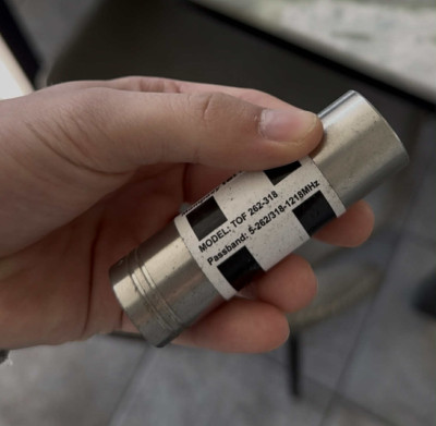

Zo zag mijn TOF-filter er trouwens uit. Een eerder Orange-technieker had hem een jaar geleden verwijderd, en zij dat deze slecht was aangesloten, en zij dat dat mijn lijn verslechterde.

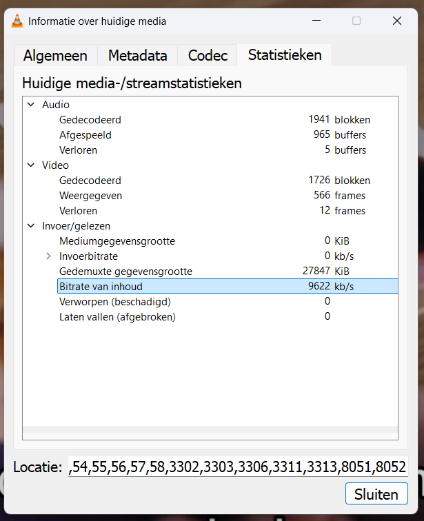

Ook is de beeldkwaliteit en de delay van de VRT-zenders (& het Vlaams parlement uiteraad, bedankt @splinterbyte :-D) vele malen beter. De bitrate zal je volgens mij nergens beter vinden. Dit is het zuiverste beeld dat ik kan vinden van de VRT, het free to air DVB-C signaal, sorry Raf, haha. Een match of het wielrennen kijken is ook écht live, nogmaals: je zal nergens een lagere delay vinden. Dat is wel mooi meegenomen. Hopelijk blijft het compacte signaal nog lang, maar ik dacht enkel tot 2030? Jammer.

Daar had ik eigenlijk een vraag over. Ik heb sinds een maand plots problemen (?). Ik vermoed door ingress door een buur. De dB is inderdaad goed, maar bij "Niet-corrigeerbare fouten" zie ik plotselling echt veel fouten, dit had ik vroeger op dit adres via mijn Fritzbox totaal niet. Ik vraag mij dus echt af wat ik het beste kan doen. Het SWAT-team uit hun kot krijgen, kan wel eeuwen duren?
Dit is na enkele dagen met mijn eigen Fritzbox, via BASE-merk:
Hopelijk kan bovenstaande opgelost/verklaard worden. Alvast dank voor de hulp. Ik zal dan zo vlug eens kijken of ik tijd heb om de volle-lijn-test 's avonds te doen.
Internet: BASE€ 40/maand
Mobiel: hey! telecom€ 20/maand
Jobstudent @ Proximus Center
Berichten: 2402
Bedankt: 155 keer
Als de uncorrectable errors onder de 1000 blijven na dagen valt het nog mee als je verbinding niet wegvalt.
Een tijdje terug had ik binnen de dag heel hoge aantallen zoals 26000+ met vlagen en modem verloor z'n verbinding regelmatig ondanks dB goed was ~ 38, dan gebeld en terug geswitcht naar Telenet modem zodat ze zelf konden zien, afspraak gemaakt en een week later kwam een technieker testen doen, ging dan buiten een coax kabel vervangen, probleem opgelost.
Nu heb ik nog 0 uncorrectable errors na 2 dagen uptime (en op een 2tal kanalen 2000+ moet ik eens nakijken wel)

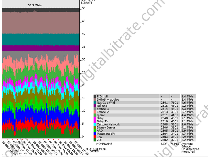

@VossyGamer Die Bitrate van de VRT is de max bitrate, bij Telenet werken ze met geen vaste bitrates op hun zenders, als een zender sport uitzending geeft krijgen ze hogere bitrates door de vele bewegingen.

Telenet werkt inderdaad, voor sommige zenders met VBR
Bij VRT is dit niet het geval: het is een constante bitrate van 9.2 Mbps (voor zover ik deze info begrijp):
zie: https://www.digitalbitrate.com/dtv.php? ... 12&lang=en
Hieronder zie je het verschil tussen vaste en variabele bitrates:
VRT: 9.2 min, 9.2 avg, 9.2 max
ZDF: 0.6min, 3.2 avg, 5.5 max

@philippe_d ik zie die bitrates tot veel schommelen op m’n ontvanger hier op VRT.

Bij mij vonden ze het toch de moeite om 2 jaar na opzeggen Orange, een TOF filter te plaatsen.
Vorige maand: De technieker vroeg of ik tv had bij hey!. Wat moet ik zeggen 'ja' in de hoop dat hij het niet doorheeft?
Hij zag toch direct in de straat, dat er een filter opzat.

VossyGamer schreef: 1 maand geleden Men hanteert de TOF-filters minder en minder, en men gaat er van uit dat de gewone mensen niet weten van het bestaan van deze free to air zenders, omdat zo'n filter steken en verwijderen 'te veel werk is', en omdat je deze zenders toch 'gratis' via de apps kan streamen.
Als je bij BASE een self-install aanvraagt, dan sturen ze de modem, en er verandert niets op de coax.
Als een BASE technieker een installatie doet is hij verplicht om een (nieuwe) TOF filter te plaatsten (wat niet altijd gebeurt).
Als je download aan 200 Mbps, en dit vertegenwoordigt 5%, dan zou de kabelcapacitiet 4 Gbps zijn (100%)
Ik had eerder 3 Gbps verwacht, maar wellicht was de download geen 200 Mbps, maar gemiddeld 150 Mbps?

Hieronder het Spectrum van een BASE aansluiting (Fritz!Box 6660). Duidelijk dat hier een TOF Filter geplaatst is:
