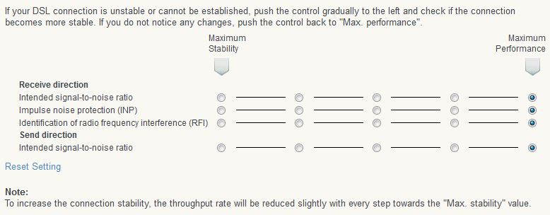

De disconnects die je hebt met de FritzBox, zijn het gevolg van een te hoge upload. Jouw upload SNR schommelt tussen 6dB (eerste post) en 9dB (laatste post). In beide gevallen is dit te laag voor een stabiele sync.
Het lijkt erop dat DLM een beetje te hard zijn best heeft gedaan voor jou. Met een 16.5/3 sync (in plaats van 16.5/4), zou je die problemen niet gehad hebben.
Mogelijke oplossing:
In de FritzBox heb je onder Internet > DSL Information > Line Settings een mogelijkheid om de "Intended signal-to-noise ratio" in de "Send direction" te wijzigen van "Maximum Performance" tot "Maximum Stability" (onderste slider).
Ik zou deze eens op "Maximum Stability" zetten, een paar dagen laten staan, en dan eens kijken welke upload SNR je krijgt, en welke Upload snelheid. Zorg ervoor dat SNR ten minste >10 dB komt.
Daarna kan je die langzaam (wacht telkens enkele dagen) step-by-step verhogen tot je het gewentse resultaat bereikt (beste compromis tussen snelheid en stabiliteit).

De intended signal-to-noise ratio (send direction) had ik al eens op "Maximum Stability" gezet omdat ik gelezen had dat 6 dB veel te weinig is. Hij syncte nog steeds op dezelfde speeds (16,6/4,1). Maar ik moet toegeven dat ik die setting niet langer dan 30 minuten gebruikt heb.
