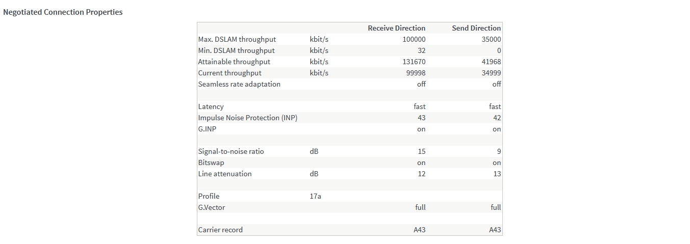

Waarden, vrij stabiel:
		Receive Direction 	Send Direction
Max. DSLAM throughput	kbit/s	60000	20000
Min. DSLAM throughput	kbit/s	32	-
Attainable throughput	kbit/s	100302	30641
Current throughput	kbit/s	59785	19999
Seamless rate adaptation		off	off
Latency		fast	fast
Impulse Noise Protection (INP)		40	42
G.INP		on	on
Signal-to-noise ratio	dB	17	12
Bitswap		on	on
Line attenuation	dB	19	23
approximate line length	m	483
Profile	17a
G.Vector		full	full
Carrier record		A43	A43
Error Counter
	Seconds With 	Not Remediable Errors (CRC)
	Errors (ES) 	Many
Errors (SES) 	per
Minute 	Last
15 Minutes
FRITZ!Box 	0 	0 	0 	0
Central exchange 	2 	2	0 	0
Volgens mij moet daar toch net iets meer in zitten dan 60/20. Wat denken jullie ?

DLM checkt niet alleen jouw lijn, maar ook de naburige lijnen. Het kan zijn dat jouw lijn stoort op de andere lijnen in dezelfde bundel en dat je daarom niet hoger raakt.
Althans zou je met deze waarden nog wel op 85 down moeten kunnen raken, indien je lijn niet te vaak storingen geeft.
Alsook zie ik dat je Seamless rate adaptation op je download "off" is, heb je 07.12 op je FritzBox staan? Je kan deze even proberen flashen anders. Geen nieuwere of andere versie, 07.12 is maar net toegelaten op de whitelist.
Deze gaf mij een stukje hogere attainable in download (al ging upload wel een klein stukje omlaag), alsook seamless rate adap op download dat aangaat.
Maar 70 of 85 zou nog wel moeten lukken denk ik.
Best geen nieuwe TBF laten lopen, al kan je wel eens proberen je modem te upgraden naar 07.12 om te kijken of je stats veel wijzigen. (Al ga je daarna waarschijnlijk toch nog even moeten wachten voor je iets van verandering ziet).
Kan je ook even je spectrum page tonen, want voor ~483m lijkt me dit wel nogal zwak (wel OK, maar niet uitermate goed) eigenlijk. Zit je nog altijd zonder 1.1Mhz en 522Khz vectoring op je lijn?
Berichten: 19029
Bedankt: 3912 keer
Recent bedankt: 15 keer
GuntherDW schreef:Maar 70 of 85 zou nog wel moeten lukken denk ik.?
Mij valt op dat zijn attainable upload (30 mbps) nogal laag uitvalt t.o.v de afstand
Andere gebruikers op vergelijkbare afstand hebben hier gauw 35-38 mbps!
Dan zou een 70/30 of 85/30 nog wel lukken.
Maar geen idee of er een 70/20 of 85/20 profiel bestaat?
Ik zou toch nog eens aanraden om de binneninstallatie te checken: goede contacten, geen aftakkingen, modem niet te ver van de intro, slechte NTP/TF2007 ...

LP 025 = 80/20 & LP042 = 70/20
zie
https://www.proximus.be/wholesale/en/id ... -xdsl.html
xdsl reference offer annex C

Jah, zoals ik al dacht heb je nog de oude profielen. Er zitten dus nog oudere ADSL, ISDN en/of PSTN profielen op je bundel richting de ROP.
Dan zit er niet veel anders op dan wachten tot deze weg zijn voor je meer zal krijgen momenteel spijtig genoeg.
100Mbit zit er vanaf dan pas in denk ik.
Misschien ook iets meer upload (gezien er minder storende lijnen zijn in de bundel) maar daar durf ik m'n hand niet voor in het vuur steken.

Die "daling" in het begin, vectoring wordt daar pas aangezet als er aan bepaalde vereisten voorzien zijn.
Kan je op het forum ook voldoende over vinden als je specifiek zoekt naar "1.1MHz vectoring" en "552Khz vectoring".

Waarden zijn na de upgrade eigenlijk nauwelijks veranderd.
Seamless rate adaptation staat nog altijd off voor zowel up als down.
Heeft wellicht weinig zin om nogmaals een nieuwe TBF te vragen...

Kijk nu eens... gisterenavond een DSL sync en nu zit ik op
Max. DSLAM throughput	kbit/s	70000	20000
Attainable throughput	kbit/s	81149	30995
Current throughput	kbit/s	69978	19999
Seamless rate adaptation		on	off
Latency		fast	fast
Impulse Noise Protection (INP)		43	42
G.INP		on	on
Signal-to-noise ratio	dB	8	12
Bitswap		on	on
approximate line length	m	484
Profile	17a
G.Vector		full	full
Error Counter
	Errors (ES) 	Many
Errors (SES) 	per
Minute 	Last
15 Minutes
FRITZ!Box 	2 	0 	0 	0
Central exchange 	0 	0	0 	0
Moeilijk te zeggen of dat gevolg is van nieuwe firmware... maar er zat dus wél meer in :)
Seamless rate adaptation in receive direction staat nu ook op on.

Zoals ik al zei dus, 70/20 is met je huidige waarden mogelijk maar verwacht niet meer tot die dingen gebeurd zijn :P.
Nuja, 70/20 is wel al beter dan 60/20 natuurlijk.

Maar je lijnwaarden zijn nu wel slechter dan voorheen:
Attainable throughput is van 100/31 naar 81/31 mbps gezakt :(

philippe_d schreef: Maar je lijnwaarden zijn nu wel slechter dan voorheen:
Schommelt wat:
Attainable throughput	kbit/s	95371	31109
Signal-to-noise ratio	dB	13	12
Dus 't is nog niet gezegd dat het op 70/20 gaat blijven...
GuntherDW
Berichten: 1139
Locatie: zwijndrecht
Bedankt: 78 keer
Zolang je attainable maar over de 80 blijft is de kans dat je van 70 afgeschoten wordt vrij klein.
De SnR ratio moet zo veel mogelijk boven de 10 blijven. Het kan tot 6 zakken voor je sync loss kan krijgen maar Proximus neemt liever het zekere voor het onzekere.
Als je verbinding echter zomaar even ~20+Mbit attainble ziet erbij komen wil dat wel zeggen dat er toch wel wat storing op de lijn zit, zelfs bij zo een waarden.
Heb je al een ticket lopende bij hun voor te kijken of de lijn zelf in orde is? Niet teveel corrosie op je contactpunten ofzo?
Bij elke ticket zou je normaal ook automatisch een lijntest resultaat moeten gekregen hebben. Heb je die ook gekregen of hebben ze enkel een TBF gestart?

Anderhalf jaar later eens een update, gewoon omdat het kan :p
FRITZ!OS nu op 07.28
Spectrum grafiek ziet er nu lichtjes anders uit, maar wellicht is hier niet direct uit af te leiden of er iets in de buurt/ROP veranderd is.
En gewoon voor de volledigheid:
 		Receive direction 	Send direction
Attainable throughput	kbit/s	90734	29144
Current throughput	kbit/s	69989	19999
Min. effective data rate	kbit/s	69882	19995
Latency		fast	fast
G.INP		on	on
Signal-to-noise ratio	dB	11	10
Bitswap		on	on
Line attenuation	dB	20	24
approximate line length	m	497
Profile	17a
G.Vector		full	full

didi79 schreef:En gewoon voor de volledigheid:
Als een technieker DLM kan overrulen, en hij jou op 85/25 zet, zal je wel een stabiele sync hebben.
Maar met deze waarden zal DLM je waarschijnlijk niet automatisch verhogen (borderline SNR).

Waarschijnlijk zijn de upload waardes net niet goed genoeg om een 100/40 profiel te kunnen krijgen?
(117.69 KiB) Nog niet gedownload

^ Denk dat ook niet. 35 up is voor het grootste stuk van de klanten volgens mij vaak wel zowat het beste dat je kan krijgen. Niet zo heel veel mensen krijgen 100/40, dus eigenlijk heel mooie waardes!
