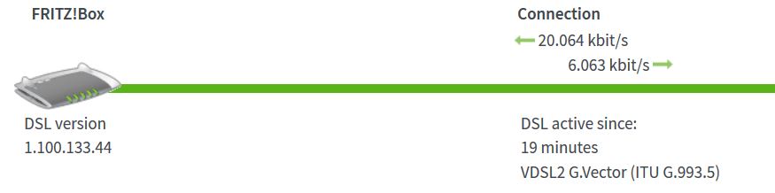

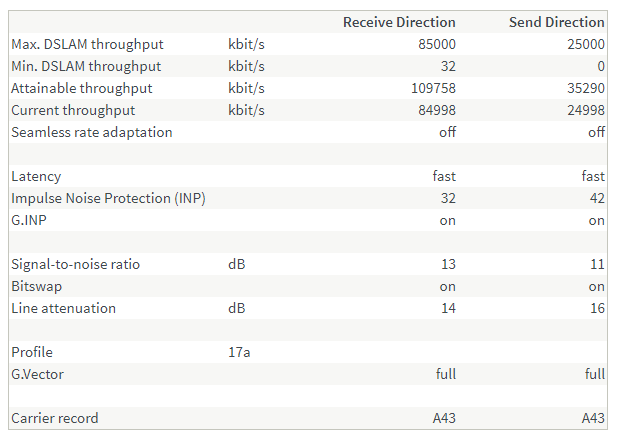

Hallo,
Vanmorgen ben ik gemigreerd van Scarlet naar edpnet. In eerste instantie kreeg ik een lijn met 100 Mbit download/ 40 Mbit upload.
Enige tijd later viel de lijn terug naar 20 Mpbs down / 6 Mbps up. De vriendelijke dame aan de helpdesk vertelde me dat dit normaal was maar dat het lijnprofiel waarschijnlijk wel zou verbeteren binnen de twee weken.
Bij Scarlet haalde ik steeds zonder problemen 50 Mbps down / 6 Mbps up.
Is dit normaal aub?

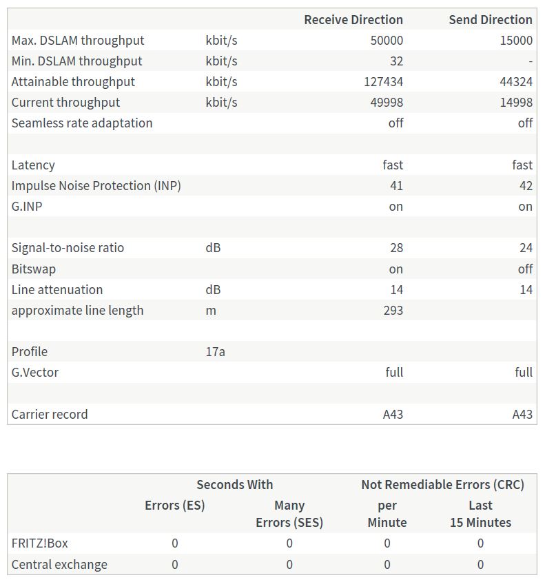

* edit:
Ja, dat is normaal. Goed voor de marketing want ik was zo tevreden met die 100/40. Ondertussen zit ik op 50/15. Hopelijk groeit het nog wat. :-)
Bedankt.

Op jouw lijn is vectoring (nog) niet actief.
Daarmee krijg je een "non-vectoring" profiel van 20/6 (wat wil zeggen dat je in zone 2 zit).
Van zodra vectoring actief wordt, kom je direct naar 50/15, daarna zal DLM jou proberen te verhogen (theoterisch 100/40 mogelijk, in de praktijk zal dat max 85/30 zijn in zone 2).
Vraag aan EDPNet om een TBF te starten, of doe het zelf (0800 22424).
Welke Fritz!Box heb je?
  • Indien een 7490 of 7430 zou ik de nieuwe Firmware (7.01) installeren. Hier zie je dan je lijnlengte.
  • Indien je een 7360v2 hebt, ga dan naar 06.85, maar tik de optie "use previous dsl driver" aan.

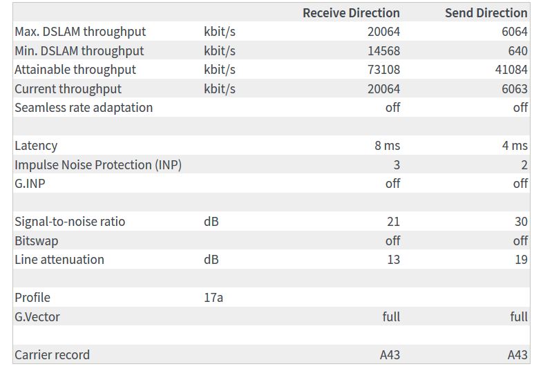

Waar kan je zien dat ik in zone 2 zit aub?

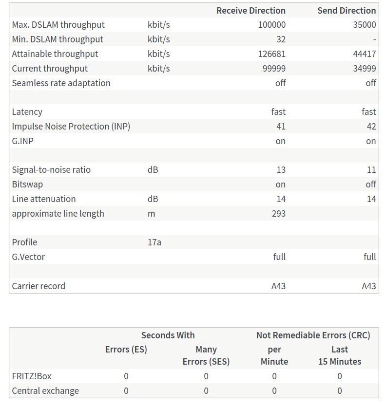

Dat kan je niet meteen zien op de screenshots, maar afleiden uit de waarden van Current throughput vanuit je vorige screenshot (niet het huidige). Hieruit blijkt trouwens al dat je verhoogd bent van 20/6 naar 50/15 waarbij 100/40 zeker tot de mogelijkheden behoort (zie Attainable throughput).

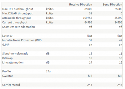

Ondertussen werd het profiel nog verhoogd en meer kan een mens niet verwachten.
Ik was in de war omdat er in het begin 100/40 stond en dan plots terugviel.

Komt veelal omdat ze je op een nieuwe poort zetten in de kast.
Dan begint de initialisatie opnieuw, is mij ook gebeurd en kennissen van me ook.
Misschien doen ze dat om het overzicht in de straatkast te bewaren.
