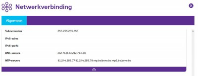

Ik ben overgestapt naar edpnet maar ik heb problemen met mijn internet verbinding.
Ik kan enkel op het internet als ik de DNS adressen verander in het toestel die verbonden moet worden. Dus mijn vaste PC is nu verbonden na het manueel instellen van de DNS servers van edpnet.
Dit gaat echter niet met gsm's, smarttv's, ...
Wifi werkt dus niet op de smartphones.
Volgens edpnet moet ik een FRITZ!Box 7430 (of hoger) aankopen aangezien de bbox3 van proximus niet optimaal werkt bij edpnet.
Kan ik nog iets veranderen of aanpassen om dit wel werkende te krijgen? Ik heb al een reset gedaan van de modem (bbox3).

We zijn hier toch enkele zaken door mekaar aan het slaan, denk ik ...
  • dat je 192.168.1.1 als DNS ziet op je interne LAN is toch volledig normaal. Jouw router is toch meestal een DNS server voor jouw eigen LAN.
  • dat je in een B-box3 de DNS niet kan wijzigen is een min-punt, maar een goede modem/router zou de DNS van zijn ISP moeten krijgen tijdens de PPPoE handshake. Met andere woorden: de router van een EDPnet gebruiker zou in principe automatisch de EDPNet DNS moeten krijgen. Dat dit hard-coded in de B-box3 zit, is wel een zeer triestig (maar is dat zo?) ...
  • Wat ik echter niet begrijp is waarom het niet zou werken met de Proximus DNS. Zijn deze dan niet te bereiken vanuit het EDPnet netwerk?
    Waarom werkt het dan wel bij duizenden EDPNet klanten die een B-box gebruiken?

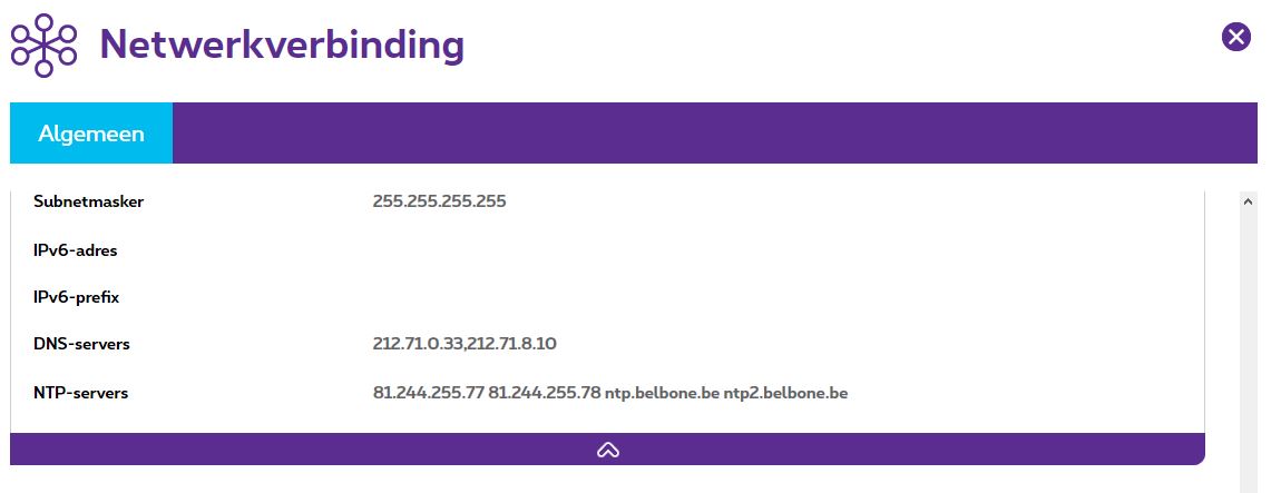

Kan je eens kijken bij "Netwerkverbinding" welke DNS gebruikt wordt?
Berichten: 9687
Bedankt: 605 keer
Goeie vraag.
Het bizarre is dat de screenshot hierboven wel degelijk de IP's van de EDPNet servers toont, dus hij komt ze inderdaad wel te weten. Nu, het is niet duidelijk of dat hij dan ook effectief die IP's gebruikt voor de DNS requests die binnenkomen op de router.
Als het hardcoded-scenario wel zou kloppen, is het immers best mogelijk dat hij die EDPNet servers enkel gebruikt voor z'n eigen diensten (NTP bv) maar de hardcoded servers gebruikt voor de DNS requests die vanuit de LAN komen.
