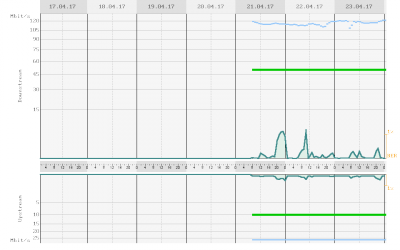

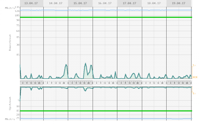

Ik ben nu al een paar dagen bij EDPnet en zit nog altijd op een stabiele 50/10 verbinding.
Wat me wel opvalt (en waar ik me wat zorgen over maak) is dat de MAX. Attainable throughput heel onstabiel is. Dit de de bovenste lichtblauwe lijn op de grafieken.
Bij Proximus was dit een mooie horizontale lijn rond de 125 Mbit/sec:
Maar bij EDPnet schommelt dit tussen de 105-120 Mbit/sec:
Aan mijn binnenbekabeling is er niet gewijzigd en mijn FB heeft dezelfde FW (6.80) op Annex "A" en met dezelfde "previous DSL version" (1.100.133.44)

johan.devos schreef:Wat me wel opvalt (en waar ik me wat zorgen over maak) is dat de MAX. Attainable throughput heel onstabiel is. Dit de de bovenste lichtblauwe lijn op de grafieken.
Hier hetzelfde voor. Vroeger relatief stabiel, nu allesbehalve. Het ziet er haast cyclisch uit. :?

Kunt U iets zeggen over de MAX. Attainable throughput die heel onstabiel is? Zie Screenshots in vorige posts van Johan.Devos en DaNio
Spijtig genoeg kan ik je hierbij niet echt helpen vrees ik, het is zo dat edpnet geen inzeg/inzage heeft in het fysieke gedeelte van het signaal. Dus fysiek is een lijn van edpnet en een lijn van proximus rechtstreeks identiek.

Maar ik heb jaren een PX VDSL lijn gehad met deze Fritzbox en identiek dezelfde binnenbekabeling en dan was dit signaal stabiel. Direct na de overschakeling naar EDPnet bgon dit signaal te "dansen".
Hangt mijn lijn nog aan dezelfde ROP en aansluitpunt of is de telefoonlijn door een EDPnet/PX medewerker in een andere poort van dezelfde of een andere ROP geplaatst?
Huurt EDPnet de "slechtere" poorten van PX voor een goedkopere prijs?
Berichten: 19763
Bedankt: 1035 keer
Ben je toevallig van een BBOX3 naar een Fritzbox modem gegaan? Mijn ervaring is dat een Fritzbox andere waarden geeft dan een BBOX.

Hier dezelfde ervaringen, en waarschijnlijk ook de reden dat ik nu op 85/15 blijft steken ipv 100/20(?) bij Proximus...

ik heb ook zo'n vermoedens, jaren bij scarlet heel stabiel (16/4), na vectoring op 50/5 beland en stabiel. Nu heel onstabiele lijn bij EDPnet upload durft zelfs zaken naar 2mbps :/

Hoewel ik nu eindelijk terug op 100/20 sta, merk ik ook dat de attainable download serieus gezakt is en heel wat minder stabiel als voorheen(altijd bij EDPNET geweest)

Ik begrijp niet goed hoe dit kan. Als je overstapt wordt er toch geen kabel herpatched in de rop ofwel? Hier is de lijn wel vlak.
Sinna
Berichten: 3401
Twitter: KrSi78
Bedankt: 241 keer
Het is best mogelijk dat er fysiek inderdaad herpatcht wordt om zo plaats te maken voor eigen (lees: Proximus-)klanten. Natuurlijk ga je dat nooit ergens officieel horen, maar 't zou me niet verbazen...

Proximus maakt geen enkel onderscheid, vaak zijn onze lijnen beter dan die van proximus, maar even vaak omgekeerd, er is geen conspiracy theory achter te zoeken :roll:
