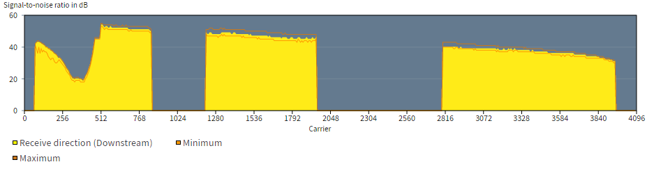

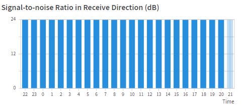

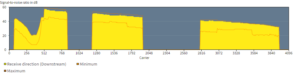

Sinds gisteren morgen flucturen mijn lijnwaarden enorm. Waar ik vroeger altijd een attainable throughput had tussen 119.500-120.500 met een SNR van 11-12 zie ik nu drops naar attainable van 100.000 en minder, met een SNR van 5-6.
Soms is het zo: (zoals vroeger)
Maar soms ook zo (en zelfs nog lager, geen screenshot van):
Vroeger was dit constant, nu duidelijk niet meer:
Enig idee wat hiervan de oorzaak kan zijn of wat ik hieraan kan doen? Aan de binnenbekabeling is niets veranderd. Ik denk dat ze een week geleden wel ergens aan de straat gewerkt hebben, geen idee wat ze juist hebben gedaan. Misschien dat dit de oorzaak is? Zoja, wat kan ik hieraan doen?

Als er niets gewijzigd is aan de binnenbekabeling, en je kan hier niets aan verbeteren (slechte contacten reinigen), dan kan je er niets aan doen.
Een ticket sturen naar de Helpdesk zal ook niets uithalen, er worden geen interventies gedaan (vb lassers), zolang je de snelheid blijft halen.
In jouw geval is dit 70mbps als "gegarandeerde" snelheid (zone 1), alles wat je meer hebt is "nice to have".
DLM zal jou wellicht verlagen naar 85 mbps als dit blijft duren :-( .

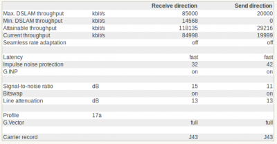

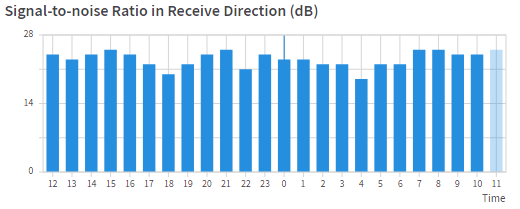

(Sorry voor de late reactie). Ondertussen zijn de lijnwaarden plots weer veel stabieler. Ik heb nu weer een stabiele SNR van 11, met maar enkele tientallen errors per dag. Ik heb niets aangepast, niets veranderd, dus geen idee waarom het nu weer beter is. Ik heb jouw suggestie nog niet kunnen proberen, maar aangezien het weer goed werkt, laat ik het nog even zo. Moesten er weer problemen zijn, dan zal ik dat wel eens proberen.
EotT
Crew support
Crew support
Berichten: 706
Bedankt: 315 keer
Dan toch teruggevallen naar 85/15 :(
Lijnwaarden zijn wel stabiel, maar waarschijnlijk net niet genoeg om terug 100/15 te krijgen. (118000-119000 attainable, SNR 15).
85/15 is natuurlijk nog altijd mooi, en zo heel veel zal ik het verschil wel niet merken, maar blijft wel spijtig. Ik wacht wel geduldig tot DLM (hopelijk) nog eens langs komt.

Ik ben aan het wachten tot het weer wat regent. Op dit moment zijn mijn lijnwaarden weer helemaal stabiel. Uit ervaring is het precies dat het bij goed weer stabiel is, en dat bij slecht weer de lijnwaarden ineen duikelen. Waarschijnlijk is dat de reden waarom die koperwaarden ook zoveel schommelen?
Ik durf nu niet goed een interventie aan te vragen, want als de koperwaarden nu net wél goed zouden zijn... :bang:
edit:
verschil tussen goed en slecht weer (kijk naar de minima):
slecht: Afbeelding
goed: Afbeelding
slecht: Afbeelding
goed: Afbeelding

het is terug stabiel, maar DLM is weer eens langs geweest en het staat op 50/4 met veel betere SNR voor de u/l, Nu heb ik allerlei carrier records gehad denk ik, A43, A43c, J43 en B43.
Signal-to-noise ratio	15	17
Carrier record		J43	J43
