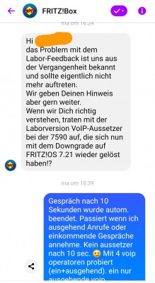

vorige versie viel mijn voipgesprek na 10 sec. uit. Werd beëindigd. :cry:

Oei, zo vooringenomen :eek:
hun website kon ik niet doorgeven. pop-up Menu's waren ook Beta. (chrome/firefox/edge)
dan maar via FB
hier bewijsmateriaal :wink:
Had eerst ovh aangesproken, maar lag aan die firmware.
Want downgraden naar 7.21 of mijn 7490 eens aanpluggen, loste alles op.
