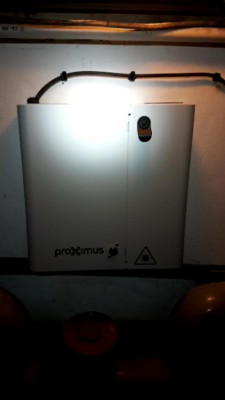

Onlangs werd bij mij op het appartement het intro punt van fiber geinstaleerd.
De vraag is, blijven bij edpnet en met kosten zitten voor de overstap of naar proximus gaan en gratis de omzet naar fiber nemen?
Wat is de volledige kostprijs om mijn vdsl lijn om te zetten naar een fiber lijn bij edpnet, instalateur en toestellen inbegrepen, want zelf doen zit er niet in, daarvoor ben ik niet hoog genoeg opgeleid :angel:
Liefst zou ik bij edpnet blijven , maar dan moeten ze ook wel wat water bij de wijn doen om mij als klant te houden :cop:

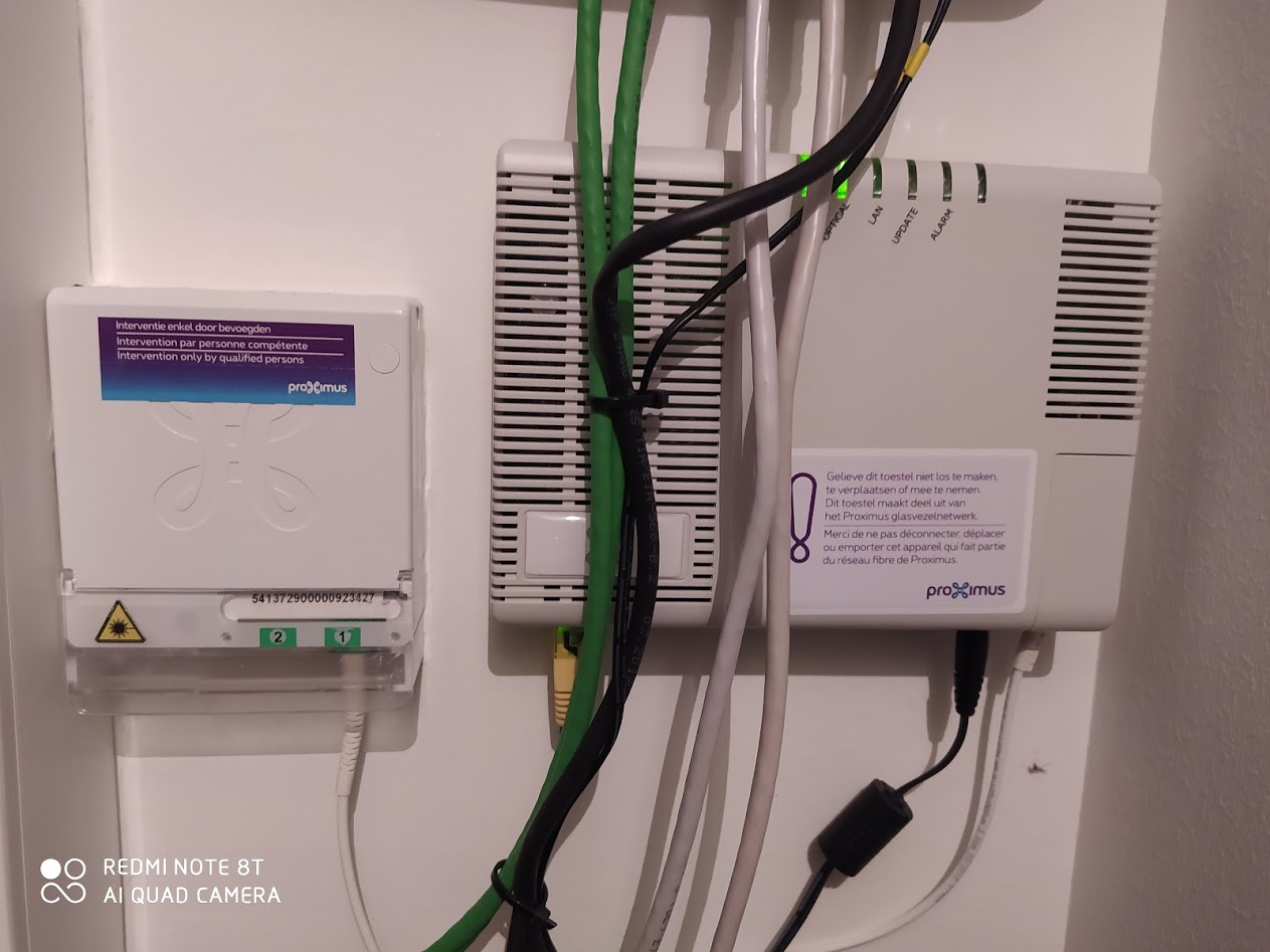

Ik zie hier nogal dat termen door elkaar gebruikt worden (ONT, modem, router)
Schematisch ziet een fiberinstallatie er als volgt uit:
  • Proximus-fiber--->ONTP---opc--->ONT---epc--->WAN router
Terminologie:
  • ONTP = Optical Network Termination Point (= fiber intro punt zoals op de foto in de eerste post)
  • opc = Optical patch cord (= fiber)
  • ONT = Optical Network Terminal = Proximus glasvezelmodem (optical > Ethernet)
  • epc = Ethernet patch cord (= UTP)
  • router = Bbox3(v/v+) of Fritz!Box enkel als router gebruikt (WAN poort)
https://www.proximus.be/dam/jcr:6c79917 ... -08-30.png
De modem is dus van Proximus (de klant zelf kan hier geen enkele configuratie op doen)
De klant zorgt voor de router (hier moet de PPPoE configuratie ingesteld worden)

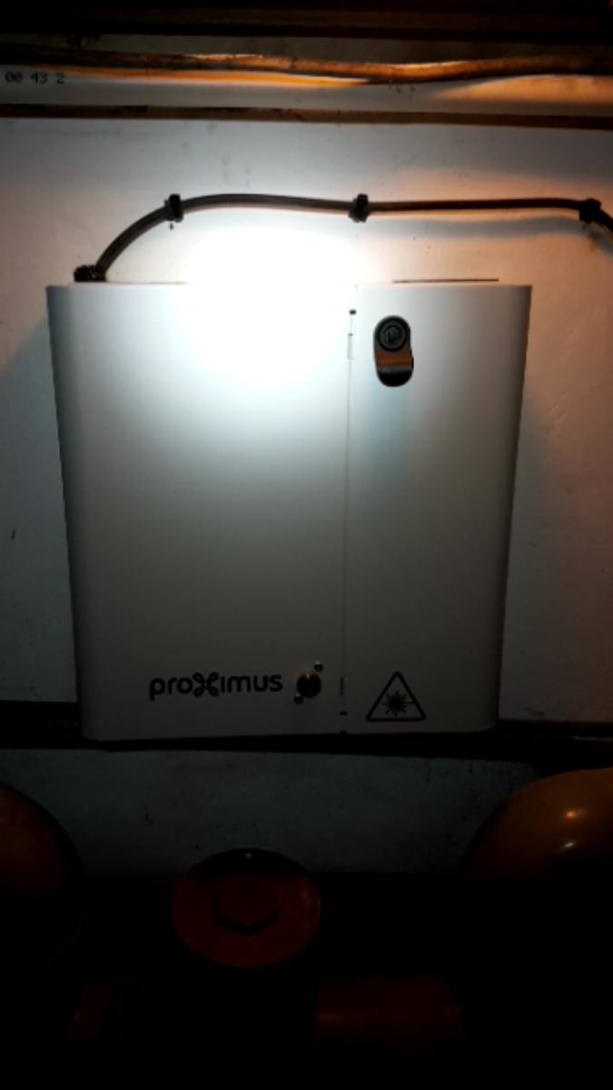

Dit is een BDFO op de foto.
Ik zie dat er nog geen vezels uit die BDFO komen dus je bent nog niet aansluitbaar.
Wat er nog mankeert zijn ONTP's en ONT's.
ONTP in de kelder en ONT in de technische ruimte van het appartement.
Of ONT in de kelder en vanaf daaruit met UTP kabel naar het appartement.
Ik denk dat het in uw geval UTP trekken zal zijn. :)

4fonteinen
Berichten: 11
Lid geworden op: 02 feb 2019, 10:01
Vandaag wordt mijn fiber-aansluiting door Edpnet geactiveerd.
Mijn ONTP heeft geen utp-aansluitingen (1-2) maar wel 2 mini-optical aansluitingen, die je met een overeenkomstig kabeltje met de glasvezelmodem verbindt van waaruit een ethernetkabel naar de router gaat (zie foto). Er blijken dus 2 soorten ONTP te bestaan?: één met upt-aansluitpunten en de andere (zoals de mijne) met optical-aansluitingen die dan eerst naar een glasvezelmodem moeten gaan alvorens aan te sluiten op de router.
TheCeet
Berichten: 1330
Bedankt: 203 keer
Ik dacht dat er 1 soort ONTP is maar wel 2 soorten glasvezelmodem.
Op jouw foto is het een witte. Ikzelf heb een zwarte variant.
Op onderstaande link is de foto een witte en op filmpje is het een zwarte. Ik denk dat de zwarte de nieuwe zijn.
https://www.proximus.be/support/nl/id_s ... modem.html
Laatst gewijzigd door TheCeet 10 jul 2020, 09:32, in totaal 1 gewijzigd.
Lenovo M90Q G3 (i5-12500T): Proxmox server - 9.2.10
Fallschirmjaeger
Berichten: 1171
Bedankt: 163 keer
Witte is de eerste generatie, die heb ik hier ook staan sinds 2015.
Zwarte kan 2de of 3de generatie zijn.
Berichten: 19029
Bedankt: 3912 keer
Recent bedankt: 15 keer
4fonteinen schreef:Mijn ONTP heeft geen utp-aansluitingen (1-2) maar wel 2 mini-optical aansluitingen, die je met een overeenkomstig kabeltje met de glasvezelmodem verbindt van waaruit een ethernetkabel naar de router gaat (zie foto). Er blijken dus 2 soorten ONTP te bestaan?: één met upt-aansluitpunten en de andere (zoals de mijne) met optical-aansluitingen die dan eerst naar een glasvezelmodem moeten gaan alvorens aan te sluiten op de router.
Een ONTP heeft nooit UTP aansluitingen!
  • Proximus-fiber ---> ONTP --opc--> ONT ---epc--> ROUTER
Terminologie:
ONTP = Optical Network Termination Point (aansluitpunt glasvezel).
opc = Optical patch cord.
ONT = Optical Network Terminal glasvezelmodem (optical > Ethernet).
epc = Ethernet patch cord.
ROUTER =
  • Fritz!Box 7590 WAN poort.
  • Fritz!Box 7530 of andere FB (LAN1 ingesteld als WAN).
  • Bbox3(v/v+) WAN poort (bbox als router gebruikt).
  • of gelijk welke router die PPPoE ondersteunt met VLAN ...
Technisch gezien zou de glasvezelmodem en de router vervangen kunnen worden door één toestel zoals de Fritz!Box 5490 (maar Proximus laat nog geen 3rd party glasvezelmodems toe).

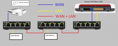

HONcircle
Berichten: 76
Lid geworden op: 27 maa 2019, 20:26
Bedankt: 4 keer
Glasvezelmodem komt bij mij binnen in de vestiaire vlak naast de voordeur van ons appartement, en de Fritzbox staat in een andere kamer.
Vlak naast de glasvezelmodem komt er een ander toestel dat op het thuisnetwerk (LAN) zal aangesloten worden. Echter, om dubbele bekabeling te vermijden wil ik VLAN gebruiken dmv een managed switch. Nu, ik weet dat de glasvezelmodem van Proximus niet toegankelijk is.
Is de volgende configuratie mogelijk?
Berichten: 19029
Bedankt: 3912 keer
redman schreef:Glasvezel modem -> wan bbox3 -> lan poort BBox3 naar USG via PPPoE : werkt dat?
Dat zou moeten werken.
Wat je ook kan doen is jouw USG direct aansluiten op de glasvezelmodem.
Dan moet je wel de PPPoE sessie via VLAN10 instellen.
HONcircle schreef:Vlak naast de glasvezelmodem komt er een ander toestel dat op het thuisnetwerk (LAN) zal aangesloten worden. Echter, om dubbele bekabeling te vermijden wil ik VLAN gebruiken dmv een managed switch.
Als je de trunks tussen de switches correct instelt, en de WAN VLAN ID 10 geeft ...
Maar een aparte verbinding tussen de kabelmodem en de router lijkt met toch een betere oplossing (minder complex voor troubleshooting)?
Berichten: 2810
Bedankt: 247 keer
HONcircle schreef:Glasvezelmodem komt bij mij binnen in de vestiaire vlak naast de voordeur van ons appartement, en de Fritzbox staat in een andere kamer.
Die gaat perfect werken, poorten tussen de switches als trunk die alle vlans dragen. Poort die naar de ont gaat + wan fritzbox in vlan A ( nummer maakt niet uit ) en alle rest in van B ( nummer maakt niet uit maar een ander ;-) )
Heb deze setup op meerdere plaatsen, maar dan met bbox of telenet
Berichten: 19029
Bedankt: 3912 keer
Tomsworld schreef:Poort die naar de ont gaat + wan fritzbox in vlan A ( nummer maakt niet uit )
Ben je daar zeker van?
Voor zover ik het begrijp gebeurt de communicatie tussen de B-box WAN en de ONT op VLAN10 (voor wat de PPPoE betreft).
Het zou me dus verwonderen dat dit werkt als je VLAN10 niet op je tussenliggende switches configureert.
Als je dan ook nog eens decoders op je LAN hebt, zal je ook VLAN30 tussen de B-box WAN en de ONT moeten doorlaten (IPoE voor Proximus TV gebeurt via VLAN30)
Tomsworld schreef:Heb deze setup op meerdere plaatsen, maar dan met bbox of telenet
Achter een Proximus fibermodem?
Berichten: 2810
Bedankt: 247 keer
Philippe vergeef me zal een beetje duidelijker zijn.
Natuurlijk verwacht de fibermodem van proximus voor internet verkeer een vlan tag 10.
Maar je hebt de volgende optie's :
1- Als je een directe kabel tussen je router legt en je ont, dan moet je router vlan 10 tagged uitsturen op zijn wan interface.
2- Als er nu switches tussen komen:
a) je laat de setup als de 1e dus je tagged op de router en gebruikt een vlan als transport, dan kan je gelijk welke vlan id gebruiken, de poorten langs beiden kanten in access mode zetten, de switch moet dan wel jumbo frames ondersteunen ( want je frames daar zijn 1504 bytes ) en de vlan header toelaten ( meestal ok ). Op deze manier is het echt zoals een kabel en kan je de switches 1:1 vervangen door een lange kabel.
b) je beide poorten op trunk zetten kant ont en kant router met allowed vlan 10 ( dan is de vlan van belang ) dan configureer je ook zoals in de 1e situatie vlan 10 op de wan kant van je router, dit zal op alle managed switches ok zijn.
c) je kan kan de poort kant ont op trunk zetten allowed vlan 10 en op de kant van de router in access mode vlan 10, dan mag je geen vlan configureren op de want kant van je wan router ( nuttig bv wanneer je router geen tagging op de wan ondersteund ).
Als je proximus hebt en je hebt tv's en telefoon en je wil deze setup dan is het makkelijkste :
2a - als je switches het ondersteunen, 100 % transparantie proximus mag toevoegen wat het wil, de vlans moeten zelfs niet bestaan op jouw netwerk.
2b - mooie tussenweg, alleen moet je alle nodige vlan's aanmaken en op beide trunk poorten zetten op dit ogenblik zijn dat:
Downstream zijn deze vlan's mogelijk op de fiber ont's ( in geval shared vlan oplossing ) ( bron : Bitstream_Fiber GPON_2_Technical_Specifications_withoutTC_v2_approved.pdf )
vlan 10 p-bit 0 & 1
vlan 50 p-bit 1
vlan 40 p-bit 3
vlan 21 p-bit 5
Internet is vlan 10 is best effort, maar laat geen multicast toe.
Het tv / voip verhaal zou ik eens moeten sniffen als ik eens toegang heb tot een fiber setup met proximus bbox erachter die internet / voip / tv heeft.
Bij Edpnet ed speelt dat niet want die gebruiken op de residentiële producten enkel vlan 10
