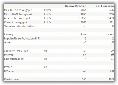

Ik heb gisteren (eindelijk) mijn oude Sagem (erfstuk van Dommel) omgeruild voor een Fritz!Box 7430 om nu ook van vectoring te kunnen genieten.
Met mijn Sagem zat ik stabiel op een sync van 60/4, dus hoopte ik nu dankzij die Frits!Box iets hoger uit te komen.
Sinds ik de Fritz!Box heb aangesloten een aangezet krijg ik echter maar een 9.060 kbit/s / 571 kbit/s sync.
Ik heb 8 uur geleden al eens naar het beroemde 0800 nummer gebeld, zonder verandering.
Kan iemand mij helpen om hier aanuit te geraken?

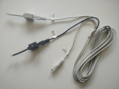

Ik denk dat je toch eens goed moet kijken hoe, en met welke kabel je de FritzBox aangesloten hebt.Djohnnie schreef:Op zich heb ik niets gewijzigd aan de installatie.
Ik heb gewoon de Sagem vervangen door de Fritz!Box dewelke nog steeds rechtstreeks via de NTP2007 en de TF2007 is aangesloten op de kabel die van buiten komt.
Kan je eens de details geven?
Normaal heb je bij de FritzBox een Y-kabel gekregen, met de nodige adapters?
De ene kant (een RJ45) moet in de DSL/TEL aansluiting van de FritzBox.
De andere kant heb je een zwart en een wit uiteinde.
- - Zwart uiteinde wordt niet gebruikt (vaste lijn).
- Wit uiteinde moet op de TF2007 (via de witte adapter).
Als je zelf handig bent met kabeltjes maken, neem dan de blauwe Sagem aansluitkabel, en vervang de RJ11 stekker aan de ene kant met een RJ45 stekker (gebruik de 2 middenste contacten van de RJ45: 4+5).
Gezien jouw probleem begonnen is met het aansluiten van de FritzBox, moet je daar ook de oorzaak zoeken, denk ik.

Bij deze even de PM die ik Djohnnie gestuurd heb, hij is redelijk lang maar mijn 'expertise' was er wel pal op en met deze een tip voor anderen :
ik heb je lijn nagekeken en er zit een probleem op de lijn.
de carrier data is NIET goed, dit betekend dat er ofwel een probleem ondergronds op de lijn zit en dat er een lasserinterventie moet komen
OFWEL en dit moet jij HEEL goed nakijken (want ik de carrier data LIJKT het erop alsof er 1 draad onderbroken zit) is er iets mis in je binneninstallatie dit wil zeggen van de invoerdraad of de connectie vanop de NTP naar de modem zit er 1 draad los/onderbroken. ik heb je profiel op 70/20 gezet momenteel maar je gaat binnen de kortste keren op een repair profiel opnieuw vallen. om ZEKER te zijn dat beide draden toekomen zou je een telefoontoestel aan de connector RJ11 die in de modem zit moeten hangen ipv de modem zelf, als je dan een kiestoon hebt ben je zeker dat het NIET aan je binneninstallatie zit en moet er een interventie komen op vraag van EDPnet.
heb je daar GEEN kiestoon ja dan moet je even proberen ofwel een nieuwe RJ11 kabel tussen NTP en modem, als dat nog steeds niet werkt even proberen op de NTP zelf en check of je daar kiestoon hebt, zoniet ga je moeten kijken en NTP openschroeven en zien of BEIDE draden (het volledige paar dus) correct op de invoerklemmen van de NTP zit (de invoerklemmen zijn de ZWARTE klemmen op de NTP) en vooral of het de juiste kleuren zijn die erop zitten. je hebt in principe 4 draden, wit grijs blauw oranje. paar 1 is blauw/oranje en paar 2 is wit/grijs. als 1 van deze draden niet verbonden is moet je ofwel het zelf doen (veel sneller dan een interventie) ofwel edpnet bellen voor interventie.
als er bvb enkel een witte of grijze inzit of een blauwe of een oranje dan weet je door wat ik hierboven zeg wat de andere kleur van dat paar is. zit er bvb een witte en een oranje in of iets anders (dus 1 kleur van de het 1ne paar en 1 kleur van het andere paar) dan connecteer je eerst wit/grijs en kijk dan of de modem syncro krijgt. zoniet haal je witgrijs eruit en plaats je oranjeblauw. je zal NIET automatisch uit je repair/fallback profiel gehaald worden, als je je fout ontdekt hebt en opgelost laat het me weten en ik verander je profiel opnieuw.. zoals gezegd op moment van schrijven sta je op een 70mbit maar dit gaat NIET lang duren (hoogstens een uurtje) want TBF gaat de fout zien en je terugschakelen.
bleek dus dat effectief 2 paren door elkaar gehaald waren op de invoer NTP (maw syncro op 1 draad want 1 draad van het verkeerde paar heeft totaal geen invloed en komt eigenlijk neer op geen draad daar deze sowieso niet geconnecteerd is op de dslam poort op de kvd), hij heeft deze nu correct aangesloten en ik heb TBF laten lopen en repair profiel definietief kunnen opheffen. modem doet nu een sync op 70/30 en DLM zal binnen de kortste keren verhogen naar 100/30
@Djohnnie, dit scheelt je een interventiekost van 85euro (x2 voor zondag spoedinterventie lol)... ik ben al tevreden met een 6pack duvel

@OBiWaN007, als men een meting doet krijgt men zo-wie-zo een fout want hij meet geen eindpunt (weerstand tussen A en B draad),
1 draad is geïsoleerd, veronderstel dat jij dan fout intro of fout klant ziet tijdens je meting ?
Ik had die NTP nog nooit opengemaakt dus dit is altijd zo geweest.
Het is pas vorige week dat ik beslist heb om een Fritzbox in huis te halen om zo te kunnen genieten van snellere download en vooral upload.
Toen ik deze aansloot (zonder al met de firmware te klooien) kwam ik na enkele minuten op dat repair profiel.

mocht ik zulke meting gedaan hebben (de gekende BIQ meting) dan had ik inderdaad onmiddellijk gezien dat de NTP niet gemeten werd maar zoals eerder gezegd deze metingen worden allemaal gelogd en ik moet hiermee een beetje opletten als er dan later toch een interventie van komt is het precies alsof ik als tech zitten prutsen heb zonder langs te gaan en kan dit problemen voor mezelf geven.Bssoft schreef:@OBiWaN007, als men een meting doet krijgt men zo-wie-zo een fout want hij meet geen eindpunt (weerstand tussen A en B draad),
Ik zag aan de tekening van de carrier data (die ik lanceer vanuit saly en die eigenlijk niet echt zichtbaar gelogd staat) dat er 1 draad niet toekwam omdat deze een golvende beweging maakte ipv rechte lijn, maar de golving was zodaning dat er 2 mogelijkheden waren, ofwel syncro op 1 draad ofwel aangesloten op het retourpaar maar dit laatste was uitgesloten aangezien de att bitrate veel te hoog lag en dat kan niet op een retour vandaar mijn redenering. Een BIQmeting had onmiddellijk uitsluitsel gegeven want dan had ik inderdaad onmiddellijk gezien dat de weerstand in de NTP niet meetbaar was. vroeger deed ik hier voor mensen op het forum dikwijls een biqmeting maar ben toen plots eens opgebeld geweest door PXM dispatch waarom ik metingen zat te doen in andere area's als waar ik kom en blablabla dus let een beetje beter op nu

Gisteren wou ik nog vragen om een foto van de aansluiting door te sturen, maar je was zo zeker van je stuk. Maar het kon gewoon niet anders.
Blij dat het opgelost geraakt is en tof dat OBiWaN007 je heeft kunnen depaneren.

@petrol242, hier kon je al opmaken dat er iets niet correct was.Djohnnie schreef:Als ik dat probeer krijg ik geen sync.petrol242 schreef:Als de DSL-firmware in orde is, kan het alleen maar een fout in de binnenbekabeling zijn. Probeer de modem eens rechtstreeks op de NTP aan te sluiten via de RJ11 aansluiting? Zonder filter dus.
Sync via de splitter OK, splitter er niet tussen en dan via een van de 2 RJ op de NTP was de sync NOK ?
Tijdens het vervangen van de oude Sagem, doet het systeem maar pas wat het moet doen ==> repair profiel !
Zoals @OBiWaN007 opmerkt, de Carrier data moet fouten hebben gehad !
Nu de vraag is, hoe kan je met zo een dikke fout al een TBF overleven en ook nog eens via DLM de hoogte in gaan ==> want altijd een stabiele 60/4 al ongeveer 3 jaar ??

Eén van de redenen waarom de sagem wel een normale sync had, ondanks de verkeerde aansluiting en de storingen op de lijn, en de fritzbox niet, is te wijten aan het feit dat de sagem enkel vector friendly is en buiten beschouwing wordt gelaten in de evaluatie van de modem binnen de bundel. Eigenlijk is dat wel straf, want de "vervuiler" kan ongebreideld zijn ding doen.
De gecorrigeerde situatie gaat de hele bundel trouwens ten goede komen. Uiteindelijk laat Proximus hier een opening vrij om storingen te creëren... en die lange tijd ongezien blijven en effect hebben voor een aantal mensen. Maar oh wee als de driver van je doos niet op de whitelist staat pfff.
