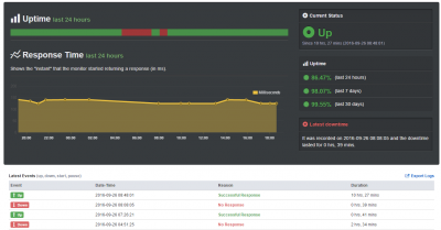

Om hoe laat zijn die problemen begonnen?
Berichten: 7255
Bedankt: 765 keer
dragonflo schreef:Om hoe laat zijn die problemen begonnen?
ik gok zo om 7.00u, neen?
dragonflo
Berichten: 1004
Bedankt: 34 keer
Dat had ik ook gelezen. Ik ben gelukkig nog niet even blind als dat jij gefrustreerd bent door mijn vraag...
Ik wou bevestiging of het rond 7 uur was of toch een paar uur vroeger.

Bedankt, toeval misschien maar mijn internet bij united telecom was offline op net dezelfde momenten als dat de website van edpnet en userbase offline waren.
Ik heb terug internet, maar mijn upload snelheid is om te huilen. Daarvoor was enkel de download snelheid laag nu beiden. :cry:
