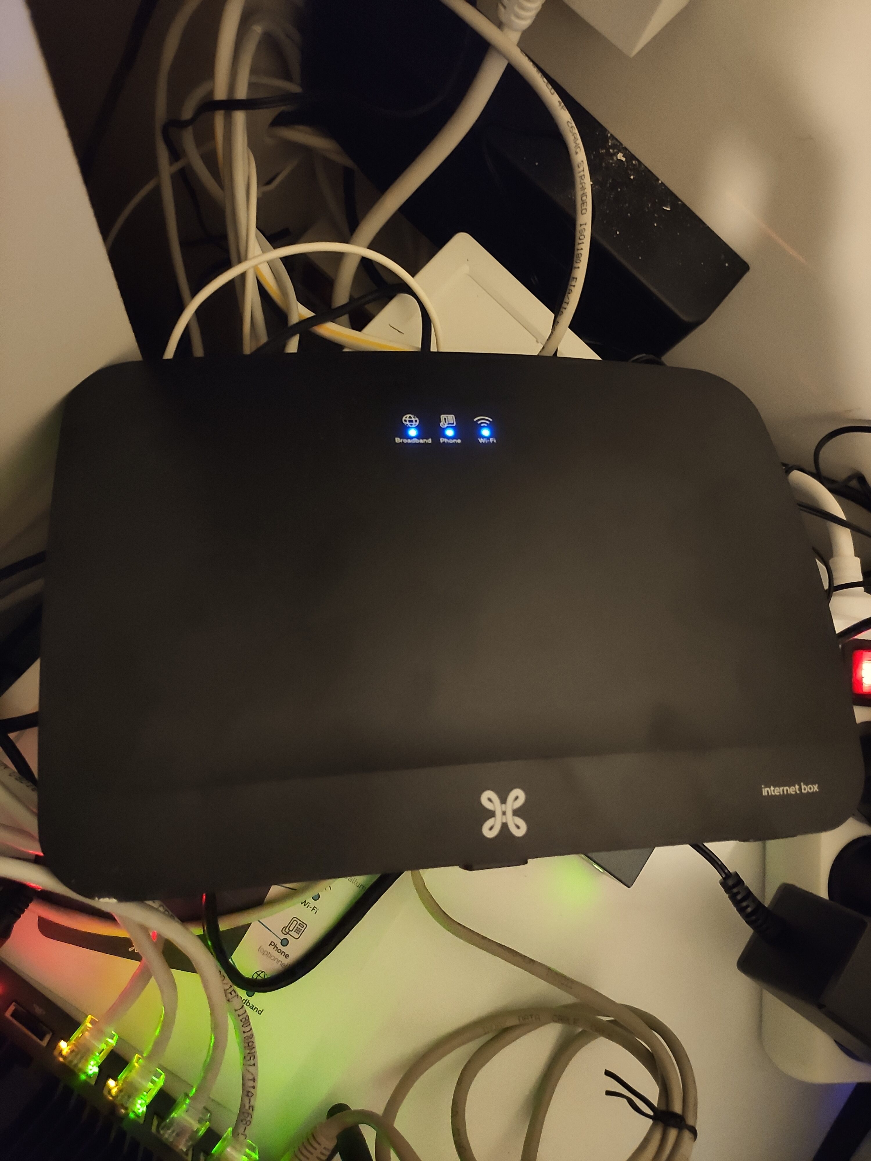

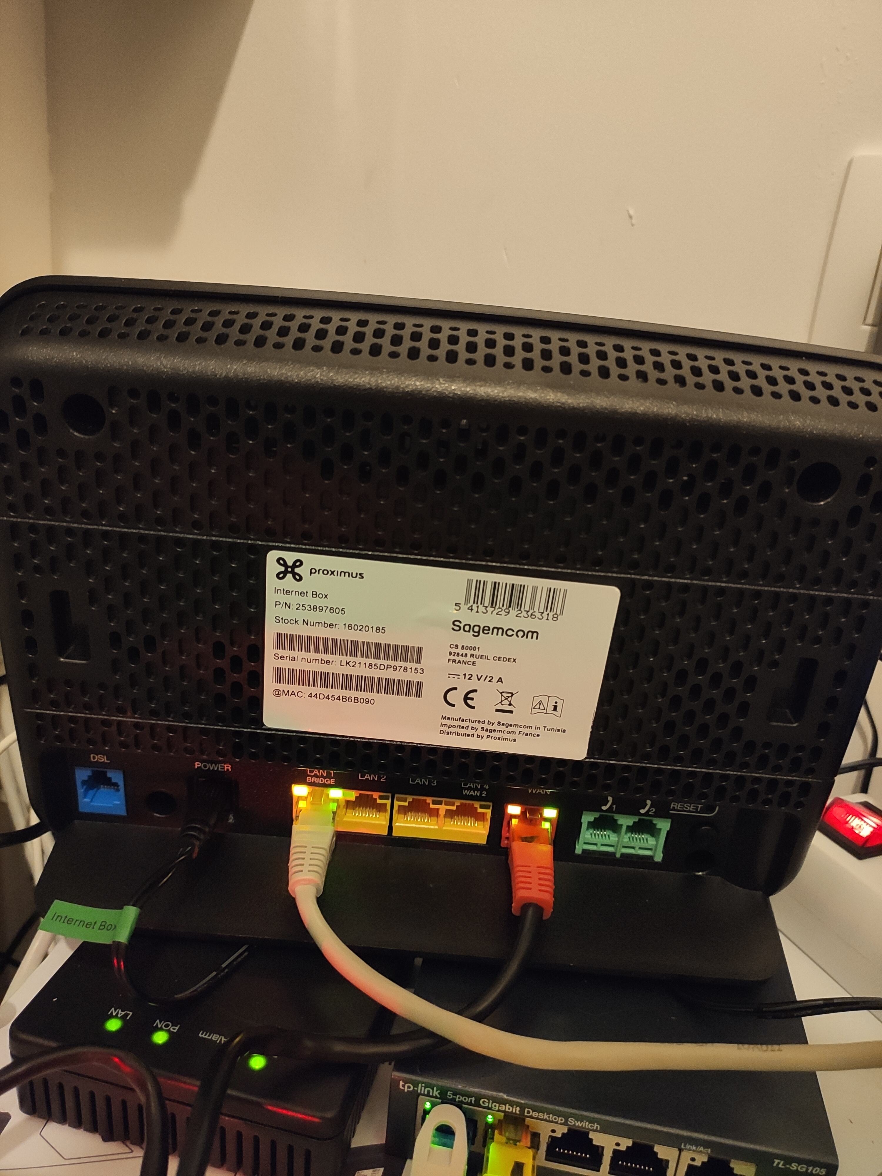

Hier een 'Internet Box' in test en dus Single VLAN configuratie. Configuratie van eigen firewall veranderd van PPPoE naar DHCP en een tot nu toe (14 dagen) vast publiek IP adres gekregen. Ik had hiervoor een dynamisch publiek IP op de PPPoE maar die was ook al maanden hetzelfe. Het MAC adres voor de passthrough heb ik moeten doorgeven voor manuele configuratie, maar dit kan binnenkort ook vanuit de cloud interface in MyProximus.
De Internet Box heeft Wifi 6 aan boord, net als de nieuwe Wifi Booster v2.
Mogelijkheden in de cloud interface:
- Aanpassen van subnet (standaard staat dit op 192.168.128.0/23 met 192.168.129.1 als gateway. DCHP in de 192.168.128.0/24 range voor de Proximus apparaten (tv box, wifi booster) en 192.168.129.0/24 voor eigen apparaten.
- Wifi en gast-wifi
- Secondary subnet mogelijk
- Wifi en gast-wifi

Interessant, paar vragen :
- kan de wifi uit ( ik doe hier wifi met een 5 tal andere access points unifi, dus wil ik liever geen storing of nutteloze spectrum vervuiling )
- ipv6, ik veronderstel dat je bij bridge nog altijd een /56 dhcp pd delegatie kan ontvangen
- ik heb er idd al foto's van gezien en dacht gehoord te hebben dat proximus nu gaat spreken van een 'internet box' en een 'tv box' dus de naam bbox4 zal niet echt gebruikt worden.

Inderdaad: geen b-box 4, maar wel "Internet box".Tomsworld schreef:- ik heb er idd al foto's van gezien en dacht gehoord te hebben dat proximus nu gaat spreken van een 'internet box' en een 'tv box' dus de naam bbox4 zal niet echt gebruikt worden.

Ik ben sinds deze week klant geworden bij Proximus.
De installatie is goed verlopen en ik heb internet + TV.
Ik ga even een korte schets maken van mijn netwerk situatie en wat ik precies wil bereiken.
Antwoorden met technische termen is geen probleem, ben IT'er van beroep.
Ik heb een Internet Maxi Fiber abonnement met download 1Gb/s & Upload 100 Mb/s.
De technieker van Proximus heeft mij geen BBOX geplaatst maar een Proximus Internet Box. (Zie bijlage als je niet weet wat een Internet box is.)
Ik heb verschillende guides gevonden hoe je je eigen router kan instellen om een PPPoE sessie op te starten naar je BBOX om zo een extern IP adres rechtstreeks op de WAN poort van je eigen Router te krijgen.
Dat leek me zeer interessant want zelf heb ik een PfSense Firewall die ik graag zo wil instellen.
Onder MyProximus bij Producten kan je kiezen voor Internet.
Hier staan de login gegevens vermeld die je moet instellen om die PPPoE sessie op te zetten.
Nu slaag ik er niet in om dit uit te voeren en ik vraag jullie experts om hulp.
Ik stel me vooral de vraag of het mogelijk is met zo'n Internet Box om een 2de PPPoE sessie te starten.
Misschien moet ik naar een Proximus punt gaan en vragen naar een BBox?
Graag jullie feedback.
Met vriendelijke groeten
Cellphone05

Je hebt inderdaad een Internet Box. Daardoor is de configuratie van je lijn aangepast naar het Single VLAN concept en vervalt ook de PPPoE.
Om een publiek IP op een eigen device te krijgen, moet:
- het MAC adres van je WAN interface als passthrough ingesteld worden op je Proximus lijnconfig. Dit zou je moeten kunnen doen via de MyProximus geavanceerde instellingen. Ik zie de optie zelf niet staan, dus misschien contact opnemen met het contact center (of forum). Ik zat zelf in de Internet Box pilot en het is voor mij manueel ingesteld.
- de WAN interface van je pfSense op DHCP ingesteld worden,
- DHCP lease van het interne IP van de Internet Box geblokkeerd worden (is een optie in de interface configuratie)
En klaar!

Er is tot nu toe nog heel weinig bekend over de "Proximus Internet Box", aka HGW4
Hier is er wel al één topic over: Proximus: nieuwe configuratie "1vlan"
Wat we wel al weten:
Ik vroeg me af, of je dan niet direct je eigen router kan aansluiten op de Proximus ONT zonder Internet Box?
De WAN van je eigen router dan op DHCP en VLAN20.
Misschien werkt Proximus TV dan niet meer, en heb je toch de Internet Box nodig?
Maar gezien nu alles over VLAN20 loopt, kan de Proximus decoder (v7) misschien ook gewoon op je lokaal netwerk aangesloten worden?
Indien er PX techniekers meelezen, of andere gebruikers met de internet box/GHW4, dan willen wij hier graag zoveel mogelijk info over
- door het gebruik van de Internet Box is jouw lijn omgezet naar de singel vlan config
- een terugkeer naar een B-box3 zal hier niet helpen (tenzij de Helpdesk ook op een B-box3 de singel vlan config kan inladen?).
- bij de single vlan config vervalt PPPoE, en gaat alles over VLAN20.
Kan je eens proberen om jouw PfSense Firewall direct op de Fibermodem aan te sluiten (WAN op VLAN20 / DHCP / geen PPPoE) en zien of je internet hebt en een extern IP?cellphone05 schreef:Ik heb verschillende guides gevonden hoe je je eigen router kan instellen om een PPPoE sessie op te starten naar je BBOX om zo een extern IP adres rechtstreeks op de WAN poort van je eigen Router te krijgen.

Wauw bedankt voor jullie snelle reactie!
Nu wou ik aanmelden op de Web Gui van mijn internet box maar ik heb precies daar geen login van.
Op de BBox modellen heb je een sticker met User maar op zo'n internet box heb je dat precies niet.
Hebben jullie een idee hoe ik daarop kan aanmelden?
That makes sense dat ik geen 2de PPPoE kan maken!door het gebruik van de Internet Box is jouw lijn omgezet naar de singel vlan config

Misschien vind je het antwoord hierboven:cellphone05 schreef:Nu wou ik aanmelden op de Web Gui van mijn internet box maar ik heb precies daar geen login van.
sbghannibal schreef:De hgw4 heeft geen toegankelijke interface meer en wordt via myproximus gestuurd, je kan in oost- en west-vlaanderen in test en hgw4 krijgen maar heeft nog beperkingen. Snel zal antwerpen en hasselt ook volgen
