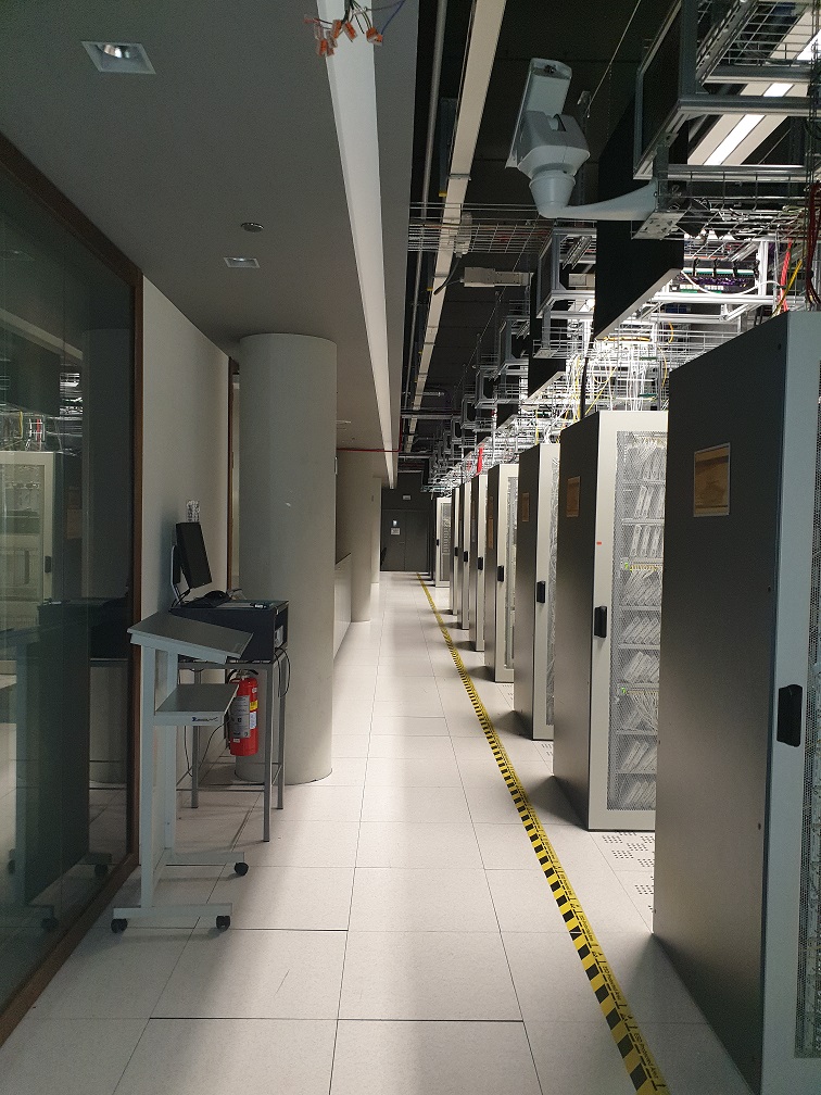

Foto van gebouw kievitplein?Data technicus schreef:Zie foto hoe een labo eruit ziet bij Nokia.
Daar zie je allemaal modems in een rack staan waarmee ze nieuwe toepassingen over koper kabel mee testen.

Waar zit nokia anders nog in België.

Ik kom er af en toe voor het werk. Heb er ooit zo eens een deel racks moeten opbouwen met allemaal modems van het merk Nokia. Denk dat het er ongeveer een 1150 modems waren waar ze mee gingen testen. En die foto is lokaal D0.

Dit is de Customer Room vooral gebruikt door klanten.Data technicus schreef:Zie foto hoe een labo eruit ziet bij Nokia.
