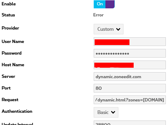

Ik schakelde recent over van een Synology NAS naar een QNAP NAS. Mijn Synology had ingebakken ondersteuning voor ZoneEdit.com als DDNS service, dus ik liet de NAS m'n dynamic Proximus IP bijwerken. De QNAP ondersteunt ZoneEdit echter niet. Toch zou ik die willen blijven gebruiken.
Als workaround heb ik in een startup script deze regel toegevoegd:
wget -O - --http-user='<user>' --http-passwd='<DynAuthToken>' 'http://dynamic.zoneedit.com/auth/dynamic.html?zones=<dyn.domain.be>'
Dat werkt, maar het wordt natuurlijk enkel uitgevoerd bij de startup van de NAS. Het wordt nadien niet meer opnieuw uitgevoerd.
Ik zie dat m'n BBox3 ook een DynDNS optie heeft, met naast 4 ingebakken services ook de mogelijkheid tot 'custom'.
Ik geraak er echter niet aan uit wat ik in de velden moet invullen. Wat ik ook probeer, ik krijg telkens Status = 'error'.
Iemand die me te hulp kan schieten??

Post eens een screenshot van de velden die je moet invullen bij ,'custom'?

Bij een B-Box3V+ is dit voor custom: (met de reeds default ingevulde vakken)
Provider: Custom
User Name:
Password:
Host Name:
Server: members.dyndns.org
Port: 80
Request: http://members.dyndns.org/nic/update?sy ... ]&myip=[IP]
Authentication: Basic ( None )
Update Interval: 2097120
Retry Interval: 600
Max Retries: 3

Host Name is mijn domain name die gekoppeld is aan ZoneEdit, met een prefix. Zoals dyn.domain.be (maar dan niet dat :wink: )
Voor port heb ik al 80 en 443 geprobeerd. 80 zou OK moeten zijn gezien ik via wget gewoon http gebruik, niet https.
Bij de request heb ik nu http://dynamic.zoneedit.com/auth/dynami ... es=[DOMAIN], afgekeken van 1 van de andere Providers.
Maar ik heb ook al /auth/dynamic.html?zones=[DOMAIN] geprobeerd, dus zonder de server. En [DOMAIN] vervangen door wat er bij Hostname staat. Ik denk dat ik ook al eens /auth/dynamic.html?host=[DOMAIN] geprobeerd heb, iets wat ik via wat googlen gevonden had.
Maar alles wat ik probeer geeft telkens Status Error...

trial & error, akkoord, dat was ik al gans de tijd aan het doen :wink:
Dit nog eens geprobeerd als Server en Request, maar alles geeft 'error'.
http://dynamic.zoneedit.com/auth/dynami ... ones=<DDNS>
auth/dynamic.html?zones=<DDNS>
/auth/dynamic.html?zones=<DDNS>
Als passw gebruik ik de token, niet mijn account passw, zoals ze zelf aanraden.
sja, ik denk dat ik echt iemand nodig heb die het momenteel effect werkend heeft...
