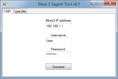

Zoals beschreven in deze topic is het mogelijk om met een omweg toch de lijnwaarden uit te lezen vanuit een Sagem Bbox 3 :-D
Hiervoor heb ik een tool gemaakt, deze kan volgende waarden uitlezen:
- sync snelheid (indien het in de lijst van profielen voorkomt)
- maximaal haalbare snelheid
- attenuation
- noise margin

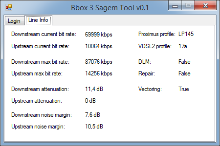

Hieronder de tool toegepast op mijn lijn:
De visuele opmaak volgt later nog...
Hoe werkt het?
Sinds de laatste firmware update is het niet meer mogelijk om als gewone user de lijnwaarden direct op te vragen. Indirect gaat wel nog, simpel uitgelegd:
Wat niet werkt:
"Wat is de huidige downloadsnelheid?" --> error
Wat wel werkt:
"Is de huidige downloadsnelheid gelijk aan 70000kbps?" --> ja/nee
Dus via een loop kunnen de lijnwaarden achterhaald worden. Dit is natuurlijk niet de meest efficiente manier van gegevens opvragen, via bepaalde algoritmes kan ik de request veel versnellen, maar sommige waarden (zoals max lijnwaarde) kunnen toch langer dan een minuut duren voor op te halen.
De tool is nog niet volledig af, maar kan wel al getest worden. Als je een Sagem Bbox3 hebt, en wil testen, mag je me een bericht sturen :-)
Als je niet weet wat voor model je hebt, dien je de sticker op de onderkant van je Bbox te checken, daar zal Sagemcom of Technicolor staan.
Eens ik bevestiging heb dat de tool werkt bij andere personen, en mijn TODO-lijst af is, zal ik de tool publiek maken.
De tool kan hier gedownload worden: https://www.proximuscloud.be/web/app/sh ... 84LSiVO432

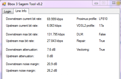

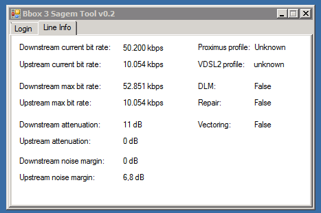

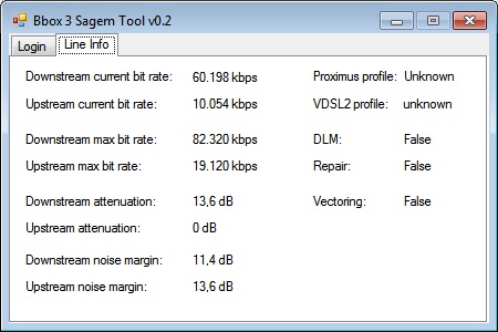

thomasv schreef:Afbeelding
Dit heb ik ook via DM gestuurd, maar wou het toch ook even publiek delen.
Hier vreesde ik dus al voor, de profiellijst die ik in de tool gestoken heb, zal niet volledig kloppen, deze werd overgenomen van deze lijst:
http://userbase.be/forum/viewtopic.php? ... 40#p589405 . Als uw profiel niet gevonden werd, zal de aanduiding van dlm, repair en vectoring ook niet kloppen.
Bij mij klopte het eerst ook niet. Ik heb een 70/10 vectoring profiel, volgens de lijst is de sync snelheid 70.000/10.000 terwijl dit in werkelijkheid 69.999/10.064 is.
Om een hoop requests uit te sparen check ik enkel de gekende profielwaarden, ik zal er dus een marge van +/-100kbps moeten opsteken om de fouten in de profiellijst op te vangen. Dit maakt het ophalen van de waarden wel iets trager :-(
Raar dat uw downstream noise margin 0 is, dit moet nog een bug zijn in de tool.

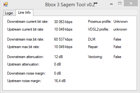

jackho schreef:@ pyro,
wel raar dat b.v. UCBR niet klopt maar bij u wel, met zelfde tool op zelfde type bb3/s
of verschilt de software dan van de bb3 of ligt dit aan iets anders.
Dit komt omdat de interne profiellijst in de tool niet volledig klopt. Sommige profielen zullen correct gevonden worden, andere niet. Dit probeer ik te fixen in een volgende versie.

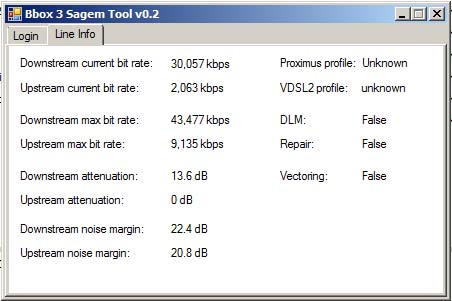

diederik schreef:werkt perfect :banana:
Thnx
Nice! Uw lijnwaarden zijn een pak beter dan bij mij, hoe ver schat je dat je van een rop zit?
Mijn lijn lijkt nauwelijks vectoring aan te kunnen (lage downstream noise margin), ik schat mijn afstand op iets van een 250-300m.
Aan diegenen die mij een berichtje gestuurd hebben, ik zal eerst een nieuwe versie maken met een fix voor het bepalen van de profielen, dus nog even geduld :wink:

pyro85 schreef: ... de profiellijst die ik in de tool gestoken heb, zal niet volledig kloppen, deze werd overgenomen van deze lijst:
De tool zal waarschijnlijk het verschil niet kunnen maken tussen een 70/10 vectoring profiel, en een 70/10 DLM profiel.
Tenzij de tool ook een "opvraging" kan doen of vectoring actief is?

philippe_d schreef:Tenzij de tool ook een "opvraging" kan doen of vectoring actief is?
zo te zien wel
diederik schreef:Afbeelding

philippe_d schreef:De tool zal waarschijnlijk het verschil niet kunnen maken tussen een 70/10 vectoring profiel, en een 70/10 DLM profiel.
Er is een klein verschil tussen het vectoring profiel en het DLM profiel.
Vectoring: 69999/10064
DLM: 70200/10048
Op die manier kan ik toch het verschil detecteren. Direct opvragen of vectoring actief is gaat inderdaad niet.
Zo te zien is een lijn met 70/10 DLM sneller dan een vectoring-lijn :P

Mijn resultaat:

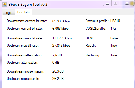

hierbij mijn data:

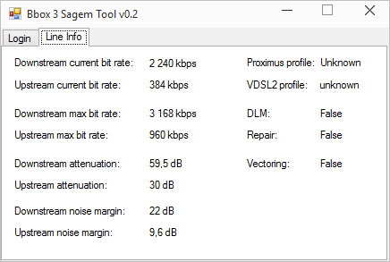

Heb een BBox3, en een ADSL verbinding (Max 2.2Mbps). Dit tooltje werkt perfect.
nickz
Berichten: 1544
Bedankt: 224 keer
Oei, in 2015 nog zo'n langzame verbinding hebben is wel heel triest. Jij woont zeker ergens erg afgelegen?

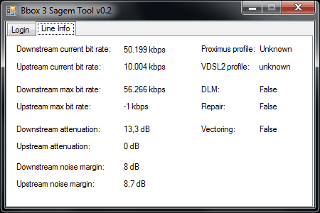

Hier mijn lijnwaardes:
een 50/10 profiel.
Misschien nog even een tip voor de tool: Het aangeven van dat het uitlezen ven je bbox voltooid is.

Thanks voor de tool :-)
Hier de waarde uit mijn b-box (vraag me af of die sneller kan, geen idee hoever ik zit)
Bbox 3 Sagem tool 0.2
Greetz cyberbug
marc_1956
Berichten: 14
Lid geworden op: 03 feb 2015, 14:33
Ik wil ook de tool is testen met mijn BBOX3/S.
