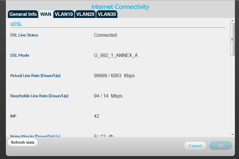

Wow! na een modem reboot ipv 50/6 heb ik nu die waarden! Duidelijk nieuwe profielen op komst :banana: (Office & Go Maxi)
Actual Line Rate (Down/Up)
60198 / 10049  Kbps
Reachable Line Rate (Down/Up)
81 / 10  Mbps
INP
2
Noise Margin (Down/Up) (+)
13 / 10  db
Laatst gewijzigd door sddt 08 dec 2014, 13:38, in totaal 1 gewijzigd.
