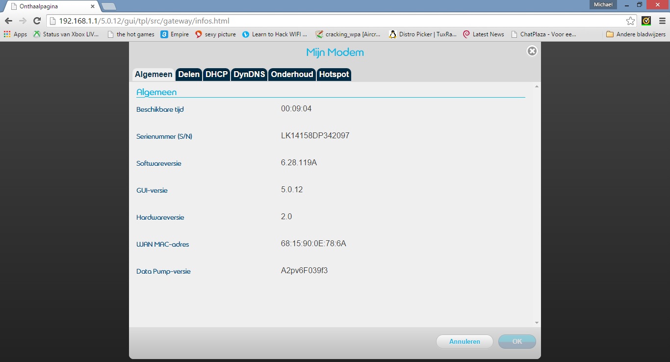

Heb vanmorgen nog eens men bbox3 aangesloten (sagem versie denk ik) en kreeg een hele serie updates.
Zie prntscrn
Deze lost de wifi problemen die ik had, volledig op. Kreeg over de wifi namelijk slechts 11mbits binnen...
Nieuwe firmware
Nieuwe firmware
thomasv
Berichten: 573
Locatie: Regio Gent
Bedankt: 52 keer
Dat is inderdaad de Sagem versie, want ook hier is de 6.28.119A binnengekomen.
De 2,4Ghz wi-fi is pakken sneller! Eerst had ik 10-12Mbps op mijn bureau, nu haal ik 25Mbps, dus dat is mooi :)

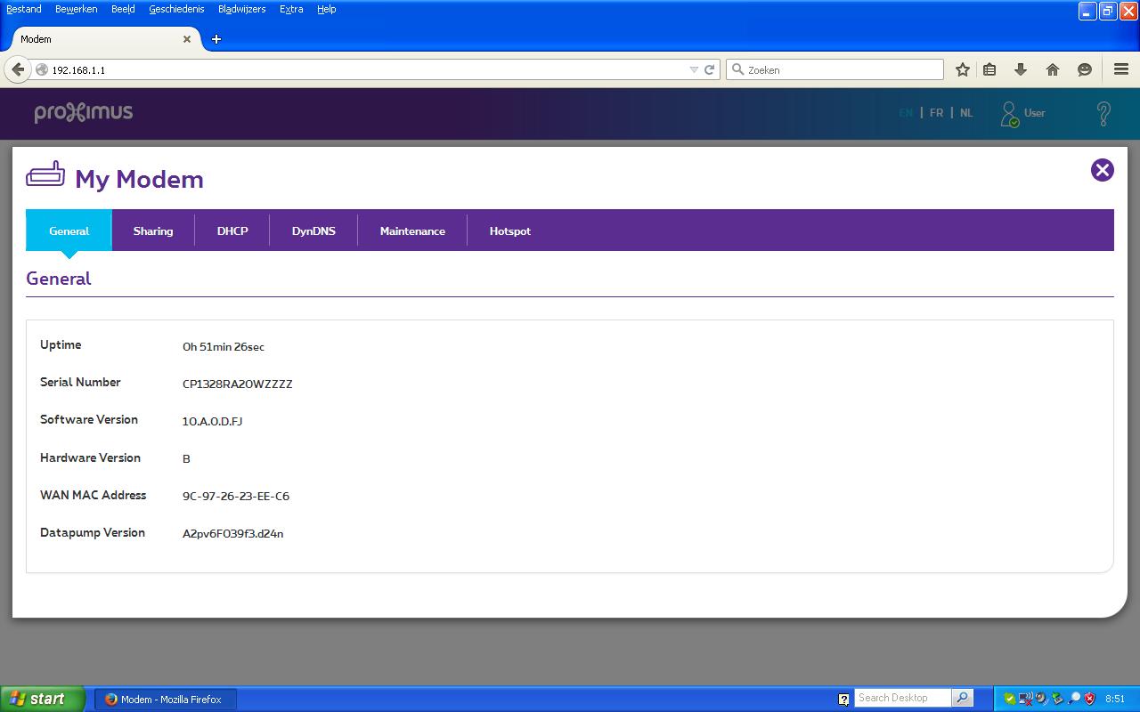

xzeal2013
Berichten: 8
Lid geworden op: 23 nov 2013, 04:54
Nieuwe firmware Technicolor Bbox3
Vet die nieuwe layout van de GUI
