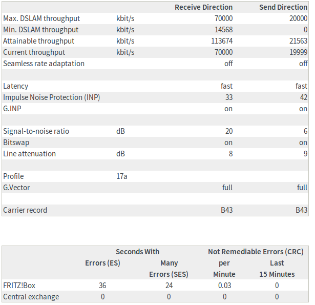

Geert-Jan
Berichten: 326
Bedankt: 27 keer
philippe_d schreef:Misschien ben ik te enthoesiast geweest met mijn conclusie ...
Maar het is toch merkwaardig dat dezelfde lijn plots een dubbele snelheid aankan ?
Heeft iemand een verklaring?
Volgens mij neemt de storing op de lijn domweg af waardoor de signaal-ruis-verhouding deftig toeneemt.
Immers vectoring doet de storing actief teniet en dat over alle aderparen, daardoor kan je een beter signaal gaan hebben over langere afstand.
Ik denk niet dat er andere instellingen gedaan zijn, de lijn heeft gewoon minder storing/overspraak en dus wordt volgens mij het signaal beter.
Volgens mij zijn er namelijk geen zones van afstand maar 'Line attenuation' (hoe lager die waarde hoe hoger de snelheid) waarden die bepalen wat de DLM wel en niet gaat toekennen.
Een heel interessant artikel van iemand met veel te veel vrije tijd is deze meneer, ik ben zelf gaan spelen met mijn 'sliders' op basis van zijn uitleg en de uitkomst is meer dan verrassend te noemen.
http://www.geekzone.co.nz/forums.asp?fo ... cid=105744
Zo heb ik mijn 'vrieskou' daling van de lijn kunnen stabiliseren, waardoor ik niet meer extreem zak als de kabel het koud krijgt, en ook de fouten (errors) zijn herleid tot een paar per dag ipv honderden. :lol:
Zie bijlage, met die settings (Annex A of B moet je proberen, volgens AVM is België A en B), heb ik een stabiel en goed signaal, paar dagen schuiven en je merkt wat het beste is.
De G.inp slider raad ik af van te gebruiken, want dan verlies je vectoring als je pech hebt en kan je weer lang wachten.
en de waarden die nu stabiel als een huis zijn, DLM moet nog langskomen dus zal nog stijgen.
Veel leesplezier :beerchug:

Ik heb van gisteren op vandaag weer gemerkt dat het iets sneller ging. Vervolgens de Tool geopend en gezien dat vectoring is geactiveerd.
Van (screenshot is van 25/10/'17):
naar
Berichten: 18734
Bedankt: 3834 keer
Jouw lijntje heeft al een mooie evolutie gemaakt in de tijd:
12/1 > 16/3 > 16/4 > 20/4 (download verhoging zone 4 naar 20 vorig jaar) > 30/5 (vectoring zone 4/5)
Je zit dus in "zone 4" met vectoring (basisprofiel 22/2), en DLM heeft jouw al verhoogd naar 30/5
Theoretisch kan DLM tot 60/10 gaan, maar gezien jouw lijnwaarden zal het waarschijnlijk bij 30/5 blijven.
40/6 zou nog net kunnen, maar waarschijnlijk te borderline voor een DLM beslissing ...
zie tabel: https://userbase.be/forum/viewtopic.php?f=24&t=51035

Current bitrate is weer wat veranderd. Dit zal wel veruit het maximum zijn wat de lijn zal aankunnen vermoed ik.
Van
Naar
Uploadsnelheid is niet sneller geworden. Maar dit zal waarschijnlijk wel aan Scarlet liggen met hun 50/4 beperking.
Berichten: 5756
Bedankt: 175 keer
Das wss het bewijs dat dlm minder rekening houd met upload zeker?
petrol242
Berichten: 4369
Waarom denk je dat? Ik denk dat in bovenstaand geval ook nog een cap zit.

philippe_d schreef:Je zit dus in "zone 4" met vectoring (basisprofiel 22/2), en DLM heeft jouw al verhoogd naar 30/5
Philippe, ben je zeker dat iets als 40/xx wel bestaat?
Ik zit al een maar maand op attainable van 52/9.
En ik blijf op max dslam 30/10 steken.
Bij mij zou 40/10 dan toch wel zeker moeten haalbaar zijn? Ook al twee keer een TBF gedaan... niets veranderd.
