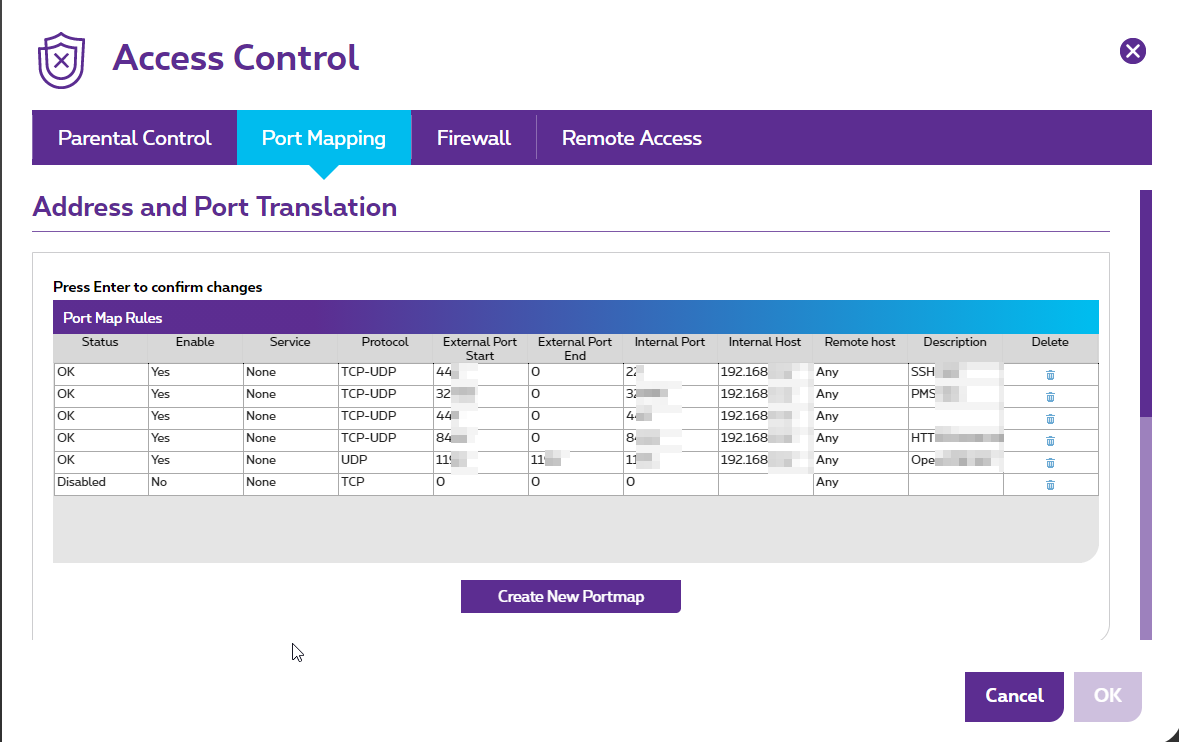

No-IP zorgt enkel voor een dynamisch DNS-adres naar je modem.
Al de rest dat je opnoemt heeft niets met DNS te maken, maar met NAT en firewalling.
De BBOX3 ondersteunt uPNP voor applicaties die dat ondersteunen en voor de rest kan je gewoon NAT-rules aanmaken en dat ziet er zo uit op de BBOX3/S:

No-ip had ik al geconfigureerd.
Dus als ik het goed begrepen heb kan ik niet aan bestanden die zich op usb stick in bbox staan vanuit het internet.
Ergens een overzicht van NAT-rules die je kan instellen?
