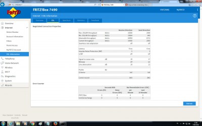

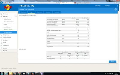

7490

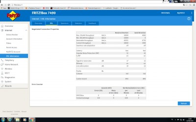

wat later waarden schommelen wat maar 30/5 moet toch lukken? Hoe lang duurt het eer ik daar eventueel opkom?

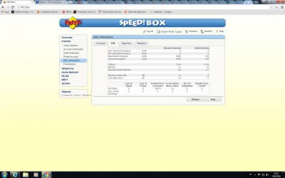

7570

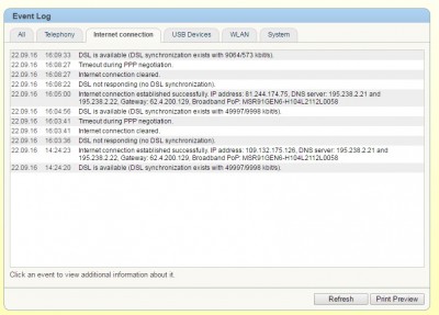

Je kan eens lijken in je logs wat de oorzaak zou kunnen zijn (System > Event Log > Internet)
Er kunnen verschillende oorzaken zijn, meest voor de hand liggend:
- verkeerde login / paswoord
Ik vermoed dat het een verkeerde login was op papier van Proximus stond FC1234567 maar in de Fritz stond FD1203456 dus even een nieuw wachtwoord aangemaakt in de online zone en nu lukt het wel direct. :beerchug:

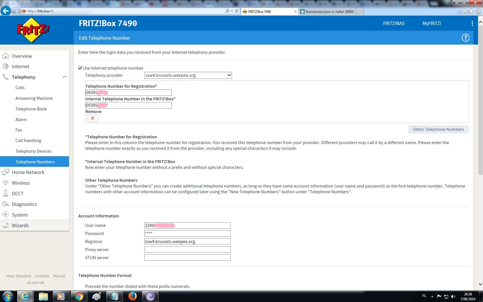

Weepee instellen incoming call werkt outgoing niet?
07.08.16
20:55:31 Internet telephony with 0032473******@ssw4.brussels.weepee.org via ssw4.brussels.weepee.org failed. Cause: Service Unavailable (503)

q-tec schreef:wat later waarden schommelen wat maar 30/5 moet toch lukken?
De waarden die je nu uitleest (onder andere max. attainable troughput) zijn op basis van je huidig non-vectoring sync.
Van zodra je vectoring hebt (G.INP = on), zal ook jouw attainable troughput merkelijk verhogen (zowel upload als download).
Je begint altijd op 30/5 (zone 3), en je kan maximaal 60/5 krijgen (volgens sommige bronnen 50/5).
q-tec schreef:Hoe lang duurt het eer ik daar eventueel opkom?
Het lijkt erop dat jouw profiel vastgezet is, waarschijnlijk wegens die oude modem? DLM had jou al lang moeten verhogen naar 30/4 :-( .
Ik zou een 0800 test doen op deze lijn, dan enkele weken wachten om te zien wat er gebeurt.
Anders moet je naar de Helpdesk bellen
q-tec schreef:Ik vermoed dat het een verkeerde login was op papier van Proximus stond FC1234567 maar in de Fritz stond FD1203456 dus even een nieuw wachtwoord aangemaakt in de online zone en nu lukt het wel direct
Had ik het niet gedacht :-)
Meeste PPPoE problemen komen van een verkeerde login/paswoord.
q-tec schreef:Weepee instellen incoming call werkt outgoing niet?
Ga naar de WeePee klantentool, en doe een "User Agent reset"
Dat is een veiligheidsmaatregel van WeePee, die plots een andere modem ziet inloggen op jouw account.

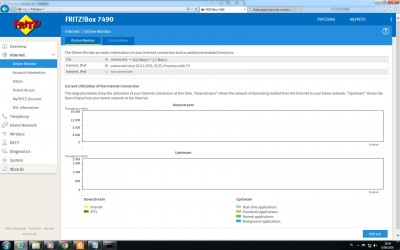

philippe_d schreef:Dynamic bridge
In Firmware 06.52 hoef je niet te kiezen voor "Proximus with TV"
Als je kiest voor "Proximus", kan je de TV decoder aansluiten op een willekeurige LAN poort (de dynamic bridge wordt geactiveerd).
Heb je dat al eens geprobeerd?
Feedback over deze nieuwe feature is welkom (eventueel in de dynamic bridge topic).

Nee, geen printscreens.
Gewoon de bevestiging dat je de Proximus TV decoder kan aansluiten op een willekeurige poort, samen met de andere netwerk apparaten :-) .
Met andere woorden: dat de dynamic bridge werkt.

In jouw geval is het een repairprofiel, wat meestal duidt op een probleem met binnenbekabeling.
Ik neem aan dat de binnenbekabeling perfect is, gezien een b-box3 geen problemen geeft.
Dan rest er maar 2 dingen meer:
- probleem met de aansluitkabel van de FritzBox?
- defect in de FritzBox?
Binnenbekabeling is perfect, aansluitkabels ook meerdere geprobeerd.
-Techniekers zien niet echt problemen bij de bbox3.
-Bij de Fritz is dit heel duidelijk merkbaar en val ik na 2uur op het repair profiel.
Gisteren de fritz er nog even op gezet om een repair profiel te bekomen, na 2uur bellen voor een technieker en vandaag is die al langsgeweest :beerchug:
-Net voor die belde de bbox terug aangesloten, bij zijn eerste test geen probleem met de lijn.
-Hem het aansluitpunt vanop straat laten meten nog steeds geen probleem.
Hij heeft hier een adapter tussen gestoken splitsing tel en internet dacht ik.
-Nu komt de aap uit de mouw en blijkt ook deze lijntest eens slecht zonder dat er iets aangesloten was
-Hij vermoedt een kortsluiting op de 2draden gezien zijn meting met een 3de draad erbij die lamp blijft branden.
Wachten op de lassers nu.
-De bbox3 detecteert geen probleem
-De Fritz is veel gevoeliger en kan er niet met om.
Belgacom Vdsl 16.5/2
Galys2 + Mobile vikings
q-tec
Berichten: 2415
Locatie: nevele
Bedankt: 103 keer
Nu op 70/15 :-D 70/6 effectief blijkbaar is de upload gecapped.
Probleem
-BBox3 merkte niks op die liep op 50/6
-7490 stoorde blijkbaar danig dat ik vrijwel direct een repair profiel kreeg.
-Kabel van voetpad naar binnen gaf kortsluiting, nieuwe kabel getrokken en sindsdien probleem opgelost!
