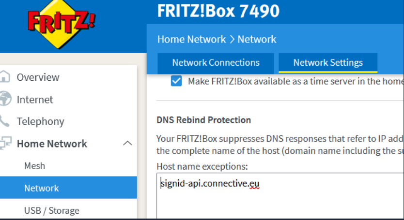

hier eerst ook altijd hetzelfde probleem, plugin niet gevonden, telkens opnieuw, met alle browsers.
Het is me gelukt door eventjes te kijken wat er aan de hand was.
de plugin draait op basis van een lokale exe signid en signid-sandbox. de fqdn signid-api.connective.eu voor deze plugin wordt toch via dns opgezocht maar verwijst gewoon naar je loopback adres 127.0.0.1. Volgens mij lust mijn dns server dit niet en gaf dus altijd dns not resolved voor deze hostname.
Dan maar de 'oude' truuk uit de doos om signid-api.connective.eu toe te voegen aan je hosts file en voila dan lukt het.
chrome op windows 10...
Niet echt aan te raden maar het heeft ons hier toch vooruit geholpen.

Dat vraag ik me ook af want signid-api.connective.eu verwijst volgens verschillende DNS servers steeds naar 127.0.0.1Jakub schreef:Ik heb hetzelfde probleem. Hoe heb je het "hosts file" precies gewijzigd?

Hier ook EDPNet en het zelfde probleem, maar een leek en geen idee wat nu die oplossing eigenlijk is.EotT schreef:Hier ook edpnet, en zelfde probleem. Toevoegen aan host file heeft het probleem opgelost. Bedankt!
Wat toevoegen aan welke host file ? Hoe ?
EotT
- Crew support
- Berichten: 745
- Bedankt: 324 keer
Ahrand, hieronder een beschrijving wat je moet doen:
- Het hosts bestand kan je in deze locatie vinden: %WinDir%\System32\Drivers\Etc
- Open het hosts bestand met een tekstverwerker (bv Kladblok/Notepad) in administratieve mode.
- Voeg onderstaande lijn toe aan het einde van het bestand:
127.0.0.1 signid-api.connective.eu - Sla het bestand op.

Zie nu pas de opvolgberichten… dat was dus de oplossing in mijn geval. Ook alle browsers eens sluiten en de shift-f5 om expliciet te refreshen. Toen werkte het bij mij.EotT schreef:Ahrand, hieronder een beschrijving wat je moet doen:

Hier dezelfde problemen gehad. Ik had dit topic al eens zien passeren en hier eens komen neuzen omdat ik er niet aan uit raakte. Even op de werklaptop een VPN naar het werk gelegd zodat hij die DNS servers gebruikt en plots werkte alles zonder problemen.
Dit is dus duidelijk een DNS probleem. Maar wat een schijtmanier is heel die itsme niet om geregeld te krijgen. Ik heb dit nu voor mijn schoonvader moetn doen (switch van smartphone). Je wordt doorgestuurd vanuit de app naar een website op pc die een foutmelding geeft, tenzij je er https:// voor zet. Daarna kom je dan terecht op de Engelstalige uitleg die uitblinkt in onduidelijkheid. Je moet eerst je account blokkeren via link 1 en dan deblokkeren via link 2. Die links zijn niet aanklikbaar. Uiteindelijk moet je die connective software erop zetten (die al op mijn pc stond!) en blijft het daarop hangen. Pas wanneer ik VPN naar het werk opzet (om dan via die DNS servers te werken) marcheert het plots. Nieuwe versies van de connective software wordt naast de oude gezet, ze setup haalt de oude er niet af. * zucht *
Ik heb op het werk vaak te maken met eID en itsme toestanden, het is echt één hoop schijterij.
Screenshot hieronder: eerste DNS request = via fritzbox, tweede request is een halve minuut later, met VPN connectie naar het werk, waarbij DNS server van het werkt resolved ipv de fritzbox. Dat men hier linken legt met EDPnet is waarschijnlijk omdat de meeste EDPnet klanten ook met fritzboxen werken, ik zit privé bij Proximus en gebruik de cloudflare DNS servers via DNS over TLS.

ik kan me volledig aansluiten bij voorgestelde workaround en vooral de eindconclusievverbeke schreef:Hier dezelfde problemen gehad. Ik had dit topic al eens zien passeren en hier eens komen neuzen omdat ik er niet aan uit raakte. Even op de werklaptop een VPN naar het werk gelegd zodat hij die DNS servers gebruikt en plots werkte alles zonder problemen.

Dus... het is bad practice om private en/of local ip-adressen in een publiekelijke DNS te registreren.
Dit om DNS rebinding attacks tegen te gaan.
Het is best practice om dit te blokkeren op je forwarder.
Ik lees hier vooral Fritzboxen, die blokkeren dit standaard, dat is goed.
Maar... voor deze applicatie is dit problematisch.
De oplossing is hier al gegeven:
Signis-api.connective.eu whitelisten in de DNS rebinding opties van de fritzbox.
Is dit de oplossing? In feite niet, dit is een workaround.
Echter is de tegenpartij de enige die een echte oplossing kan implementeren... En dat zullen ze dus niet doen.
