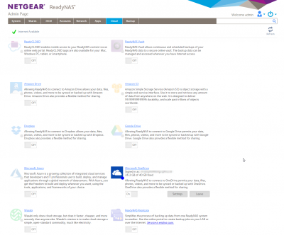

Lijkt me dat jullie al Office 365 via Socialware gebruiken, zit daar niet 'onbeperkt' OneDrive bij?
Ik weet niet hoe je data gestructureerd is, maar ik kan op m'n ReadyNAS een OneDrive-target opgeven waarmee ik kan synchroniseren:
Je zou een bijkomende user kunnen licentiëren als backupaccount en daar mee syncen?
Je hebt dan de versioning van OneDrive for Business en je data staat off-site met een gebruiksvriendelijke webinterface waar een beheerder (jij) nog aan de bestanden kan.
Mailboxen backuppen lijkt me zinloos, Microsoft maakt hun eigen interne backups (voor het geval van DR-situaties) en voor de rest heb je retention en data loss policies waarmee je "domme eindgebruikers" kan opvangen.
