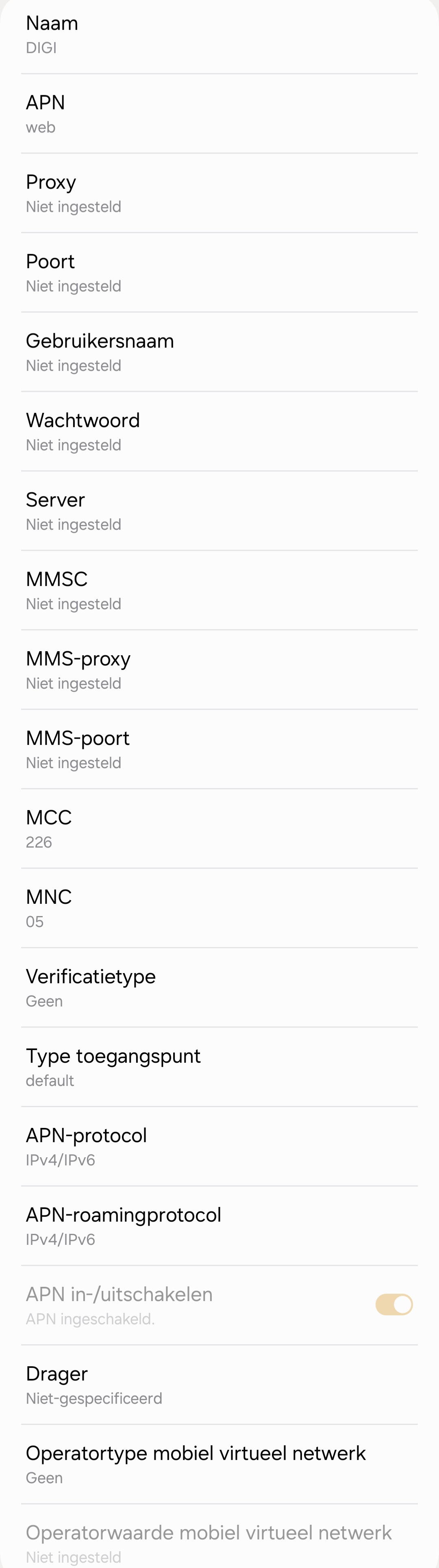

Probeer apn in te stellen, maar hij slaat niets op.
Ik klik in apn menu op standaardinstellingen herstellen, dan krijg ik een default RDS INTERNET POSTPAID. Deze instellingen onder dit profiel werken niet en zijn ook anders dan formulier.
Ik probeer het profiel te wijzigen en klik op opslaan. En dan is profiel helemaal weg.
Als ik profiel wil aanmaken uit niets, slaat hij ook niets op.
Iemand een idee waar het aan kan liggen, of hoe ik dit kan verhelpen.

Deze ochtend had ik ook 4g (boutgues voorkeur gelijk en sfr niet beqchikbaar als roaming partner)
Hiervoor was mijn apn anders dan DIGI voorschreef.
Mcc en mnc waren respectievelijk 226 en 05.
Alle andere apn settings waren wel zoals digi beschreef.

Ik zit in Frankrijk en kan bellen en sms'en, maar geen data. Om dit te bereiken moet ik digi stk instellen als digi sponsor.
Ik kan de APN ook niet wijzigen naar de juiste mcc nummer. Hij laat enkel de digi roemenie mcc toe.

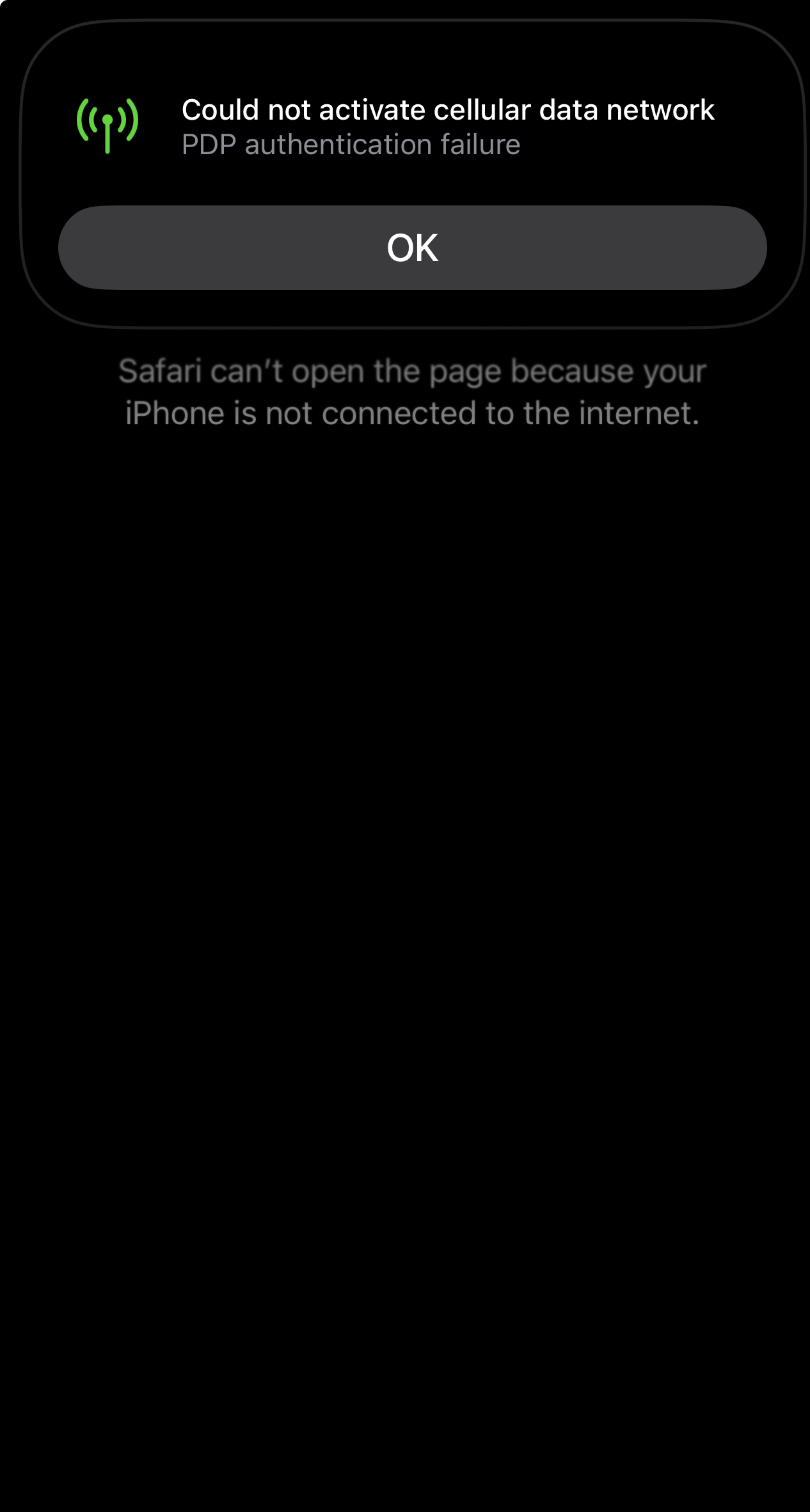

Sinds grensovergang Duitsland kon ik ook enkel nog bellen, geen mobiel internet meer. DIGI klantendienst kon me ook niet helpen. Ik heb zelf de oplossing gevonden voor Android:
Na de grensovergang waren de APN instellingen automatisch gewijzigd met als resultaat geen mobiel internet... je moet de APN instellingen terugzetten naar die van de brief die je van DIGI kreeg. MAAR LET OP: enkel de MCC en MNC moet je NIET terugzetten en afblijven. Dan rechtsboven de 3 puntjes en opslaan kiezen. Vanaf dan had ik weer mobiel internet.

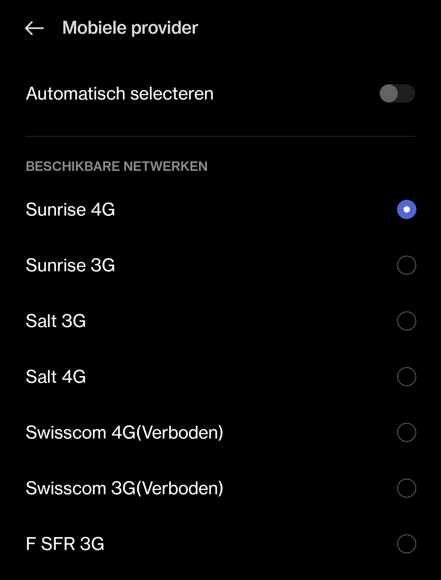

Ik ben in Zwitserland en roaming aan de praat gekregen. De settings worden idd automatisch gepucht. Het probleem dat ik eerst had was dat er automatisch een netwerk werd geselecteerd waarbij ik wel kon bellen/sms maar geen data kreeg. Dan naar manuele selectie overgeschakeld en één gevonden die wel werkt.
Enkel de Sunrise 4G werkt volledig, Salt enkel bellen/sms, Swisscom kan ik niet selecteren.
