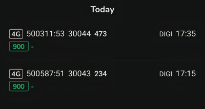

Op kerstdag met de motor een ferme rit gedaan , Antwerpen , Brussel Gent naar Oostende
in men rugzak men smartphone 5G en met de sim van DIGI en de app Netmonster
Alle antennes in de log zijn opgenomen zijn 4G van het proximus netwerk .

Ook beetje logisch aangezien die app nog niet DIGI heeft toegevoegd
https://netmonster.app/#operators

Ik denk dat die antennes van DIGI gewoon nog niet actief zijn. Ik heb ook al getest op een traject waar antennes zouden staan en geen enkele keer een actieve antenne tegengekomen.telemans schreef: 26 dec 2024, 09:25 Op kerstdag met de motor een ferme rit gedaan , Antwerpen , Brussel Gent naar Oostende

Citymesh Mobile heeft toch al 421 goedkeuringen van het Vlaams gewest verkregen, mogelijk zijn er wel enkele dubbele vergunningen voor dezelfde site bij.
Als ik er enkele uitpik zie ik vooral in de buurt van autosnelwegen, primaire spoorwegen (waar operatoren verplichting hebben), steden. In het Brussels gewest heb ik nog geen enkele antenne gevonden. De tool van het Waals gewest toont mij de aanvrager van de vergunning niet. De tool van de BIPT lijkt mij niet up to date. Voorlopig is er dus enkel duidelijkheid omtrent sites in het Vlaams gewest.
De vraag is dus of deze antennes nog niet actief zijn, de logs incorrect zijn of dat je toestel niet spontaan met de DIGI antenne verbinding maakt.
