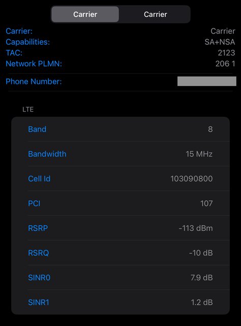

Dit geeft Field Test Mode aan wanneer ik op het Proximusnetwerk zit:
Bij 'capabilities' staat 'SA+NSA', maar je krijgt enkel toegang tot 4G.

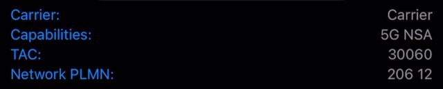

Om de zoveel tijd verspringt het echter naar '5G NSA':
Zoals in dit topic ook al werd aangegeven, ontvang ik volgens mij enkel band 3 en 8 van DIGI.
Ondanks al dit wordt er daaronder wel enkel informatie m.b.t. LTE getoond. Wanneer je 5G gebruikt, verschijnt er normaal ook een vak met 'NR', dus geen idee of dat is omdat de verbinding nooit lang stand houdt (je ziet NR-informatie op iPhone meestal pas als je de verbinding echt 'gebruikt', want tijdens idle rust je op LTE) of het gewoon om een bug gaat.
Ik heb 2 verschillende cellen van band 3 zien verschijnen wanneer één daarvan ontvangen wordt, geeft hij '5G NSA' als capability aan en verschijnt ook effectief het 5G-icoontje.
Daarnaast switcht het constant tussen het netwerk van Proximus en DIGI. Mijn kennis rijkt niet ver genoeg om te weten of de mogelijkheid bestaat CA te bekomen met spectrum van beide netwerken, of dat beide netwerken echt afzonderlijk van elkaar werken (maar daar lijkt het niet op, aangezien er duidelijk ook cellen van Proximus verschijnen onder 'other LTE bands' en er vlekkeloos tussen beide geswitcht kan worden). Tijdens een gesprek met VoLTE lijkt hij wel DIGI te verkiezen.
