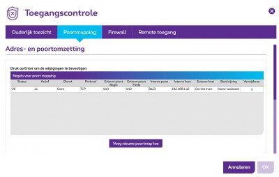

Ik ben ook net over gestapt van telenet naar proximus, via telenet steeds toegang gehad tot mijn home assistant via duckdns.
Probeer nu via mijn b-box v3+ de poortmapping in te stellen maar krijg geen toegang tot mijn home assistant.
Logs van mijn duckdns add-on geven geen fouten en op de duckdns website staat mijn juiste ip adres.
Geef ik misschien de verkeerde poorten door?
Hier een sceenshot van de router [img]
[/img]
Heb al geprobeerd via 4g zoals hier beschreven maar krijg ook daar geen toegang.

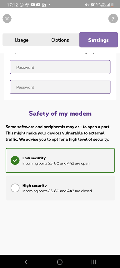

Zo te zien gebruik je externe poort 443 (https).
Deze staat standaard niet open bij proximus, maar kan je wel eenvoudig in MyProximus aanpassen:
devastator
Berichten: 1297
Locatie: Pelt
Bedankt: 63 keer
Let ook op dat de bbox geen hairpin dns doet. Je kan dus niet zomaar op je LAN het duckdns adres gebruiken...
