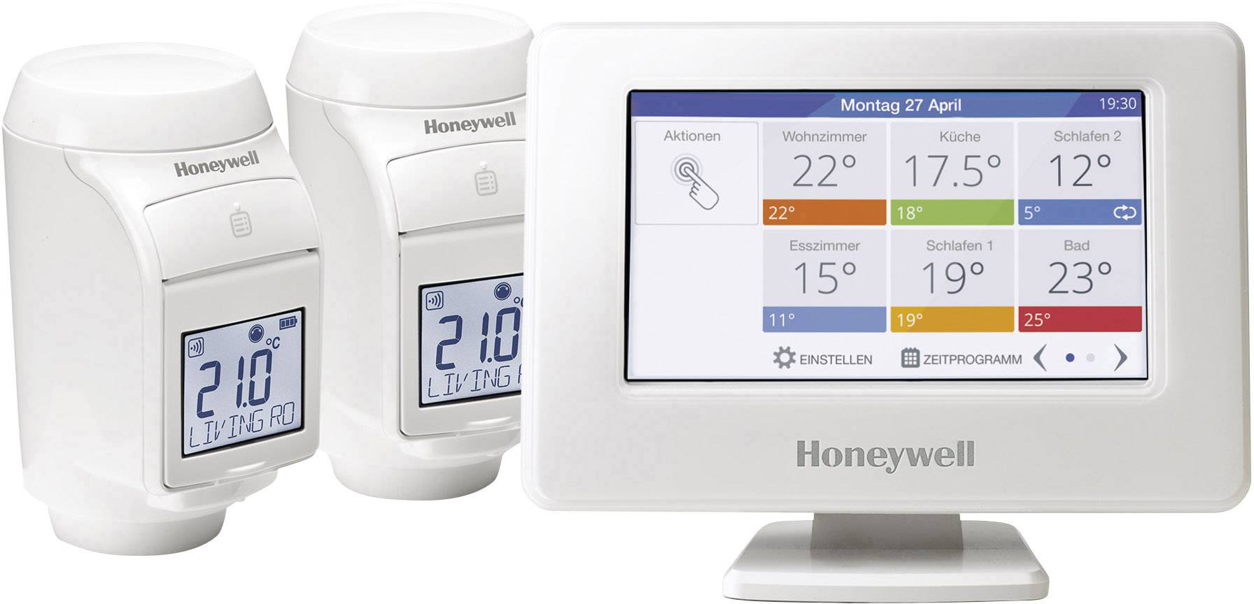

De verwarming is voor mij een logisch begin aangezien ik al een Honeywell Evohome heb, die al "smart" is! Voor meer info hierover verwijs ik naar: https://userbase.be/forum/viewtopic.php?f=85&t=46523
Evohome
Evohome
Om deze toe te voegen, ga ik in de google home app naar het menu (links boven), dan meer instellingen, dan apparaatbediening in huis, ik druk op de "+" rechts onder in het tabblad apparaten en daar kies ik voor Honeywell Total Connect Comfort Intl. Ik moet daarop inloggen met de e-mail en het paswoord dat ik aangemaakt had op de honeywell website toen ik mijn evohome systeem daarop had geregistreerd. Normaal gezien heb je dit sowieso gedaan want anders denk ik dat het evohome systeem niet werkt vanop afstand. Indien niet, dan wil ik je wel helpen uitzoeken hoe dit uit te vogelen ;).
In de apparaten krijg je dan een lijstje met al je zones die je in je evohome hebt ingesteld, die je telkens aan een kamer kan toevoegen. De kamers voeg je ook toe in "apparaatbediening in huis" maar dan in het tabbladje "kamers". Kies direct voor een naam die je gemakkelijk kunt onthouden want je gaat dit vaak gebruiken! Elke zone van je evohome kan je daarop aan een kamer toekennen en klaar is kees. Nu kan ik aan mijn google home mini zeggen "dis google, quelle est la température dans la chambre des parents" waarop hij me de temperatuur geeft in deze kamer. Top!

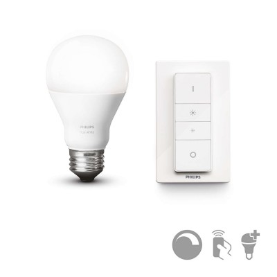

Gezien het onverwachte enthousiasme van mijn vrouw heb ik de dag nadien trouwens nog een extra Philips hue white E27-lamp besteld voor haar lampje naast het bed, ik heb gekozen voor een E27 White lamp met een dimmer-afstandbediening erbij aangezien ik eens wil kijken of ik mijn schakelaar door die dimmer kan vervangen. Meer daarover later ;). Budget: 25 € voor de lamp + dimmer.
Hue lamp en dimmer
Hue lamp en dimmer
Ter info: er bestaan momenteel 3 types Philips Hue lampen: Philips Hue White, White ambiance en color. De White is een lamp die enkel warm wit licht geeft (2700k) en dimbaar is, de white ambiance geeft verschillende soorten wit (warmer of kouder) en is ook dimbaar. De color biedt alle soorten wit aan, maar ook een paar miljoen kleuren. De prijzen van de color zijn uiteraard duurder dan die met witte varianten.
Qua aansluiting bestaan de lampen in E14, E27, GU10 (spotjes) - varianten, er bestaan ook LED-strips die je kunt aansluiten op een gewoon stopcontact. Meer info op het tweakers topic: https://gathering.tweakers.net/forum/li ... es/1666065
De Philips Hue lampen zijn nu in testfase. De installatie was heel eenvoudig: installeer de lampen en leg ze aan, sluit de bridge aan aan de router en in het stopcontact en installeer de Philips Hue app op je smartphone. Dan de stappen volgen. Ik heb wel een paar keer moeten proberen alvorens de app de bridge correct vond en kon updaten.

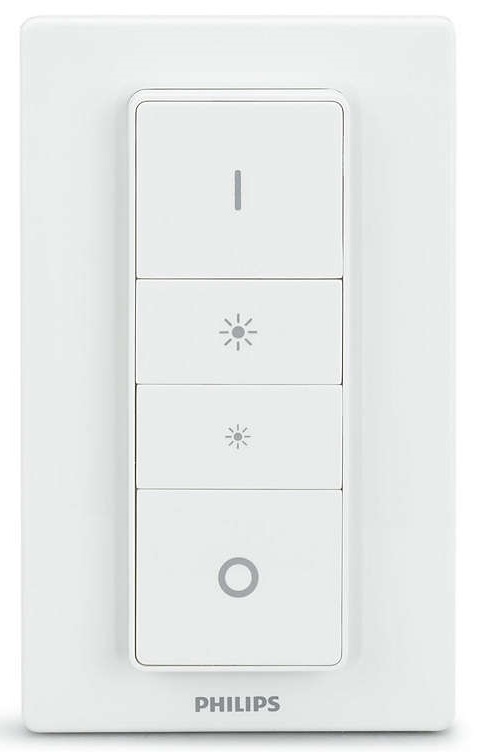

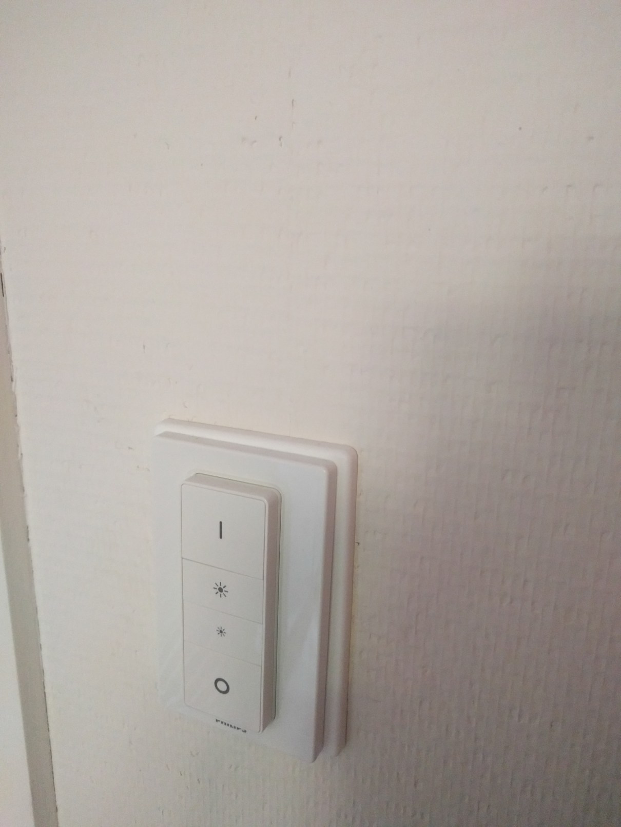

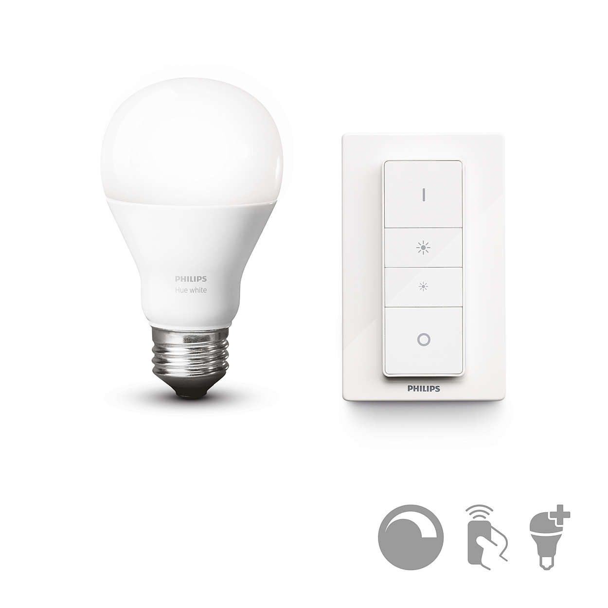

Philips Hue: schakelaar vervangen door een dimmer
Een vervelend probleem met Philips Hue, vind ik, is dat de Hue lamp niet werkt wanneer je de schakelaar aflegt. Dat is ook logisch natuurlijk, gezien het systeem. Als je dan de schakelaar wel terug aan legt, dan schijnt de lamp op volle sterkte.
De oplossing is eenvoudig: de schakelaar weghalen en bedienen met een dimmer. Dat heb ik als volgt opgelost, dankzij een tutorial op tweakers. Ik heb de schakelaar vervangen door een Philips Hue dimmer:

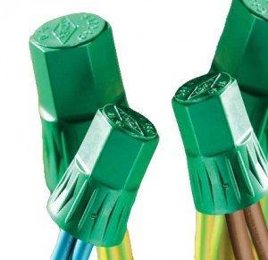

Dit doe je, kort samengevat, door je schakelaar helemaal weg te halen, de 3 stroomdraadjes (bij mij 2 zijn het ofwel bruine en een zwarte ofwel twee gele en een blauwe) in een lasdop of lasklem te stoppen zodat ze continue met elkaar in contact staan en dus continue stroom leveren, en de dimmer voor het gat te hangen / kleven. De dimmer is echter niet groot genoeg om het gat helemaal te bedekken dus stoppen we nog een afdekplaatje tussen het gat en de dimmer. De Attema montageplaat die je hieronder ziet heeft als voordeel dat je die mooi kan vijzen op de bestaande ronde elektriciteitsdoos die in je muur zit.
Budget: lasdop --> twee keer niks, afdekplaatje: 1,69 € per stuk in gamma Nederland (niet gevonden in België maar kan wel versturd worden door sommige webwinkels waarbij de verzendkosten wel oplopen), dimmer: 25 €.
Lasdop:
Afdekplaatje: Attema montageplaat combinatie felsmoer M4 wit
https://www.gamma.nl/assortiment/attema ... /p/B276231
Dimmer:
Resultaat:
Meer info op: https://gathering.tweakers.net/forum/li ... 9#45306569

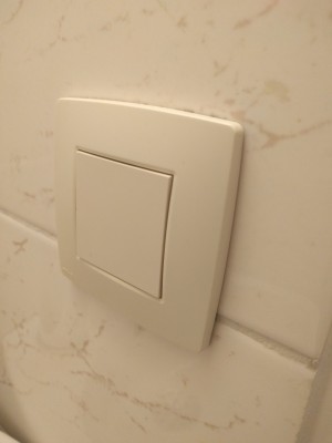

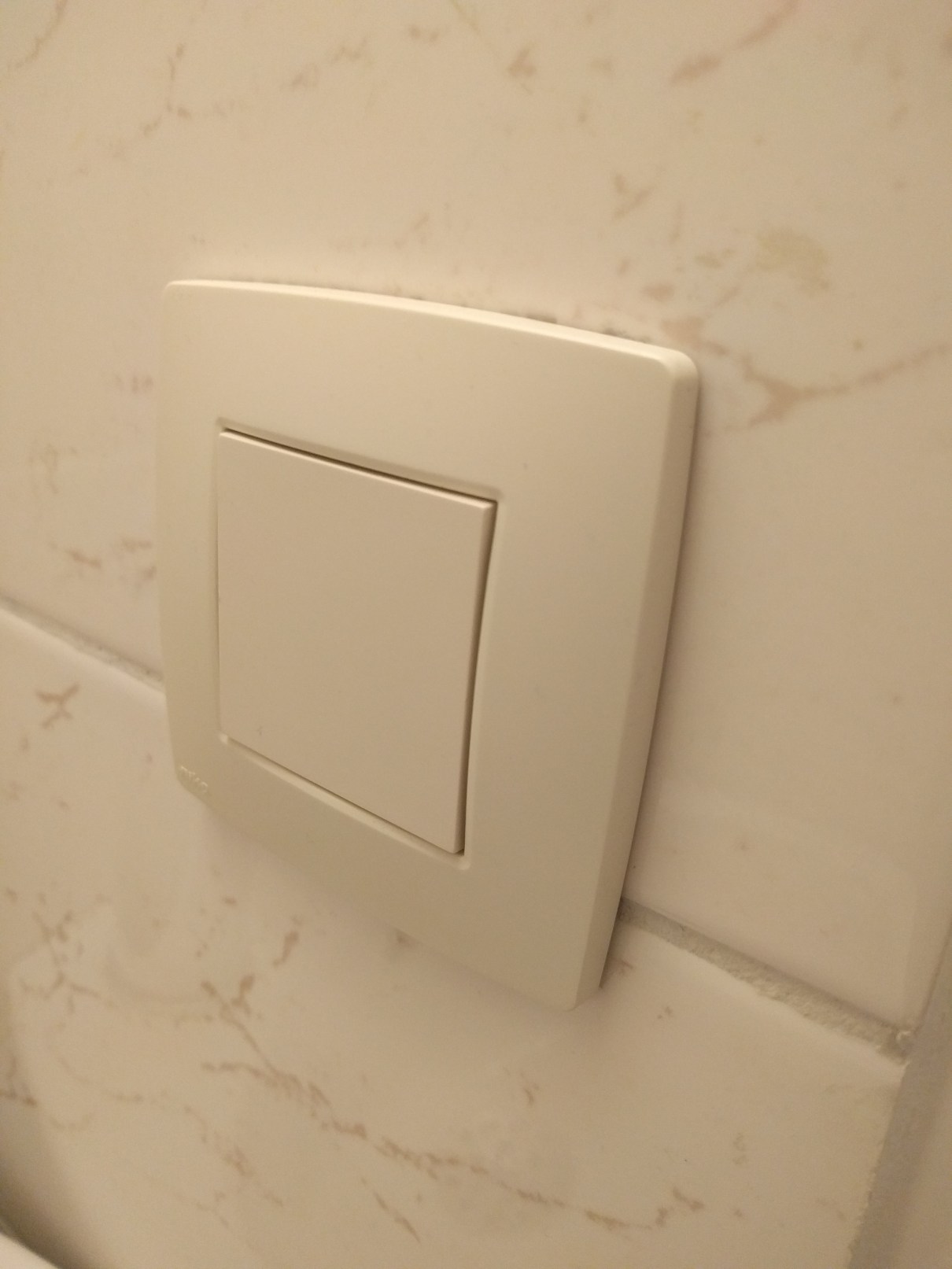

Philips Hue: schakelaar vervangen door een bewegingsensor
In een gang en in het toilet, kan je de schakelaar vervangen door een bewegingsensor. Om te vermijden dat iemand toch de schakelaar gebruikt en zo het systeem "aflegt", vervang je het best de schakelaar door een eenvoudig "afdekplaatje", bijvoorbeeld van Niko, dat er uit ziet als een schakelaar maar niks doet als je er tegen drukt.
Schakelaar zonder functionaliteit - budget: 14 € in de Brico
Hue bewegingsensor - budget: 40 €

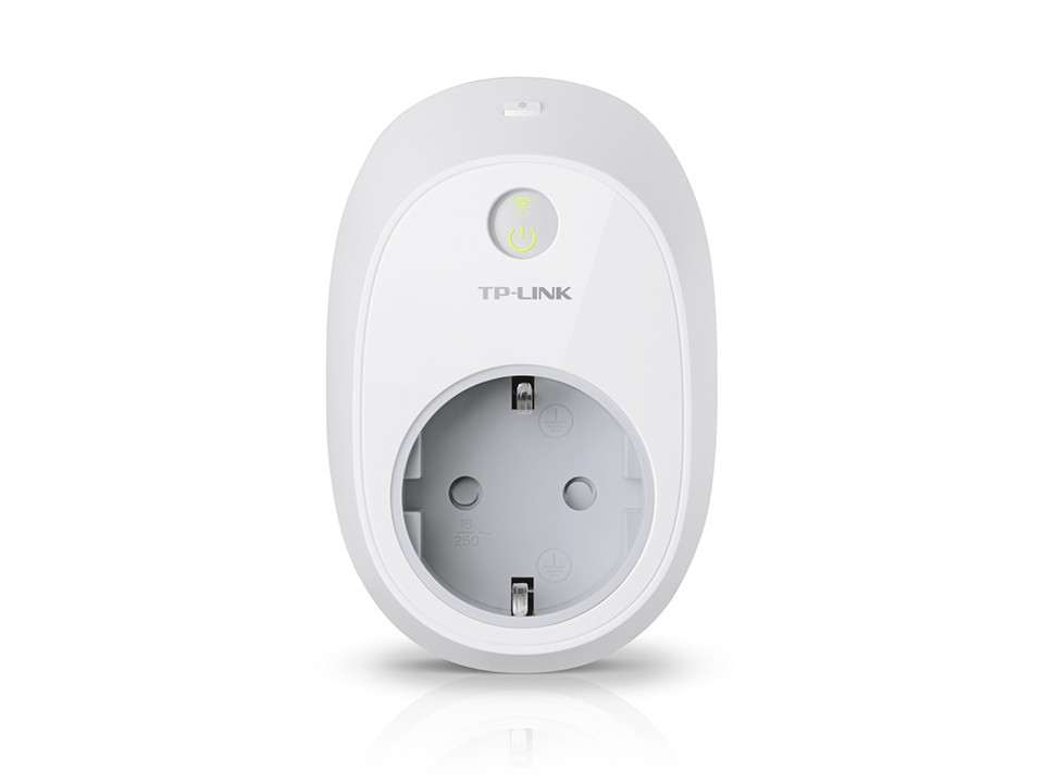

Dit is hoofdstuk 4bis omdat ik de slimme stopcontacten heb geïntegreerd in de Philips Hue. Er bestaan ook slimme stopcontacten die niet moeten geïntegreerd worden met een bridge en rechtstreeks op wifi werken, maar die hebben enkele nadelen:
* ze zijn duur(der): de TP-Link HS100 Smart Plug (BE) bijvoorbeeld kost toch wel een 40 euro
TP link HS 100
TP link HS 100
* hun bereik is beperkt tot je wi-fi bereik. Terwijl alle lampen die met de Philips Hue bridge zijn verbonden zelf ook "repeater" zijn van het signaal waarmee je het bereik dus best ver kan uitbreiden

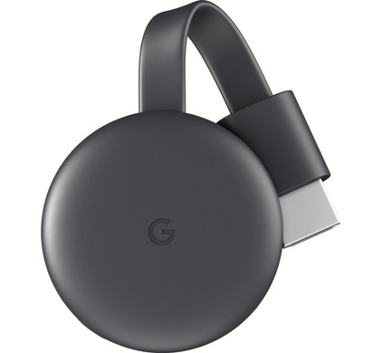

De eerste is via een google chromecast. Ik heb een google chromecast op ibood op de kop getikt voor 36 €, momenteel staat deze bij coolblue aan 39 €.
Chromecast
Chromecast
De Chromecast is een wonderlijk apparaatje dat elke TV "smart" kan maken. Het principe is redelijk eenvoudig: het "projecteert" / "cast" dingen van je smartphone naar je TV scherm. Maar je smartphone blijft ook gewoon beschikbaar om er andere dingen mee te doen. Er is ook perfecte integratie met de google home, want beide zijn producten van google ;).
Wat heb je nodig?
* een vrije HDMI-poort
* een USB-poort of een stopcontact om je chromecast op aan te sluiten
Cool features:
* TV aan en af zetten via voice (vergt mogelijk wel wat instellingen op je TV)
* youtube afspelen op TV
* netflix afspelen op TV
* enzovoort
Ik vermoed dat je ook je google chrome browser kan casten, en dat je zelfs vanaf je PC kan casten naar je chromecast maar dat moet ik nog eens verder bekijken.
Wat niet:
* je kan er niet je proximus decoder, DVD-speler, enzovoort mee bedienen. Voor die functionaliteit --> zie het hoofdstuk over de Logitech companion + hub universele afstandbediening hieronder
Installatie
Installatie is heel eenvoudig:
* USB-kabel aansluiten op de chromecast en op een stopcontact, ofwel op een USB-poort. Ik gebruik zelf de USB-poort van mijn Proximus decoder (de v5 mini heeft vooraan een USB-poort). Ik gebruikte eerst de USB-poort van mijn TV zelf, maar aangezien die geen power geeft als de TV in standby staat, kon de chromecast de TV niet aanleggen...
* de HDMI-kabel van de chromecast aansluiten op je TV
* TV aanleggen en naar de juiste bron (source) gaan zodat je beeld krijgt van de chromecast
* op je smartphone naar de home app gaan (zie hoger voor meer info over de instalatie van de app)
* in de home app zie je normaal gezien een waarschuwing dat er een chromecast is gevonden en de vraag of je die wil installen
* klik instellen en volg de instructies. De chromecast gaat dan updaten en gelinkt worden aan je google account, alsook aan het wifi-netwerk waar je smartphone op verbonden is. Dus wees zeker dat dit het wifi-netwerk is waar ook je google home op verbonden is
* de home app zal je ook vragen in welke kamer de chromecast actief is
De TV aanleggen en afleggen met je google home en chromecast
Om je TV aan en af te kunnne leggen met je google home en chromecast, moet "CEC" (Consumer Electronics Control) aan staan in de configuratie van je TV. Als je een moderne TV hebt, dan zal dit waarschijnlijk al het geval zijn. Je kan dit weten doordat bijvoorbeeld als je proximus TV via de decoder aanlegt, of alsj e een DVD-speler aanlegt, dan gaat de TV automatisch ook aan. Indien dit het geval is, dan staat CEC al aan bij jou.
Indien niet, zal je er de handleiding van je TV moeten bijnemen. Zoek eerst het modelnummer van de TV, en zoek daarna de handleiding van je TV op het internet of in je lade ;). Hierna hoe ik het gedaan heb voor mijn Philips TV (> 10-tal jaar oud):
* Philips easylink aan zetten in: menu --> setup --> installation --> preferences --> easylink --> "on"
* HDMI-CEC aanzetten in: professional mode menu --> control settings --> HDMI-CEC in --> "on"
Merk op dat er een heel leuke software bestaat om je eigen gedownloade video's (bijv MP4 of MKV) af te spelen op je chromecast! https://getvideostream.com/

jayant_r schreef: - Verlichting: jou dimmer van kleverness vind ik mooi, binnenkort moet ik met mijn huis beginnen ik wil die ook bestellen maar hoe heb jij dat met de sockets gedaan? Van kleverness zijn vierkant(rechthoek)
https://indiegogo-media-prod-cld-res.cl ... asiu2o.jpg
en zelf in mijn huis zitten er ronde sockets zoals op de volgende foto:
https://st3.depositphotos.com/5019009/1 ... en-van.jpg
Ik heb hem nog steeds niet, er is vertraging in de oplevering zoals wel vaker met kickstarters. Nog een maand of 3-4 geduld. Maar er zijn dus Amerikaanse en Europese modellen. En de Europese modellen passen in principe in de rond gaten (die ik ook he) omdat wat erin moet klein genoeg is. Maar nog geen "hands on experience". Ik heb er ook maar eentje besteld, om te testen. Rest kan nog volgen.
