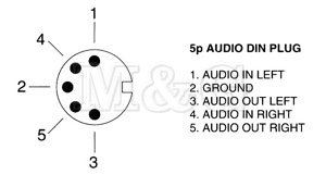

Dit zit er bij als accessoires:
De microfoon past inderdaad in die aansluiting (3 pins) bovenaan.
Van de andere kabel (die dezelfde 3 pin connector heeft) dacht ik dat het een ingangskabel was om bvb een externe bron aan te sluiten om op te nemen. Maar het zou dus ook kunnen een uitgang zijn?
Zou die aansluiting bovenaan dan voldoende intelligentie bevatten om zowel als in- als uitgang te dienen?
Wat is dan het voordeel van die uitgang tgo de uitgang aan de zijkant (2 pins din)?
edit: ik vermoed zoals SpecialK al zei: rechtstreeks op 'lijnniveau' ipv volumegeregeld?

Dat zou inderdaad een gecombineerde in/uitgang zijnsdecoster schreef: Van de andere kabel (die dezelfde 3 pin connector heeft) dacht ik dat het een ingangskabel was om bvb een externe bron aan te sluiten om op te nemen. Maar het zou dus ook kunnen een uitgang zijn?
Daar is geen intelligentie voor nodig:
- - de ingang zit tussen pin 1 en 2 (common).
- de uitgang zit tussen pin 2 (common) en 3.
- a) ofwel gebruikte om op te nemen van een externe bron?
b) ofwel om aan te sluiten op een externe versterker?

hmm, subiet eens een luidsprekertje aansluiten en testen.
Of, ik kan ook die 3 pins-connector met rode en witte stekker erop doormeten toch? Als ik pin 1-2 contact heb, dan is het een line-in kabel? Als ik pin 2-3 contact heb is het een line-out kabel?
edit: me baserend op Franjo zijn 5-pins schema voor pin 1-2-3 kan ik bevestigen dat het wel degelijk een line-out kabel zou moeten zijn (contact tussen pin 2-3, niets tussen pin 1-2).
Dus dat signaal zou ik zonder tussenstukje kunnen binnentrekken op een versterker of in mijn pc? Morgen eens kabeltje maken hiervoor...
Vermits het over een mono signaal gaat, mag ik dan de pin 3 connecteren met zowel de rode als zwarte RCA stekker (en pin 2 dan de massa voor beiden).
Merci alvast voor de hulp.

2 * Ja.sdecoster schreef:Dus dat signaal zou ik zonder tussenstukje kunnen binnentrekken op een versterker of in mijn pc? Morgen eens kabeltje maken hiervoor...

Even een update: ondertussen koppeling met laptop kunnen maken via de 3 pins stekker.
Merci voor de hulp in elk geval maar ik kan verder!
