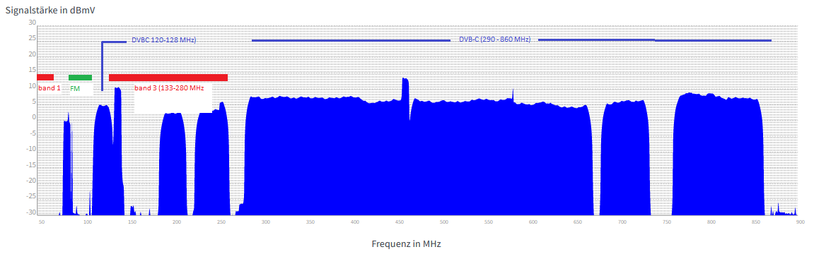

(107.16 KiB) Nog niet gedownload
Hierboven een frequentiespectrum gemeten door mijn DVB-C tuner:
Signaalstrerkte (in dBmV) versus frequentie.
Ik ben geen specialist genoeg om dit te interpreteren, en heb ook geen idee of een DVB-C tuner de Docsis 3.1 signalen meet
Bovenaan heb ik de frequentiebanden van de oude analoge zenders erbij getekend
Zoals je ziet zijn er toch al verschillende frequenties van de vroegere analoge TV band 3 (133-280 MHz) ingenomen met een "ander" signaal ...
Berichten: 2323
Bedankt: 142 keer
Interessant. Van wat ik hier zie lijkt het dus dat er bij jou althans:
- het idd lijkt dat de verdwenen analoge kanalen nu voor iets digitaal gebruikt worden
ben alleen niet zeker op welke frequencies ze zaten, mijn TV geeft alleen zo'n stomme S6, C12 etc aan
- ze de verdwenen FM ruimte nog niet (volledig) benutten voor extra internet upstream kanalen
- er ook niets wordt gebruikt rond de 150Mhz
- overigens nog verschillende 'gaps' zijn door welke reden dan ook
- ze ook niets lijken te gebruiken boven de ~850Mhz.. wat dat niet "de grote netwerf" van jaren geleden dat ze de infra tot 1Ghz gingen klaarmaken?
EDIT: C12 zou 224,25Mhz zijn (wel in gebruik op je graph), en S6 147,25Mhz (niet in gebruik is op je graph)
Ik zal eens moeten kijken of ik met een SDR wat beter kan zien...
EDIT2: ah, ja, de upstream kanalen zullen enkel in gebruik zijn als er iemand in de buurt aan het uploaden is denk ik?

splinterbyte schreef:EDIT2: ah, ja, de upstream kanalen zullen enkel in gebruik zijn als er iemand in de buurt aan het uploaden is denk ik?
Ik denk niet dat je de signaalsterkte van de (data) upstream kanalen kan meten aan de TV uitgang van de NIU ...

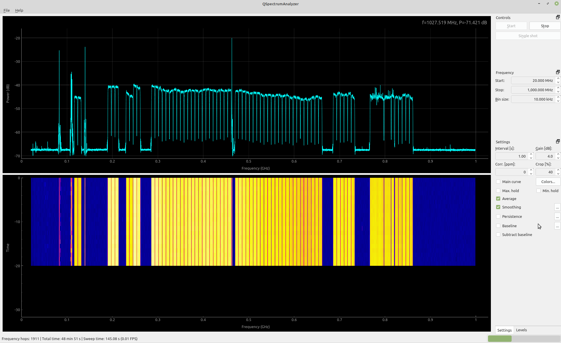

Ik heb eens wat metingen gedaan met mijn RTL-SDR. Alleen spijtig dat deze setup nog niet klaar was toen ze nog analoge TV aan het uitzenden waren, dan kon ik perfect zien welke kanalen dat allemaal waren enzo.
- Telenet spectrum gemeten op de TV-out (0dB) van de NIU:
Hier zien we dat het merendeel van de kanalen die in gebruik zijn 8Mhz breed zijn, sommigen voor DOCSIS 3.0 downstream, en andere voor DVB-C muxen.
En wat gaten waar er (nog) niets in gebruik is, alsook vanaf ~870Mhz ...
Op ~770-820Mhz zie je kanalen die breder zijn dan 8Mhz. Zouden dit al DOCSIS 3.1 testen zijn, aangezien deze veel breder kan dan 8Mhz per channel?
De upstream channels van mijn modem worden er uit gefilterd, dus daarom heb ik hierna ook eens gemeten aan een splitter tussen coax kabel die binnenkomt en NIU RF-IN:

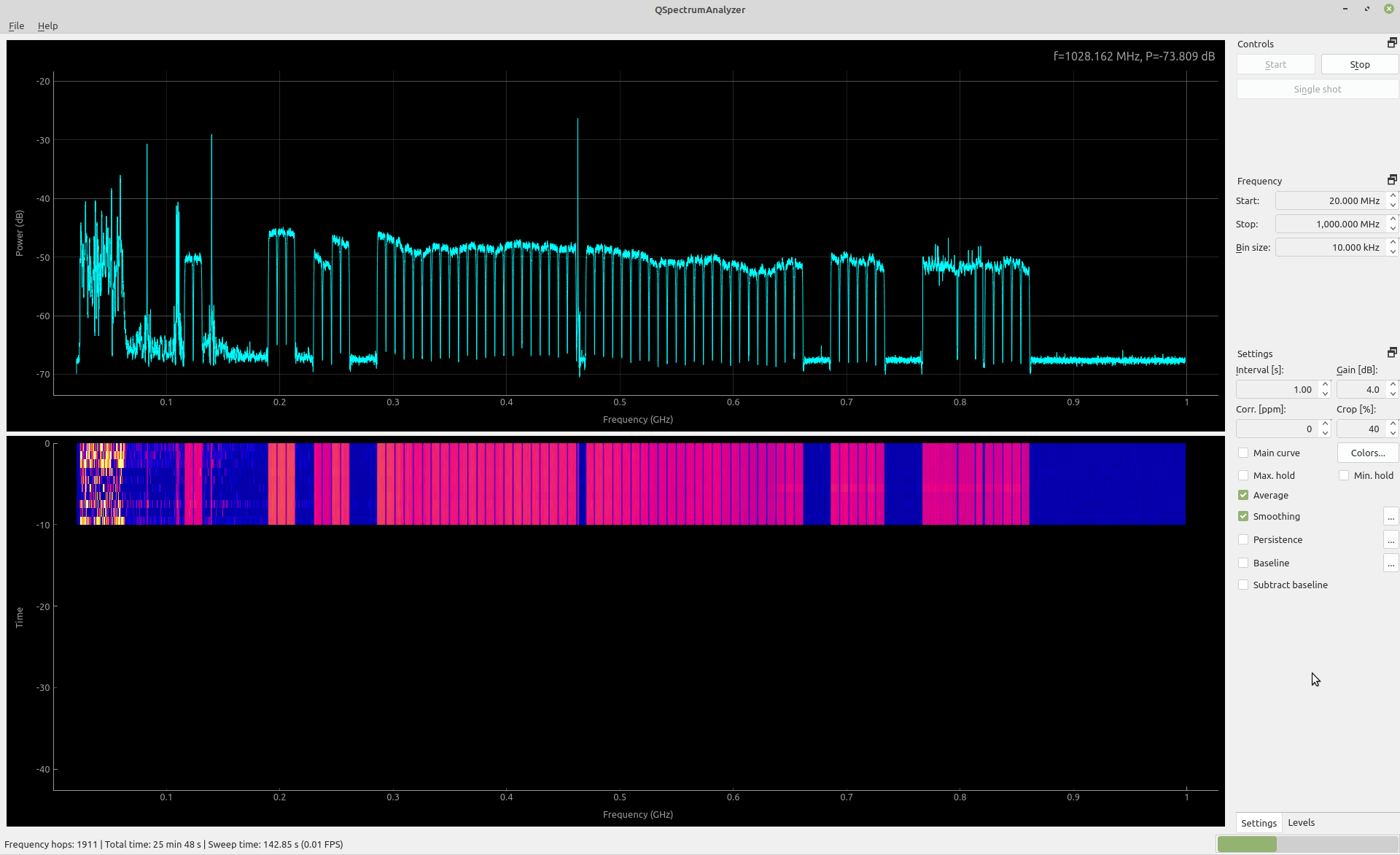

- Telenet spectrum gemeten rechstreeks op binnenkomende coaxkabel:
De upstream channels staan hier ook op.
Voor de rest hetzelfde als op de TV-out.
- Telenet spectrum gemeten rechstreeks op binnenkomende coaxkabel, scan tussen 20-115Mhz:
Mijn RTL-SDR gaat maar tussen ~25-1700Mhz, dus lager dan dat kan ik niet zien, maar dus tot 65Mhz zijn er een hoop 500Khz channels in use voor upstream. Als ik wat harder upload, gaan er hier meer omhoog.
Op 83Mhz iets onbekend, en ook op 110Mhz. Telenet VoIP ofzo?
Maar hier ook weer te zien, nog steeds niet de volledige FM-band gebruikt.
Nuja de upstream freqs die DOCSIS 3.0 gebruikt zou maar tussen 5-85Mhz zijn.
Dus eerder voorbereiding voor DOCSIS 3.1 denk ik, aangezien deze voor beide down/upstream kan gebruiken tussen 5-1218 MHz, met channel width tot 96 MHz voor upstream en 192 MHz voor downstream.

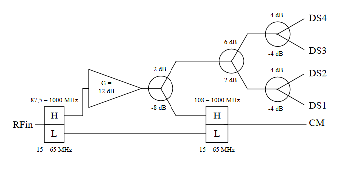

Ik vraag me af wat er zal gebeuren met de NIU's bij het uitrollen van Docsis 3.1?
Moeten die niet allemaal vervangen worden?
Voor zover ik weet is de upstream in de NIU gefilterd (5-65 MHz). Docsis 3.1 upstream gaat echter tot 204Mhz

philippe_d schreef:Ik vraag me af wat er zal gebeuren met de NIU's bij het uitrollen van Docsis 3.1?
Volgens mij kan Telenet EuroDOCSIS 3.1 toepassen op een 5-65 MHz-netwerk. Anders moeten ze inderdaad NIU's vervangen.

splinterbyte schreef:Ben je zeker dat het wordt gefilterd op de modem port, zou dit geen 1:1 passtrough zijn?
Dat kunnen we wel meten als we willen...
Zoals je op onderstaand schema kan zien is het geen 1:1 passtrough tussen "RFin" en "CM".
niu schema.png (23.95 KiB) 2261 keer bekeken
bron: https://www.techlink.be/media/731991/la ... -20191.pdf (pag 40/91)
splinterbyte schreef:Wat ik me wel afvraag is waarom ze zo snel waren met de FM radios (~86-108Mhz) er af te halen?
Geen idee.
Zoals je op bovenstaand schema kan zien komt 87.5 - 108 MHz alleen op de TV uitgangen (DS1-DS4)
De CM uitgang (downloadkanalen) is gefilterd > 108 MHz
Met de huidige NIU kan je met de vroegere FM band theoretisch niets aanvangen (noch voor upload, noch voor download)?

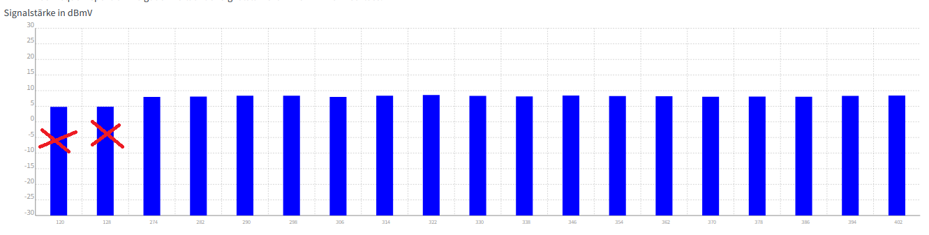

master-magic schreef:@philippe_d dat is ook omdat er veel mensen storingen hebben op de freq 120 op deze zenders door inslag van andere bronnen van buiten af, deze freq is daar sterk door geplaagd al enkele jaren.
Denk je dat nu echt? Dan hadden ze dit al lang kunnen doen ...
Nee, 120 MHz en 128 Mhz zijn de enige TV frequenties die nu nog in de weg zaten voor het gebruik van het volledige Docsis 3.1 uploadspectrum.
Het was dus te verwachten dat deze frequenties gingen verdwijnen, en dat is volgens mij de enige reden :-)
Van zodra 120 MHz en 128 Mhz afgeschakeld worden, zitten alle DVB-C kanalen netjes na elkaar vanaf 274 MHz tot en met 402 MHz (17 muxen).
Als de rest kan gebriuikt worden voor Docsis 3.0 en 3.1, toch?
