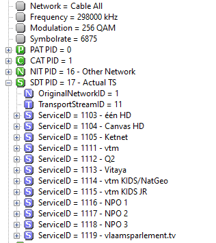

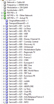

Alles zit op 290Mhz en 298Mhz. Wel mooi om een satip server mee op te zetten zodat je kan streamen in je eigen netwerk naar elke tablet/gsm

Uit interne bron vernomen dat het FTA gaat blijven.
