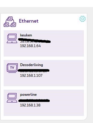

Is er nog iets dat ik eventueel kan checken en hier posten alvorens er een technieker moet komen?
Bijgevoegd beeldje zie ik op mijn web-interface bij 'actief'.

Ondertussen ben ik wat verder.
Ik heb de oude V4 aan dezelfde kabels gehangen waar de V5 daarnet nog mee verbonden was en ik heb onmiddellijk beeld.
Dus dacht ik, ik ga die nieuwe dan eens in de keuken proberen. Aan dezelfde kabels gehangen waaraan de V4 daar hing en 'geen signaal'...
Ten einde raad haal ik de SCART-kabel die als reserve bij die nieuwe V5 zat uit de verpakking en verbind die omdat ik aan onze pocket keukentv nog een SCART-aansluiting heb. En voilà, ik heb beeld. In de handleiding staat nochtans dat ik beter HDMI gebruik i.p.v. SCART. :|
Ik heb teruggebeld naar PX, maar daar hebben ze dat nog nooit meegemaakt dat er bij twee V5 decoders de HDMI-aansluiting zou stuk zijn.
En dat lijkt nochtans de diagnose te zijn.
