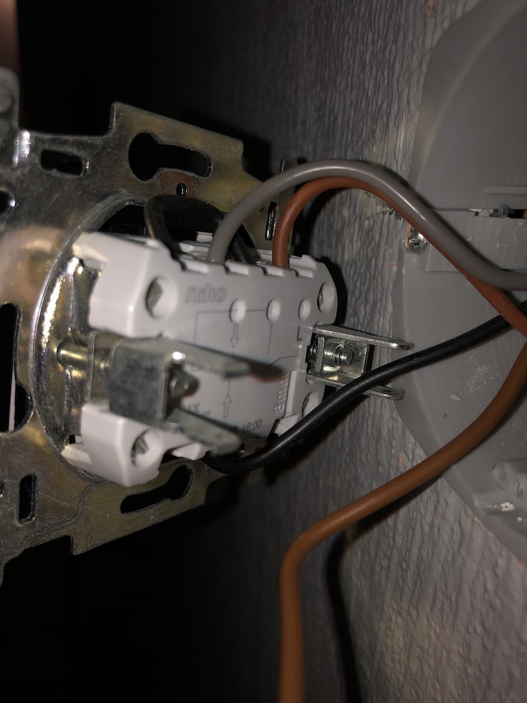

Mag ik even inpikken?
Ik heb een shelly 2.5 gekocht om de rolluik van onze slaapkamer, als test, slim te maken.
Echter snap ik niet hoe deze aan te sluiten spijtig genoeg.
Ik zie wel diagrammen, maar krijg het niet vertaald op mijn situatie, aangezien ik hier een extra lus heb?
Het is een normale niko rolluikschakelaar.

Die extra lus doet normaal niets, en is normaliter zelfs overbodig.Dafke schreef:Mag ik even inpikken?

Die is zeker wel nodig.blaatpraat schreef:Die extra lus doet normaal niets, en is normaliter zelfs overbodig.Dafke schreef:Mag ik even inpikken?
Één schakelaar is aan/uit, de andere is omhoog/omlaag.
Zonder aan/uit kan je nooit halverwege stoppen.
Neem niet mijn woord voor waarheid, want ik heb het nog niet getest in de praktijk.
De Shelly 2.5 gebruikt het ene kanaal om je rolluik naar boven te laten gaan en het andere kanaal in de andere richting.
Beetje wetende hoe die Shelly's werken denk ik dat je het zou kunnen proberen met een dubbele drukknop schakelaar.
Eentje voor naar boven, de andere voor naar beneden en de tweede keer drukken is stop.
Het is een idee, maar niet getest uiteraard, dus neem het met een korreltje zout. Ik ben zeker niet de expert ter zake, anders had ik zelf ook niet moeten posten.

Ok ik dacht ook wel dat die nodig washonda4life schreef:Die is zeker wel nodig.blaatpraat schreef:Die extra lus doet normaal niets, en is normaliter zelfs overbodig.Dafke schreef:Mag ik even inpikken?
Maar..
Het lost mijn probleem niet op
Jij bent niet in staat om een visuele tekening te maken?

Volgens mij is dat brugje bij jou gewoon de voeding die doorgelust is, of zie ik het verkeerd ?

Nee hoor: je hebt een fase, en 2 draden richting de motor.honda4life schreef:Die is zeker wel nodig.blaatpraat schreef:Die extra lus doet normaal niets, en is normaliter zelfs overbodig.Dafke schreef:Mag ik even inpikken?
Op de foto zie je ook mooi een "L" en een pijltje staan, maar bij de lus staat er niets.
Schema is dan ook als volgt:
Maar zeg mij gerust als ik fout ben: hoe werkt die lus dan, en waarom zou je dat niet intern in de schakelaar opnemen dan?

Volgens mij is dat niet meer dan praktisch en de goedkoopste oplossing voor Niko, een enkelpolige schakelaar en een wisselschakelaar in een behuizing van een dubbele schakelaar...blaatpraat schreef:Nee hoor: je hebt een fase, en 2 draden richting de motor.honda4life schreef:Die is zeker wel nodig.blaatpraat schreef:Die extra lus doet normaal niets, en is normaliter zelfs overbodig.Dafke schreef:Mag ik even inpikken?

Ik was ook van mening dat die lus niet nodig was, maar het is lang geleden dat ik zo'n schakelaars nog heb aangesloten. Zet je zekering uit, haal de lus weg, zet je zekering aan en probeer je rolluik te bedienen Je motor hier mee stuk maken is onmogelijk, in het slechtste geval werkt er niets doordat de lus nodig was.Dafke schreef:Zeker van?
Dat ik hier niet de motor van mijn rolluik smoke als ik die ertussenuit haal

Soms moet ik het niet zo ver zoeken..
Buurman heeft exact zelfde opstelling, ook met lus.
Die gaat morgenavond eens langskomen
Dan weet ik er meer over te vertellen.

En het spel werkt. Die lus is voor doorgeven stroom, al weet ik er de details niet van
Maar belangrijk is dat hij dit op 5 min gefixxed had, en dan was het aan mij om alles te connecten etc.. Wat ook erg vlot ging!
Nu is het beetje spelen met de settings en juiste scheduling vinden. En de kids hun shelly bestellen, installeren en dan het moeilijkste: wegwerken in de pot..

Dat zei ik toch...Dafke schreef: Die lus is voor doorgeven stroom, al weet ik er de details niet van ..
