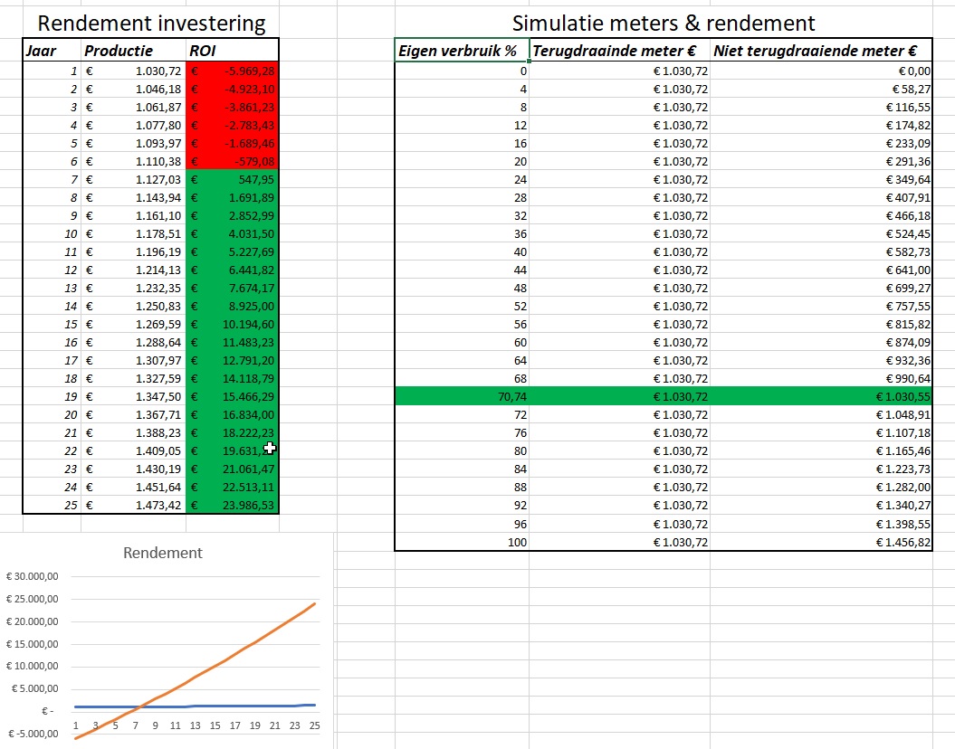

Hoe zie jij dan de dimensionering van installaties vanaf 1/1/2021?
Puur op jaarverbruik? Dan ben je met 3-4kWp (gelijkaardig in k€) wel rond met ZP's.
Ik was nu aan het kijken naar een 21paneels Qcells installatie die 7,2kWp oplevert.
7,2kW trek ik enkel als we aan het koken zijn (inductie "boost"), maar die 7,2kWp levert wel dubbel zoveel nuttige (bruibare) Watt's op alle andere momenten.

Ik zie hier dat elk uur "slaap" goed is voor 4%, dus neem een uur of 8 is al 30% van het totaal.
8% per uur gaat naar koken (avondzon), en gaat zo een uur of 6 verder, daar is de overige 50%.
Ik dacht ook dat ogenblikkelijk verbruiken simpel was en prosumententaks dikke onzin is.
De realiteit is echter dat ik slechts 20% ogenblikkelijk kan verbruiken desondanks nog maar een kleine installatie heb met een omvormer van 1,5 kW (we komen toe met 8 panelen voor 2)

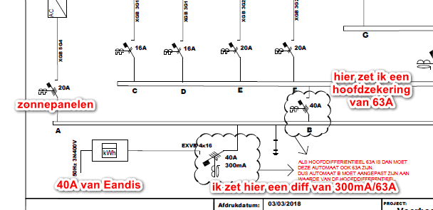

Ik denk nog steeds dat je maximum 5 kW per fase mag injecteren met een totaal van 10 kW als particulier.
Als de TS start met een monofase aansluiting van 40A, blijf je toch best met je automaten onder de 25A.
Maar 40+25 is net groter dan 63A
Differentieel van 80A is best prijzig hoor ;-)

Over die 40 + 25A
Je dient het elektrisch bord dusdanig te bekabelen dat die 40 + 25 niet voorvalt.
Bij mij komen zonnepanelen achter de hoofddiff. samen zodus blijft hoofddiff 63A.
Mijn Secondaire DIFF. hebben elk hun eigen automaat van 40A dus deze diff. zijn allemaal standaard 40A.

fvhbrugge schreef:Over die 40 + 25A
Veelal is er in oude borden geen plaats voor ;-)
Extra automaat voor diff + nieuwe kring ZP

honda4life schreef:Maar 40+25 is net groter dan 63A
Ik zie het anders: ik "krijg" 40A van Eandis, op dezelfde rail zet ik mijn 25A (of whatever A).
Op die manier kan ik zowel de 40A van Eandis gebruiken als de 25A van mijn zonnepanelen.
Maar wie of wat zorgt ervoor dat mijn eigen productie eerst naar mijn automaten gaat en niet wat er van Eandis komt?

heist_175 schreef: Maar wie of wat zorgt ervoor dat mijn eigen productie eerst naar mijn automaten gaat en niet wat er van Eandis komt?
Stromen in tegengestelde richting heffen elkaar op en de hoogste wint. Je eigen installatie zal altijd eerst van je PV gevoed worden.
Dat heeft ook iets te maken met de weerstand van de bekabeling.

gunmaster schreef: Qua panelen pak gewoon de goedkoopste. Ik heb onlangs een lading JAsolar 345WP panelen op de kop getikt voor 118 euro /stk. Qua omvormer kosten microovormers en het solaredge verhaal ongeveer het dubbele van een stringomvormer. Echter is die eerste wel heel interessant bij schaduw. Zelf heb ik APS, heel tevreden van. Als je toch aan 3 fasen denkt die hebben een microomvormer met 4 ingangen die op enkel(QS1) of zelfs 3 fase(YC1) aangesloten kan worden. Verder is de installatie inderdaad simpel, maar vergeet geen aarding :wink:
Assumptie: 7,2kWp installatie (21 x Q Cells G8+ 350Wp) https://www.solar-bouwmarkt.nl/zonnepanelen/q-cells/
Enphase micro-omvormers: €2436 (21 x €116) https://www.solar-bouwmarkt.nl/iq7-micr ... 46312.html
SolarEdge Power Optimizers: €1008 (21 x €48) https://www.solar-bouwmarkt.nl/omvormer ... ptimizers/
SMA Sunny Tripower 8.0: €1959 https://www.solar-bouwmarkt.nl/sunny-tr ... av-40.html
SMA Sunny Boy 3.6: €2158 https://www.solar-bouwmarkt.nl/sunny-bo ... nnect.html
De Power Optimizers zijn veel goedkoper, de stringomvormer en de micro-omvormers zijn ongeveer even duur, nee?

Ik kies zelden op prijs of op merk, maar op specs (prijs speelt natuurlijk wel mee).
- garantie: de QCells G8+ geven 25Y garantie (de G5 bv maar 12Y)
- degradatie: de QCells geven na 25Y nog 85%
