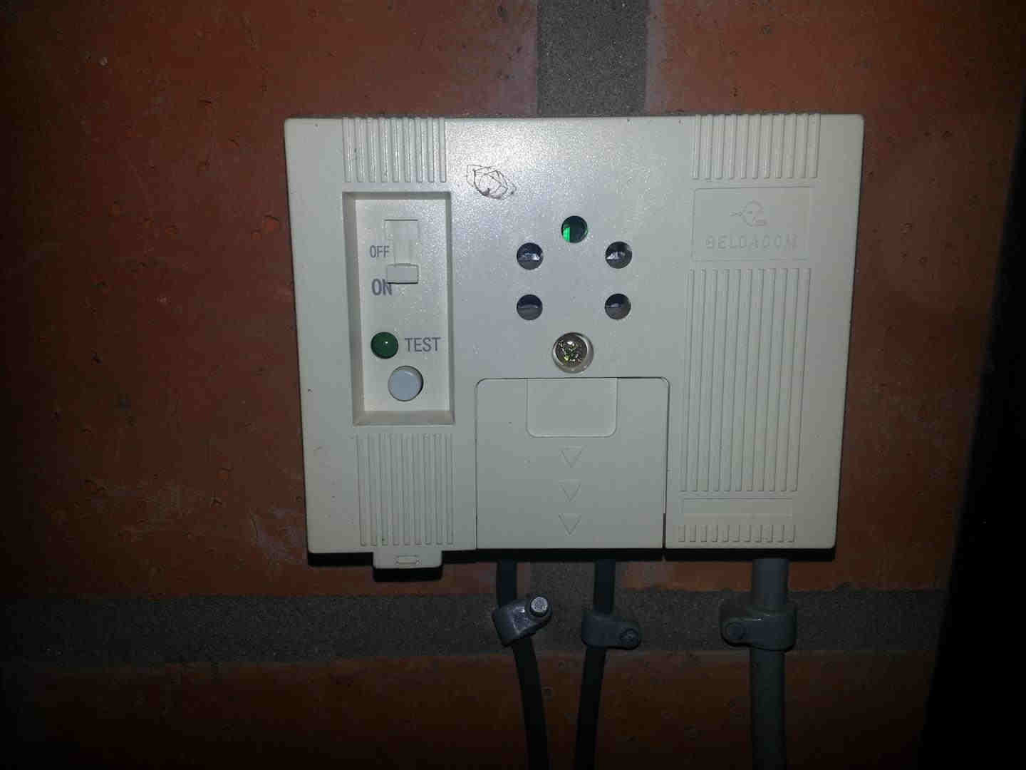

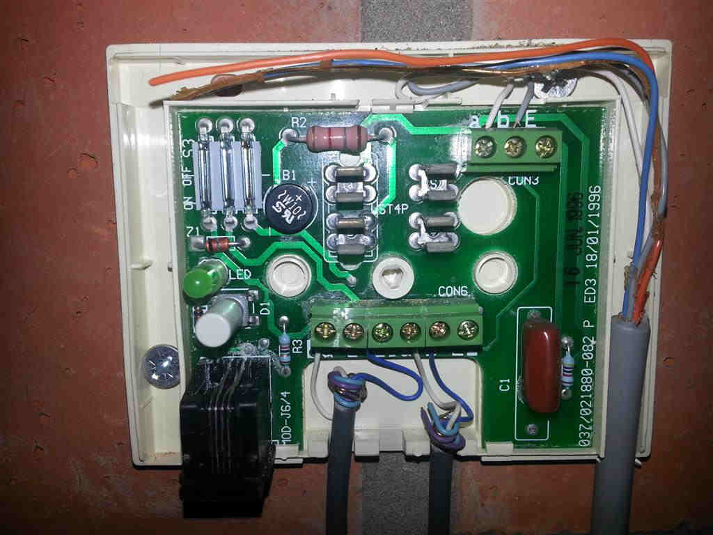

Kabel met orange omhulsel dat uit de vloer komt loopt naar dat bakje. Wij zijn niet aangesloten op belgacom maar als je dat knopje indrukt brandt het lampje wel, dus is dan iets actief? We denken er aan om eventueel over te stappen naar proximusAfbeelding

Idd dit stopkontakt is de voorganger van de tf2007 die "normaal" het eindpunt van het Proximus netwerk aangeeft en het begin van de binnenbekabeling rechts onderaan zie ik de Proximus invoerkabel in het stopkontakt toekomen. Las je overschakeld dan wordt dit stopkontakt vervangen

De voorganger van de TF2007 is de TF2001, maar dit model is nog ouder (eind jaren 1990 !!).

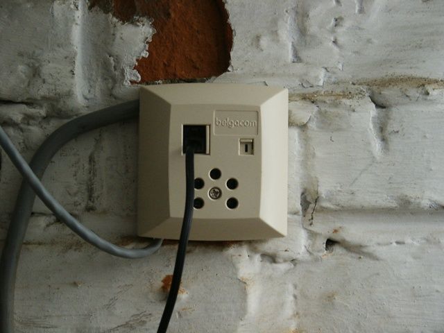

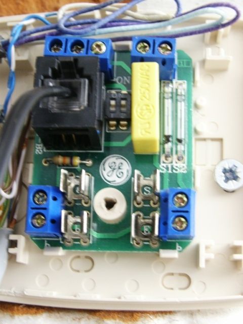

Hieronder de TF2001:

Zoals Bsoft zegt is dit een oud NTP (netwerk termination point)
Dit werd / wordt geplaatst om de lijn te kunnen meten. Als het lichtje brand dan wil dat zeggen dat die lijn nog gevoed word vanuit de centrale of de kabelverdeler (KVD). Op deze lijn kun je een bezettoon horen Dat wil zeggen dat er geen abonnement actief staat.
Als je een aansluiting vraagt komt er een technieker en die vervangt de NTP door een nieuwere versie met full-rate splitter.
De 2 andere kabels op 1 van de foto's zijn interne bekabeling. Die komen ergens in het huis toe in een stopkontakt.
