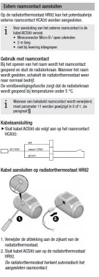

Hier al een jaar of 2 een evohome in gebruik. (generatie 2 (?), zonder losse gateway).
Zonder internetverbinding blijft het ding gewoon schakelen, en op de 'controller' kan je je programma steeds aanpassen etc...
Zoals collega-UB-ers al aangaven kan je zonder internet niet langer via de app/webpagina het systeem benaderen of IFTT rules laten toepassen.
De batterijen in de kranen gaan hier dik anderhalf jaar mee (in kranen die veel 'regelen'). De 'venster-open' feature ingebouwd in de kranen werkt bij ons niet: onze slaapkamervensters staan (ook in de winter) overdag open, en we hadden meermaals dat we vergaten om die tijdig te sluiten. Resultaat: volle bak stoken met open vensters
. Dit is nu gelukkig opgelost door gebruik te maken van de externe aansluiting op de kranen, gekoppeld aan een venstermagneetje.

Die werken wsl wel maar het principe is: bij snelle temperatuurdaling schakelt hij een half uur naar 5 graden. Als het altijd open staat dan is er geen snelle daling.

Zou idd wel kunnen kloppen, maar nu hebben we een absoluut fool-proof systeem
En eigenlijk ook een pluim voor de fabrikant: een externe aansluiting toevoegen op de kranen
'k Heb het nooit getest, maar ik vraag me af wat er na dat half uur op 5° gebeurd? Begint hij dan alsnog te stoken?
Hoe moet ik dat zien... is dit een speciaal model van kraan dan ? (die van mij hebben het niet)tdemeyer schreef:Dit is nu gelukkig opgelost door gebruik te maken van de externe aansluiting op de kranen, gekoppeld aan een venstermagneetje.

@r2504: de standaard HR92... Op de zijkant zit een klein klepje, als je dat weghaalt kan je daar de ACS90 (verbindingskabel) op inpluggen, gecombineerd met de HCA30 (extern raamcontact).

oei, weet ik niet zo direct meer.. Als ik snel een beetje Googel dan kom ik rond de 15€ uit.
Voor contact zelf heb ik standaard magneetcontactjes van inbraakalarm gebruikt..(en dus niet de HCA30)

Tgoh ja, 't is beter als niks, maar in plaats van er een standaard terminal op te zetten waar je zelf de kabels kan invijzen zetten ze er een connector op en 'moet' je hun verloopkabel kopen. Meer dan een magnetisch aan/uit contact van een paar euro is dat niet. Die contacten zitten hier standaard op de ramen voor het alarmsysteem, moest ik die willen gebruiken ben ik dus verplicht hun verloopkabel te kopen. Zoiets krijgt geen pluim van mij...tdemeyer schreef:En eigenlijk ook een pluim voor de fabrikant: een externe aansluiting toevoegen op de kranen

'k zou bij gelegenheid er eens eentje moeten uittrekken, maar ik denk dat die plug redelijk standaard is (mini USB).
Maar ik ben te lui om dat allemaal uit te zoeken, dus is het mij die €15 meer dan waard geweest...
En ik heb dus idd ook de magneetkontakten die in mijn raamwerk zitten gebruikt.

Nee, want als één kraan een open-venster dedecteerd is dit geldig voor gans de zone.heist_175 schreef:Als je een ruimte hebt met meerdere ramen en meerdere verwarmingen, moet je elke raam met elke verwarming verbinden?

Dus wel want als je maar 1 raam doet, detecteer je ook maar 1 raam...
Ja, maar je mag meerdere ramen koppelen aan dezelfde kraan... maakt niet uit welke.

EvoHome heeft hiervoor de zonekleppen... niet echt goedkoop want je hebt dan in de kamer een aparte thermostaat en besturing van de zoneklep nodig wat neerkomt op zo'n 300 euro terwijl een radiatorkraan slechts 59 euro kost. Een zoneklep is dus pas goedkoper als je een ruimte hebt met 7 radiators (welke dan allemaal op dezelfde kring zitten want anders lukt het nog niet).spacekiek schreef:Idealiter zou ik liever direct aan het verdeelstuk bij de ketel de leidingen willen open/toe zetten, ipv het water door gans het huis te laten lopen.
Het is eigenlijk goedkoper van gewoon de radiatorkraan dan bij de ketel te zetten en aan aparte thermostaat te kopen (dan betaal je 130 euro voor een kring).
