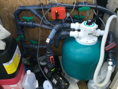

We hebben hier thuis jaren een intex ultra frame van 7.33 x 3.60 x 1.30 gehad, goed voor zo een 30.000 liter.
Met 20m² epdm zonnematten, 12kW warmtepomp, elektronische temperatuur regeling met driewegklep, .....
Over het algemeen zijn de meeste mensen het erover eens dat die solarbollen zijn geld niet waard zijn.
Als je verwarming wilt investeer dan in epdm zonnematten. De regel is dat je min.75% van de oppervlakte van je zwembad in zonnenmatten moet leggen. Dus 26m² zwembad oppervlakte --> 20m² epdm. Bij het weer zoals de voorbij weken haal je dan met gemak 30°C, wel niet na de eerste dag natuurlijk. Zo een zwembad is niet op 1,2,3 opgewarmd. De elektronische temp. regeling zorgde ervoor dat 's nachts het water niet door de matten gestuurd werd omdat dan je zwembad afkoelt. Moest je zowel zonnematten als een warmtepomp zetten, dan moet het water eerst (gedeeltelijk, hengt wat af van het debiet van je pomp, matten, ...) door de zonnematten, dan pas door je warmtepomp. Dus beide niet parallel zetten, maar achter elkaar.
Je zwembadpomp en zandfilter zijn zowat het belangrijkste van je installatie, alsook de buizen en kranen en verdelers. Als je een zware filter aanschaft, investeer dan eventueel in buizen en kranen van 63mm ipv de standaard van 50mm. zowel tussen je pomp en filter als naar de verdelers.
Zeker als je het water naar het dak van je garage wilt pomp omdat daar bv de zonnematten liggen, heb je een pomp nodig die een goede opvoerhoogte heeft bij een voldoende debiet.
Die standaard intex skimmer is "brol" om het zomaar te zeggen. Als je je pomp aanzet terwijl je in het zwembad zit, ligt die gegarandeerd na 5min. op de bodem van het zwembad. Ik had 2 zwembadskimmers ingebouwd in mijn ultra farme. Was wel even spannend, want je moet snijden in het doek van je ultra frame om die skimmer te kunnen inbouwen. (best eerst de skimmer rand plaatsen en door het ultra frame schroeven, voor je snijdt, anders scheurt het zwembad helemaal door :-) ) Maar het resultaat was wel geslaagd.
http://www.zwembad.eu/ipl/skimmerset-sm ... etalkl.jpg
Met chloortabletten heb je weinig problemen, een goede watertester is wel een must. (bv: http://www.zwembad.eu/watertester/aquac ... test-p3264) . Met alleen chloor en ph kom je er meestal niet. Alkaliniteit is ook best in het oog te houden. En dan heb je nog vrije en gebonden chloor, ....
Verder is het allerbelangrijkste, eerst een juist ph, dan pas de chloor regelen. PH niet correct (een ph van 6.7 of 7.3 is een wereld van verschil) is om misserie vragen, zeker als je water richting +28°C gaat.
(ps: na een onweer met bliksem, altijd dadelijk je ph en chloor terug bijregelen, een bliksem kan ervoor zorgen dat je chloor verdwenen is)
En op die momenten is vloeibare chloor wel een must Met tabletten duurt het dan veel te lang om je chloor terug op peil te krijgen.
Vlokkenmiddel (tabletten) en anti algen is ook onontbeerlijk. Verder een schepnet en als je zandfilter goed werkt is een manuele stofzuiger meer dan voldoende.
Ik kan nog wel even doorgaan, maar als je vragen hebt, dan hoor ik het wel.

sky
Berichten: 1409
Bedankt: 116 keer
30.000 liter water laat je niet zomaar elke 2 maand weglopen als je water groen, of melkachtig wordt.
Dan moet je zorgen dat alles tip top blijft.
Zwembad bleef ook in de winter buiten staan, gevuld, water werd dus niet elk jaar ververst.
Pompinstallatie met automatische driewegkraan, aansluiten voor warmtepomp en zonnematten en met bypass voor 's nachts.
