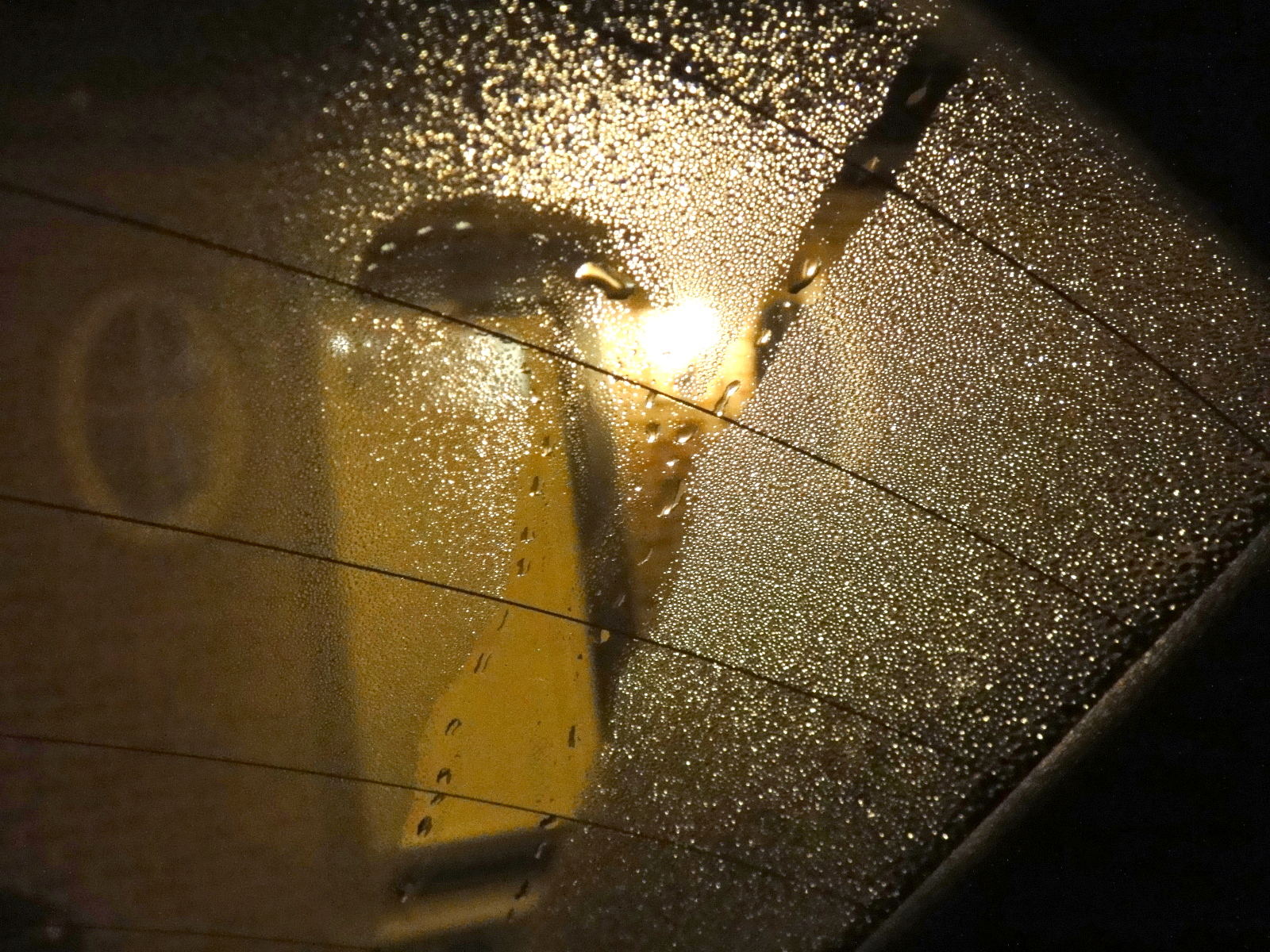

1 nieuwe Volkswagen Golf VII van 1 jaar & een maand oud, waarvan de ruiten zo hard beslagen/bedampen dat het bijna regent van de ruiten binnenin. Ik ontdek dat de matten over heel het intereur herschapen zijn in een soort vijver.

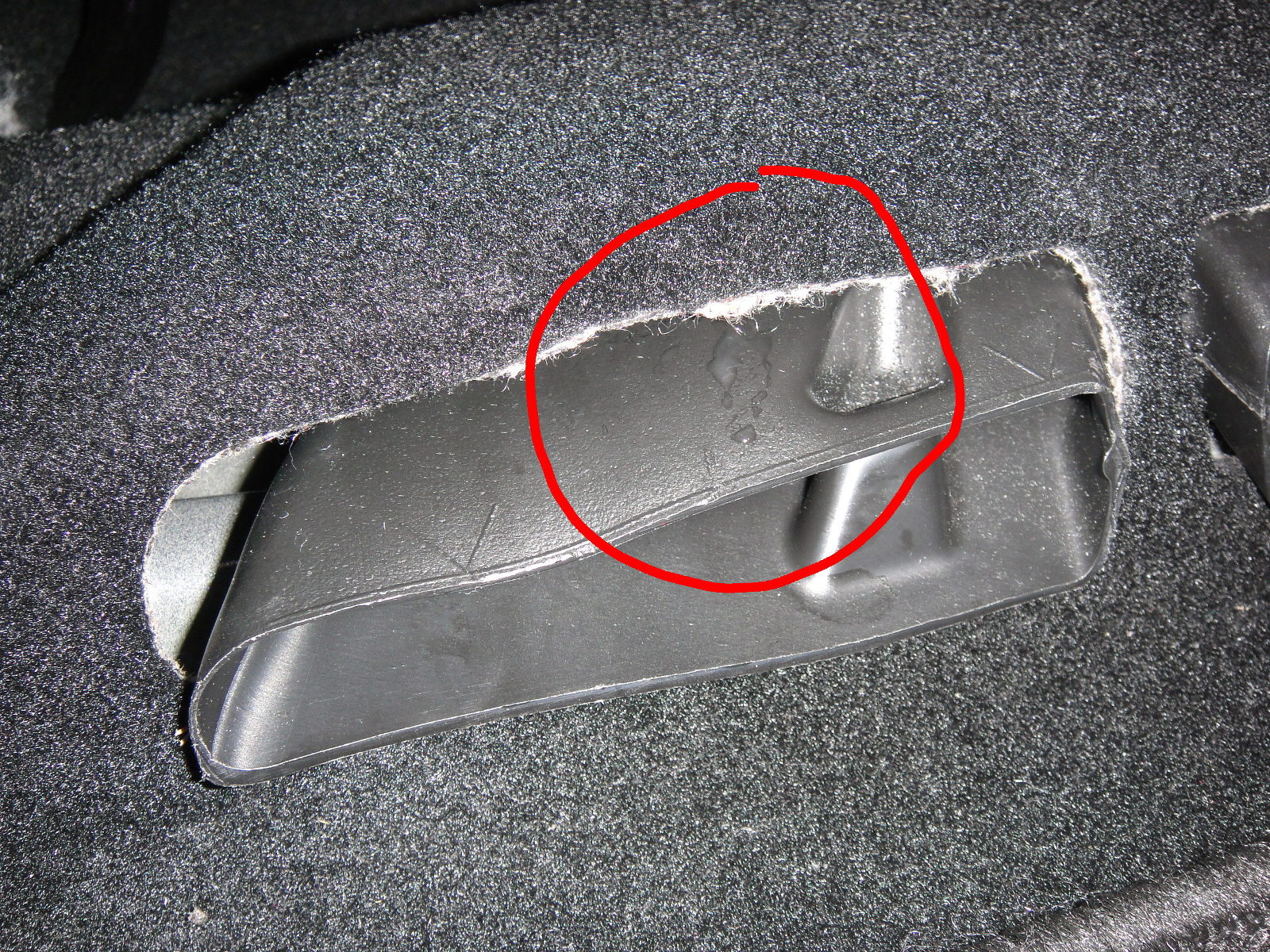

De auto terug naar de dealer dus (nog dik meer dan 2,5 jaar garantie). Een paar dagen later de auto terug met gedroogde matten en de opmerking dat "de deuren en vensters toe moeten als het regent" (over dit ga ik uiteraard geen verdere commentaar geven). De ruiten zijn echter nog steeds natter van binnen dan van buiten dus ik ga op onderzoek, vooral langs de kabels die onder de zetel richting bodemplaat verdwijnen. Het blijkt dus dat heel het gedoe nog altijd een natte spons (voor EN achter) is van een goei 10cm dik.
Dus auto terug naar dealer. Dealer wil/kan er niets aan doen dus auto gaat terug mee.

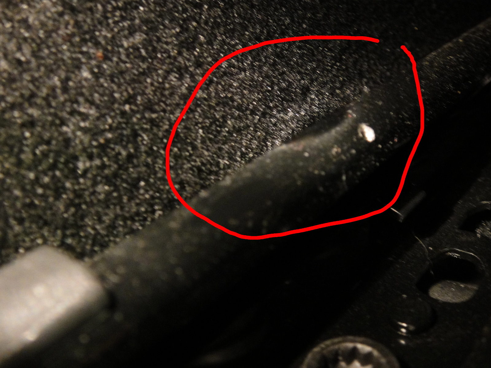

Nu begin ik te vermoeden (opgedroogde resten) dat het water uit de luidspreker-openingen en andere gaten via de achterdeuren naar binnen loopt? Ik begin te vrezen voor eindeloze welles-nietes spelletjes, dus wat is de beste optie?

Mmm, ik ben precies nog niet zo zot als ik zelf dacht.
Originally Posted by Stephenfield View Post
Has anyone had a wet floor in the rear driver floor if so what was the cause
I have had leaks from both rear doors on our mk7 estate. Between the door and the inner door trim some water came out somewhere under the loud speakers. It filled the rubber molding with water so it flow over the inner door sill.
In this case the water comes from the windows / lower rubber molding and handle holes.
This is normal, all cars let water in this way. It flows out trough the drain holes.
The reason was fasteners (a couple of pop clinches) of the loudspeakers interface, and gap inner door / plastic interface.
Take it to the dealer (or if you are a handy man seal it with sealant your self ).
You can do a water test, pour water from a bucket on lower part of windows and door handle, 4-5 minutes later open the door. Look under the door. If it’s dripping where I just described (from the door trim) perhaps you have the same problem as I had. I wanted to see how it looked under the surface, so I removed the inside door trim. To remove the door trim you must have some knowledge how to do this to prevent destroying fasteners and so on.

Waterlekken zijn helaas geen onbekende bij de Golf (ook vorige generaties). Bij de 7 is het volgende al mogelijk geweest:
- Water binnen wegens slechte afvoerleiding van de goot van het panoramisch dak
- Water in de voetruimte van de passagierszetel wegens slechte airco afvoer
- En dan uw geval, wat mogelijk ligt aan slechte afdichtingen in de deur of een combinatie met bovenstaand aircoprobleem.
Onbekend is het voor VW zeker niet. Ik zou je aanraden om bij een andere dealer eens langs te gaan om je garantie hier te claimen. Dit kan echt niet zijn!

Als ik nog wat verder lees op het web lijkt het mij alsof het probleem een constructiedesignfout is. De golf VII mag niet met de neus naar boven op een helling worden geparkeerd als het regent omdat het water niet uit de deur zou kunnen. De afvoer zit dan namelijk langs de verkeerde kant.

Een paar sfeerfotos, nadat de auto van de dealer terugkwam.
Voor de zekerheid: bij de laatste foto is de buitenzijde van de ruit dus droog.
