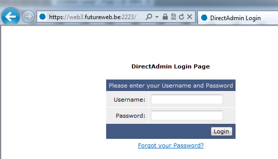

Lang verhaal in het kort : kennis heeft domeinnaam + site (http://www.on4ya.be) en wilt deze onderbrengen bij een andere hoster. Zowel de oude als de nieuwe hoster gebruiken directadmin, dus gewoon even een backup maken en het zou moeten werken. Maar dit blijkt ... niet te gaan! Als je surft naar http://www.on4ya.be:2222 (standaard login van DirectAdmin) krijg je... niks.
Als we zijn oude hoster hier op wijzen, krijgen we als antwoord dat dit niet zijn probleem is, aangezien het bij hem werkt.
Kunnen jullie eens kijken of jullie http://www.on4ya.be:2222 kunnen bereiken?
Als je onderstaande ziet, werkt het:

De URL zonder poort geeft me een redirect naar de wordpress pagina. Met poortvermelding is deze niet bereikbaar.

Poort 2222 staat gewoon dicht hoor. Telnet lukt ook niet. Als dat echt bij de hoster zelf wél werkt (op poort 2222), dan is dit weldegelijk zijn probleem me dunkt (firewall issue o.i.d.). Als het simpelweg niet werkt (ook niet bij hem), dan zijn er allerhande mogelijke oorzaken natuurlijk...

zoals @cloink zegt: die hoster test ongetwijfeld vanaf dezelfde kant van de firewall als de server, of mogelijk accepteert DA enkel bepaalde IP-ranges, zoals hun interne IP's.

Starting Nmap 6.46 ( http://nmap.org ) at 2014-08-08 20:10 Romance (zomertijd)
Nmap scan report for on4ya.be (46.21.161.13)
Host is up (0.029s latency).
rDNS record for 46.21.161.13: rdbv002.rijndata.nl
PORT     STATE    SERVICE
2222/tcp filtered EtherNet/IP-1
Nmap done: 1 IP address (1 host up) scanned in 1.70 seconds
Staat dus dicht voor ons, maar wellicht open langs de kant van de hoster.

Anders moet je eens kijken of er er vanuit php-op-de-webserver niet aankan, dan kom je van "achter" de firewall.
Ook interessant: http://www.on4ya.be has address 46.21.161.13, 13.161.21.46.in-addr.arpa domain name pointer rdbv002.rijndata.nl.
En dan wat uitproberen: poort 2222 staat open rdbv001.rijndata.nl en rdbv004.rijndata.nl. Misschien dat je login daar gewoon werkt?
