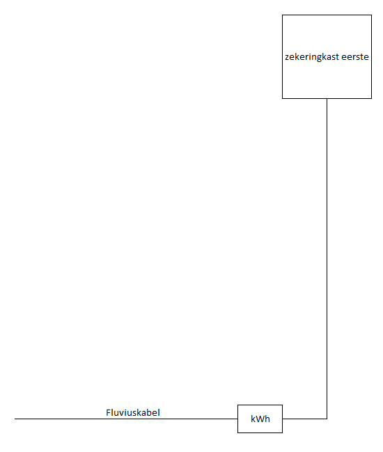

In de kelder komt de stroomkabel toe van de straat.
Die gaat in de meterkast.
Mijn zekeringenkast staat op het eerste. Waar dus ook de hoofddifferentieel staat. Die is verzegeld.
Nu willen we een thuisbatterij plaatsen in de kelder, en we willen de kabel tussen de omvormer van de batterij (die in de kelder komt te staan) niet aansluiten op de kast van het eerste. Er zou een kabel moeten getrokken worden, en dat is quasi onmogelijk om daar te geraken.
Oplossing?
Onderbreek de kabel tussen meterkast en zekeringenkast.
Plaats een nieuwe diff + extra automaat in de kelder.
Sluit de batterij aan op de nieuwe diff in de kelder.
Dat gaat zeker werken, dat is absoluut veilig, maar er gaat een keurder moeten langs komen, gok ik
- gaat die de hele installatie opnieuw moeten keuren
- of enkel de toevoeging
- gaat die keuring gelijktijdig mogen gebeuren met de keuring van de nog te plaatsen batterij
- ga ik mijn plannen volledig moeten hertekenen, of enkel de toevoeging moeten verduidelijken
- of gaat fluvius hiervoor moeten komen?

Ik begrijp uw situatie als volgt
as-is
to-be

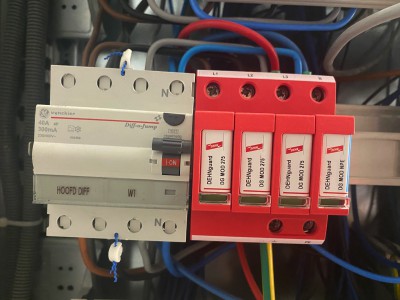

Het is niet de bedoeling de zegel boven te breken, aan de diff die aan de ingang staat van de kast op het eerste.honda4life schreef:Je zou een nieuwe zekeringkast kunnen plaatsen:
- Dit lijkt mij op zich een significante wijziging = complete herkeuring (die niet via installateur zal gaan, veelal is deze keurder niet de naam keurder waardig en eerder een wettelijke noodzaak om op papier in orde te zijn met wat show er rond is mijn persoonlijke mening).
Je verbreekt het zegel aan de differentieel en dat is wel erg twijfelachtig om het zo te laten.
Maar in essentie komt het daar wel op neer.
Ik onderbreek de kabel die naar daar loopt (vanuit de teller). Dus ik kom wel aan de kabel waar je eigenlijk niet mag aankomen.

De as-is en de to-be situatie zijn inderdaad zoals ze zijn uitgetekend.
waarbij zekeringkast 1 die van de kelder is, en 2 die op de eerste verdieping.

In mijn nieuwbouw is de eerste diff na de teller helemaal niet verzegeld door de keurder (die op afroep samen met de elektricien kwam). Dus volgens mij moet je wel degelijk laten herkeuren, maar mag je gerust die wijziging uitvoeren.

Straf dat die diff verzegeld werd inderdaad. De mijne niet.
- svermassen
- Berichten: 2302
- Bedankt: 60 keer
Hier ook niet en wij hebben nog een keuring in december gehad.

In oude AREI toch duidelijk verplicht.liegebeestig schreef:In mijn nieuwbouw is de eerste diff na de teller helemaal niet verzegeld door de keurder.
En het is in het nieuwe AREI ook nog altijd verplicht
Oude AREI artikel 86:
07 Bescherming van stroombanen in het algemeen
Ten minste een automatische differentieelstroominrichting met een aanspreekstroom van ten hoogste 300 mA moet in het begin van de installatie aangebracht worden.
Gepaste maatregelen moeten de ongenaakbaarheid van de in- en uitgangsklemmen van het beschermingstoestel verzekeren. Het blijvend karakter van deze ongenaakbaarheid moet verwezenlijkt worden door verzegeling uitgevoerd door de persoon die volgens artikel 270 belast is met het gelijkvormigheidsonderzoek voor indienststelling.
Nieuwe AREI
Onderafdeling 4.2.4.3. Bescherming tegen elektrische schokken bij onrechtstreekse aanraking in huishoudelijke ruimten
b. Bescherming van stroombanen in het algemeen
Ten minste een differentieelstroominrichting met een aanspreekstroom van ten hoogste 300 mA moet in het begin van de installatie aangebracht worden.
Gepaste maatregelen moeten de ongenaakbaarheid van de ingangsklemmen van het beschermingstoestel verzekeren. Het blijvend karakter van deze ongenaakbaarheid moet verwezenlijkt worden door verzegeling uitgevoerd door de persoon die volgens afdeling 6.4.1. belast is met de gelijkvormigheidscontrole voor ingebruikname.

Een half jaar geleden merkte ik een lichtbruine vlek op aan de Diff (niet verzegeld
) waarop de N toekwam van 1 van de omvormers van de zonnepanelen (sommige lichten in huis begonnen de knipperen).
Het was een soepele kabel waarvan (zoals voorgeschreven) een kabeleindhuls was geknepen.
Die huls was volledig gesmolten en in de Diff uitgelopen. Enkel het metalen gedeelte van de huls zat nog om de kabel.
Toch was de kabel goed vast, zowel die van de vorige Diff was doorgelust als diegene die kwam van de omvormer.
Ik heb L+N vervangen door 6mm2 dat ik nog had liggen (tussen de diffs is ook 6mm2 gebruikt).
Ik vraag me nog altijd af of dit ooit tot brand had kunnen leiden, hoelang dat al aan de gang was, hoelang voor het effectief was misgelopen, en vooral waarom er in de eerste plaats niet gewoon ineens een stugge kabel is gebruikt, en of dit typisch is voor een kabel met een eindhuls. (uiteraard heb je dat ook met een stugge kabel, mocht je die niet goed vast zetten).

Waarom is een omvormer aangesloten aan een afzonderlijke differentieel?ygeffens schreef:Op zich geruststellend...
Een half jaar geleden merkte ik een lichtbruine vlek op aan de Diff (niet verzegeld) waarop de N toekwam van 1 van de omvormers van de zonnepanelen (sommige lichten in huis begonnen de knipperen).
Deze kan toch gewoon op een automaat staan en daarmee is het in orde (en veel goedkoper).
Maximum 2 kabels onder eenzelfde klem van eenzelfde sectie, een soepele en een stijve lijkt me ook niet toegestaan.
Beter nog, gebruik een dubbele adereindhuls voor zulke toepassingen.
