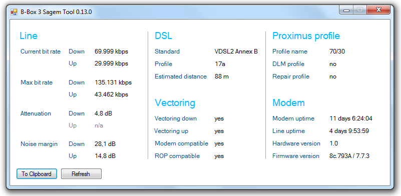

Re: Scarlet Trio met maar 70/12.5 profiel
Na activatie van de TBF op 0800 24 224 werd mijn upload verhoogt van 4 naar 20Mbps
Dit profiel 70/30 heb ik nu een 5 tal dagen maar ik zie dat ik nu geen DLM profiel meer heb.
Heb ik door die TBF test te starten DLM op mijn lijn uit gezet ??
Hallo allemaal,
Op 28/08/2024 liet Scarlet ons per mail weten dat de maximale surfsnelheid stijgt van 70 Mbps naar 100 Mbps, en van 10 Mbps naar 20 Mbps* uploadsnelheid, zonder dat de prijs verandert!
Allemaal goed en wel maar tot vandaag zie ik dat ze dat nog steeds niet opgeleverd hebben ...
