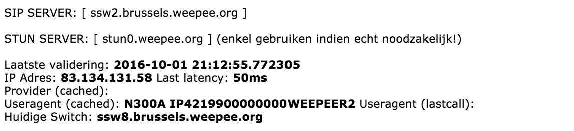

Hallo Philippe!
Intussen is het me gelukt, maar was vergeten hier te antwoorden.
Die kerels bij Weepee hadden blijkbaar alles onderzocht maar toen het absoluut niet lukt heb ik gevraagd om alles te herbeginnen en resetten.
Volgens mij was de fout die ik begaan heb de volgende:
- ik had me als ...

Re: Advies gevraagd voor goedkope maar zeer kwalitatieve oplossing
Hallo Peter,
zal het dadelijk eens proberen. Maar eigenlijk staat er dat de huidige switch via ssw8 is, maar SIP server is ssw2.
Hallo Peter,
Ik heb die inderdaad uitgeschakeld en zelfs verwijderd uit Gigaset Webinterface.
Hier screenshot van de gegevens:
Moet ik misschien mijn telefoon station resetten?
http://nl.weepeetelecom.be/support/howto/reset/
Alvast bedankt voor de hulp ...
